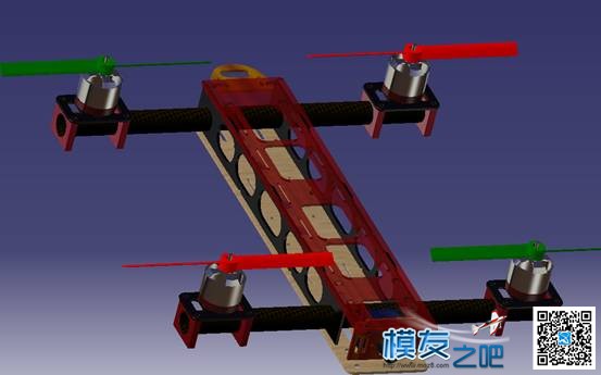

V1.0
图释:左边是放置sony的摄像头,可以保护摄像头,暂时没有调向上的角度,主要由于不好加工斜角。上面板采用分段的设计,开有减重条,同时也是随时检查内部情况。
采用16mm的碳管在左右两边,电调放腰圆孔那里,采用扎带紧固,走线从管内。
V2.0

三维图
图释:与一代主要变化为:碳管采用10mm的,为了减轻重量,和看起来苗条一点。

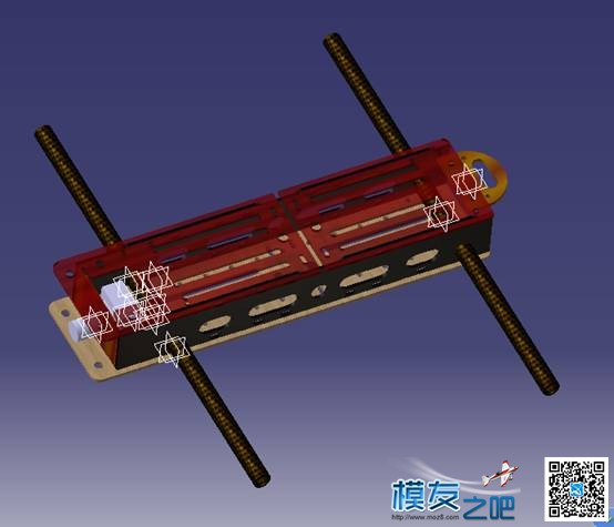

航拍方案(10mm碳管)
在设计之余还脑残的设计一个大点的,打算用于航拍,设计轴距是380左右,其他的同V1.0一样。但是有点重,这种木片的有79克,如果改成碳纤维板的起码翻倍,160多克,加上管夹等,略重,最后放弃这种方案。
穿越机Tank V3.0从方案设计到制作完成(最新机架安装和视频) Tank,穿越机,无人机 作者:jiaduobao28 3718
航拍机设计不成熟方案。

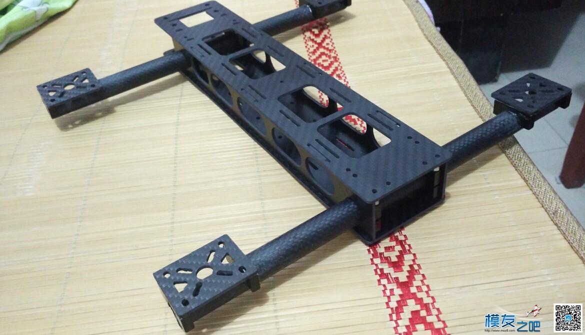

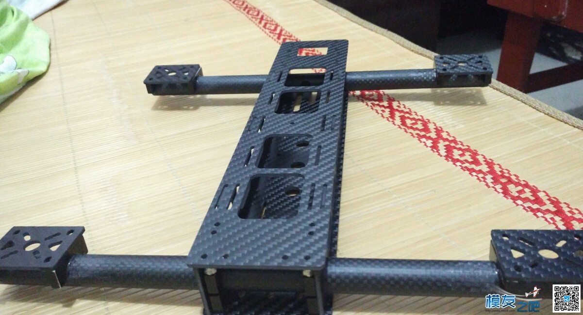

图释:主要是回归之前的设计,在V1.0的基础上,这款采用跟夸张的减重孔,同时上面板采用一体的,两块不是很好的方案,但是是考虑检修,其实一块更好,跟直观。同时与边板的连接改用了跟小的凸起,上面板与主体的固定采用尼龙系带紧固,可以缓冲,保护镜头和面板,在后方设计了电池和接受线的固定座,加长了主体结构(主要是东西放的比较紧凑,易出问题)
V3.0是最终方案。
16mm的碳管,建议采用2200的电池,2204及以上的电机,定位是新手休闲飞,或装逼飞,尾部和侧面都有很大的空间加装各种灯,地面也留了孔。内部空间也足够。基本达到了我的设计意图,结实,采用了通用的16mm碳管,易得,美观,电线和电调可以内藏,外面贴纱蒙住,透气还看不到线,非常整洁大方。便宜(相对的)结实耐炸啊,便携,外观四方可以各种彩纸,装显个性。
另外穿越机10mm的方案,和航拍方案如果大家喜欢请留言,我有空会继续完善。
如果大家觉得在这个基础上还有什么比较好的改进能够实现上面的设计目标,也欢迎大家不吝赐教,特别是减重和受力(耐炸)上面。
图纸我已经在排版,估计本周末会发给他们联系加工,等加工好一定第一时间在论坛分享。

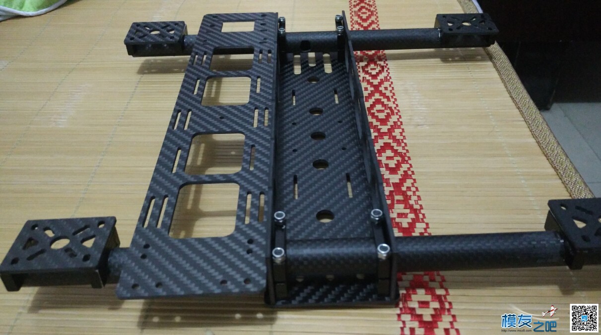

 楼主| 发表于 2016-7-23 11:56:54 | 显示全部楼层
总重量670克,打算在这基础上改一下,讲总重量改到600克以内,可改空间还是挺大

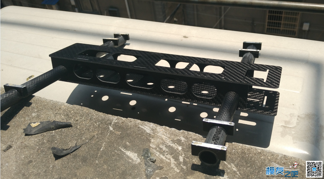

外场摆拍
穿越机Tank V3.0从方案设计到制作完成(最新机架安装和视频) Tank,穿越机,无人机 作者:jiaduobao28 8128
摆拍
穿越机Tank V3.0从方案设计到制作完成(最新机架安装和视频) Tank,穿越机,无人机 作者:jiaduobao28 6932

圆杆必须打孔定位,必须打孔定位,必须打孔定位!!!!

总算看到图片了。
就是H4的小轴距,但是建议碳管要打穿心孔,上螺丝固定到中心板上。
建议采用方管,10*10的,还可以省去电机座,直接两个孔搞定电机。
