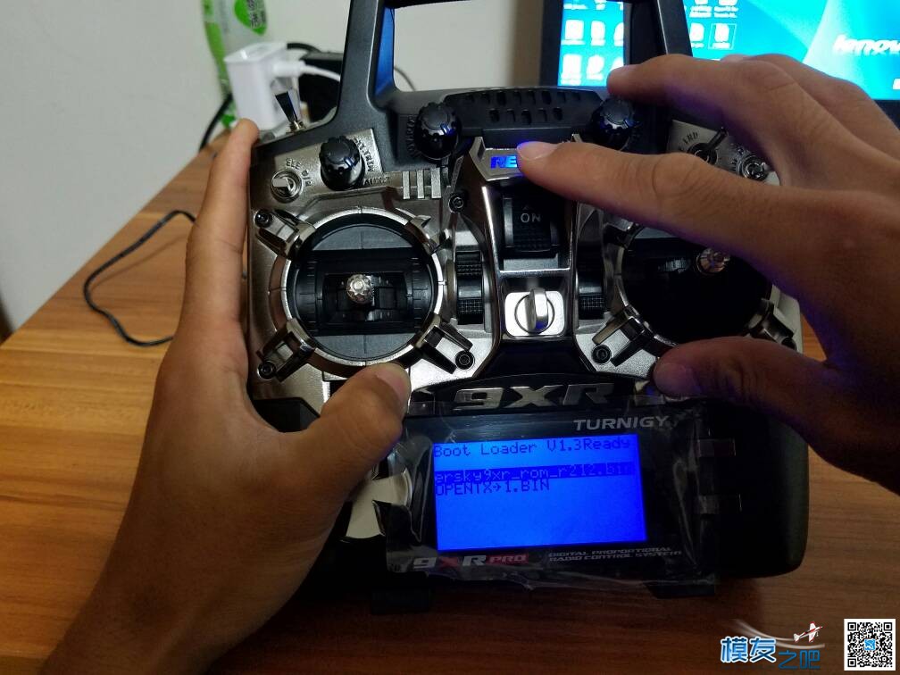

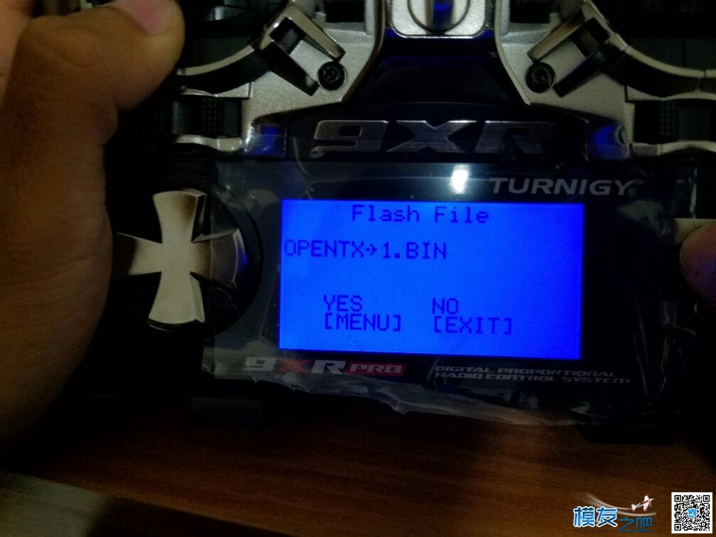

4.刷机如图,同时按住下方两个微调开机。进入刷机界面,选择opentx,长按menu,再次长按menu确认,等待3秒,出现完成,关机。开机如果卡住再关了再打开就行了。

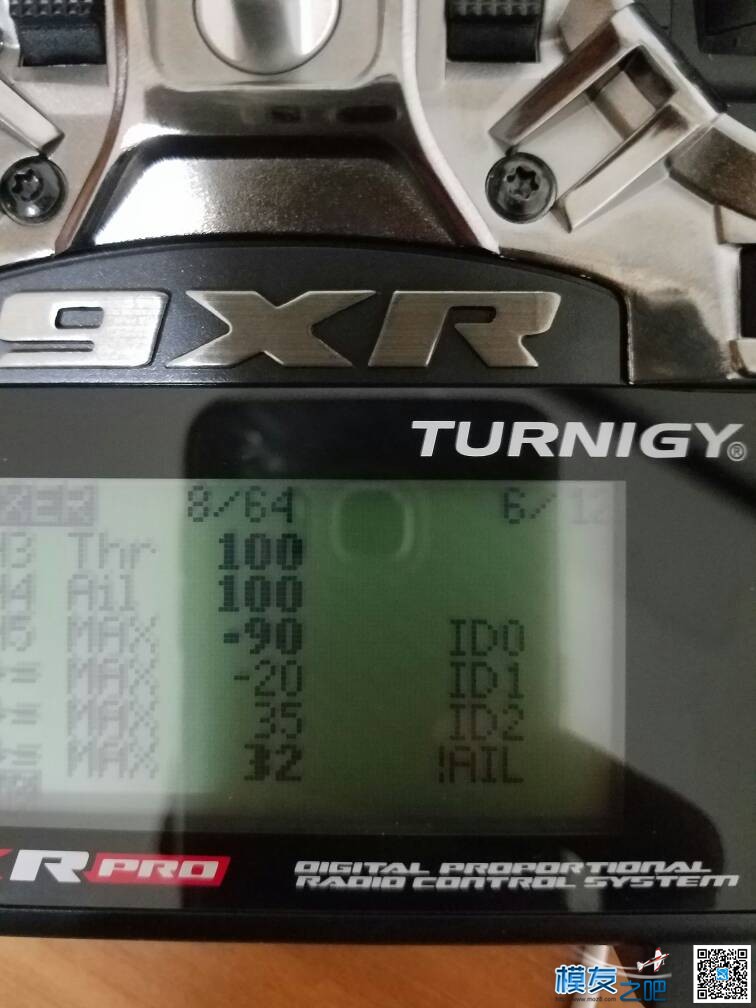

第一步我选的ch5将5通道设置6段,设置图在下方图片中可能有点乱。顺序不能错开关我用的右侧两个id0.1.2.和ail。那个值远max别错了。

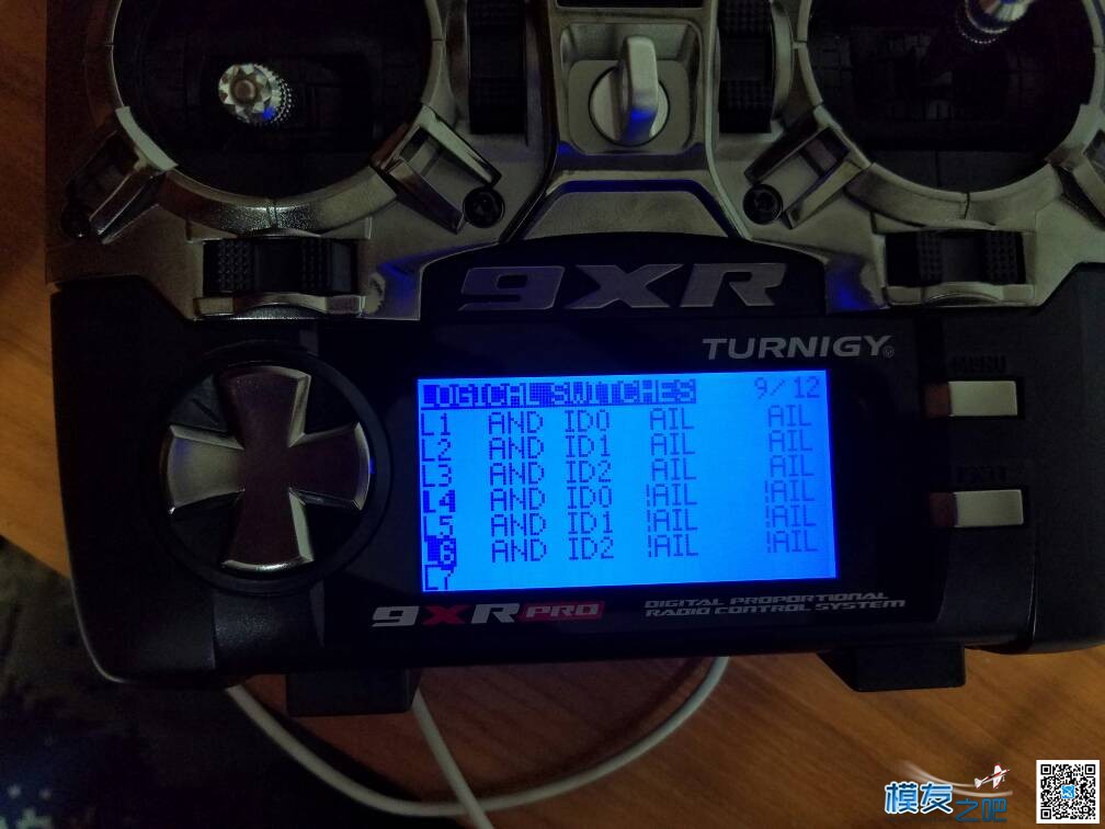

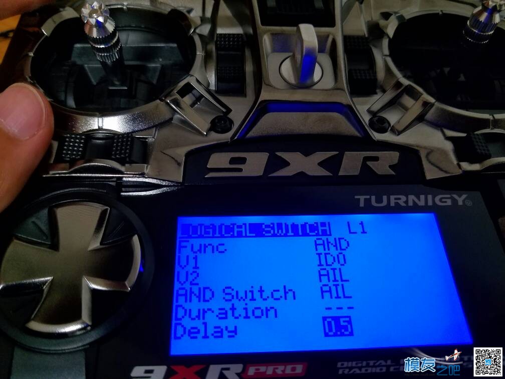

7.设置L1~L6六个开关,如图上传了一个L1的其他的一样注意开关的搭配。

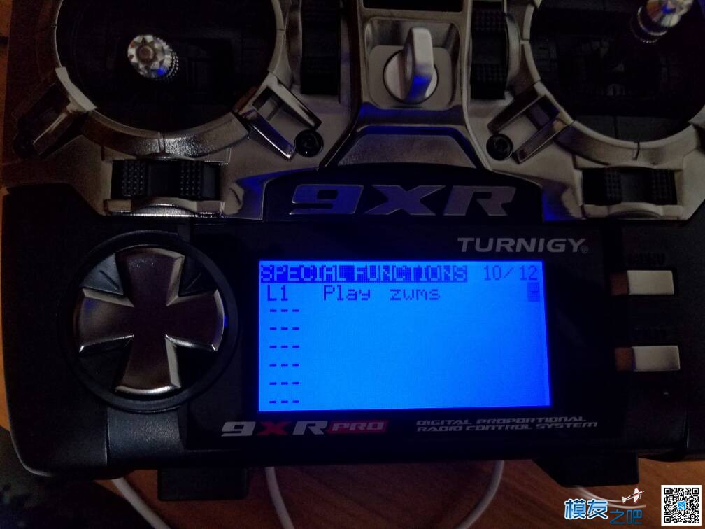

8.设置语音播报,如图。选择L1开关,选play,然后远语音文件,sounds里面已经放进去了,我是用的首字母如自稳模式zwms。根据自己的需要选择。
