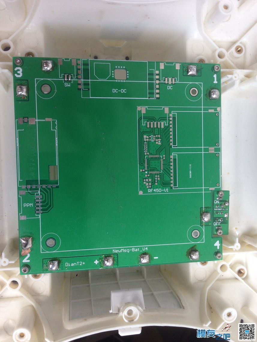

机架自带分电板,方便了很多。
乐迪PIX发售版装机贴  by纸鹰 固定翼,飞控,电调,电机,遥控器 作者:纸鹰 1272 乐迪PIX发售版装机贴  by纸鹰 固定翼,飞控,电调,电机,遥控器 作者:纸鹰 2404

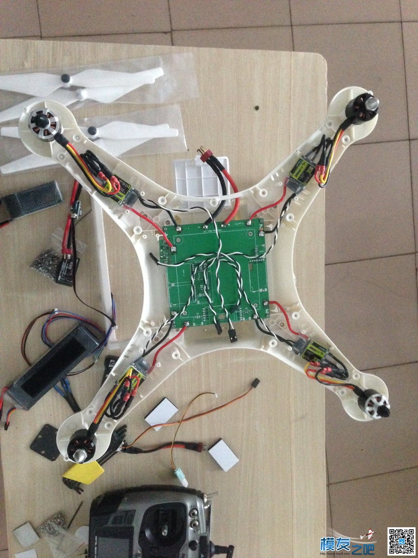

动力基本组装好了
这里注意,电机是自紧的,安装时就要搞清楚每个电机应该在的位置

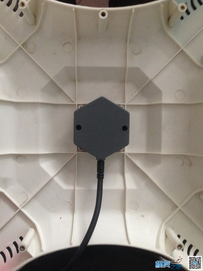

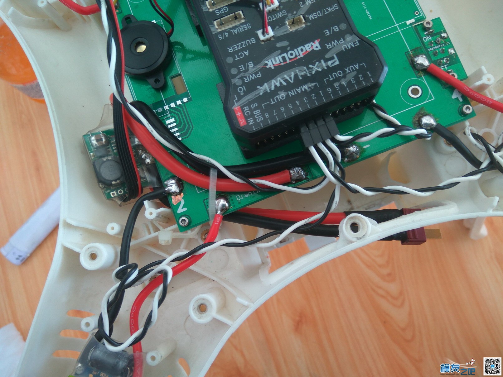

GPS就别那么矫情了,3M大法装到顶盖上,这里乐迪给gps线的长度拿捏得比较好,基本的机架应该都够用,而且也不会太长影响传输。

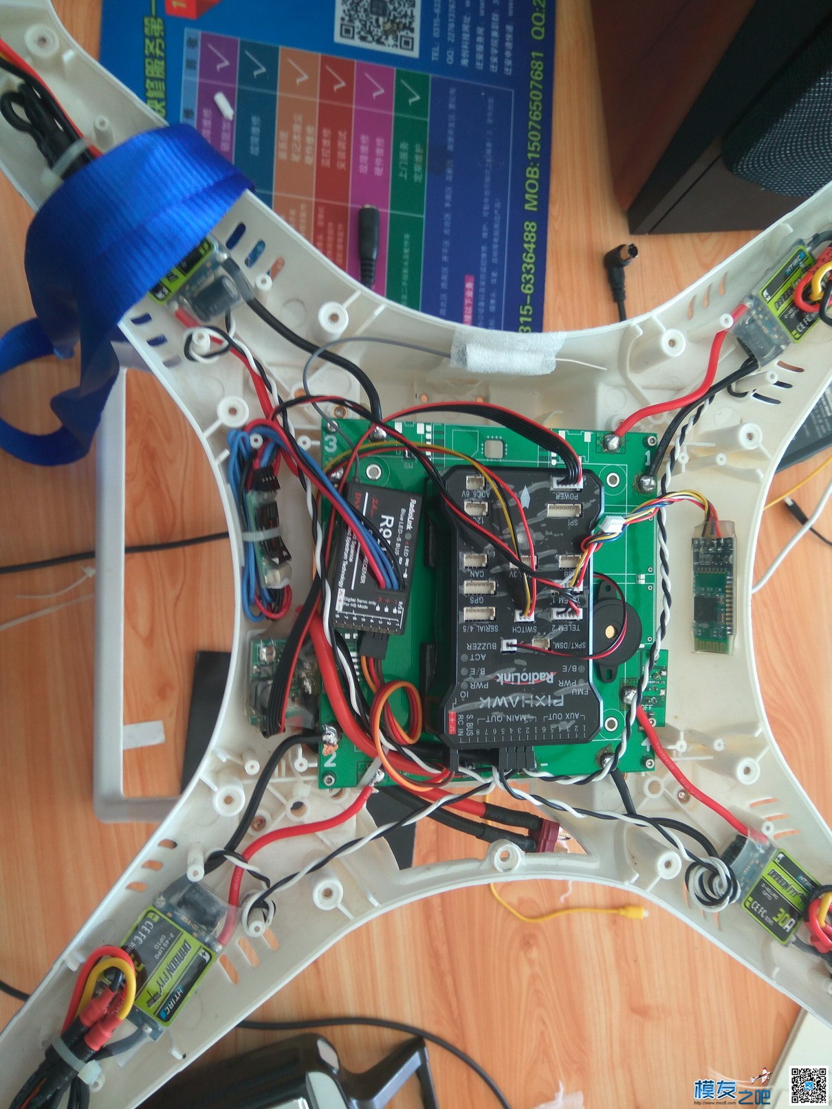

大致理理线
乐迪PIX发售版装机贴  by纸鹰 固定翼,飞控,电调,电机,遥控器 作者:纸鹰 6713 乐迪PIX发售版装机贴  by纸鹰 固定翼,飞控,电调,电机,遥控器 作者:纸鹰 3777
乐迪PIX发售版装机贴  by纸鹰 固定翼,飞控,电调,电机,遥控器 作者:纸鹰 3527 乐迪PIX发售版装机贴  by纸鹰 固定翼,飞控,电调,电机,遥控器 作者:纸鹰 6522
量好位置,用泡棉给飞控安家。
乐迪PIX发售版装机贴  by纸鹰 固定翼,飞控,电调,电机,遥控器 作者:纸鹰 6542 乐迪PIX发售版装机贴  by纸鹰 固定翼,飞控,电调,电机,遥控器 作者:纸鹰 731

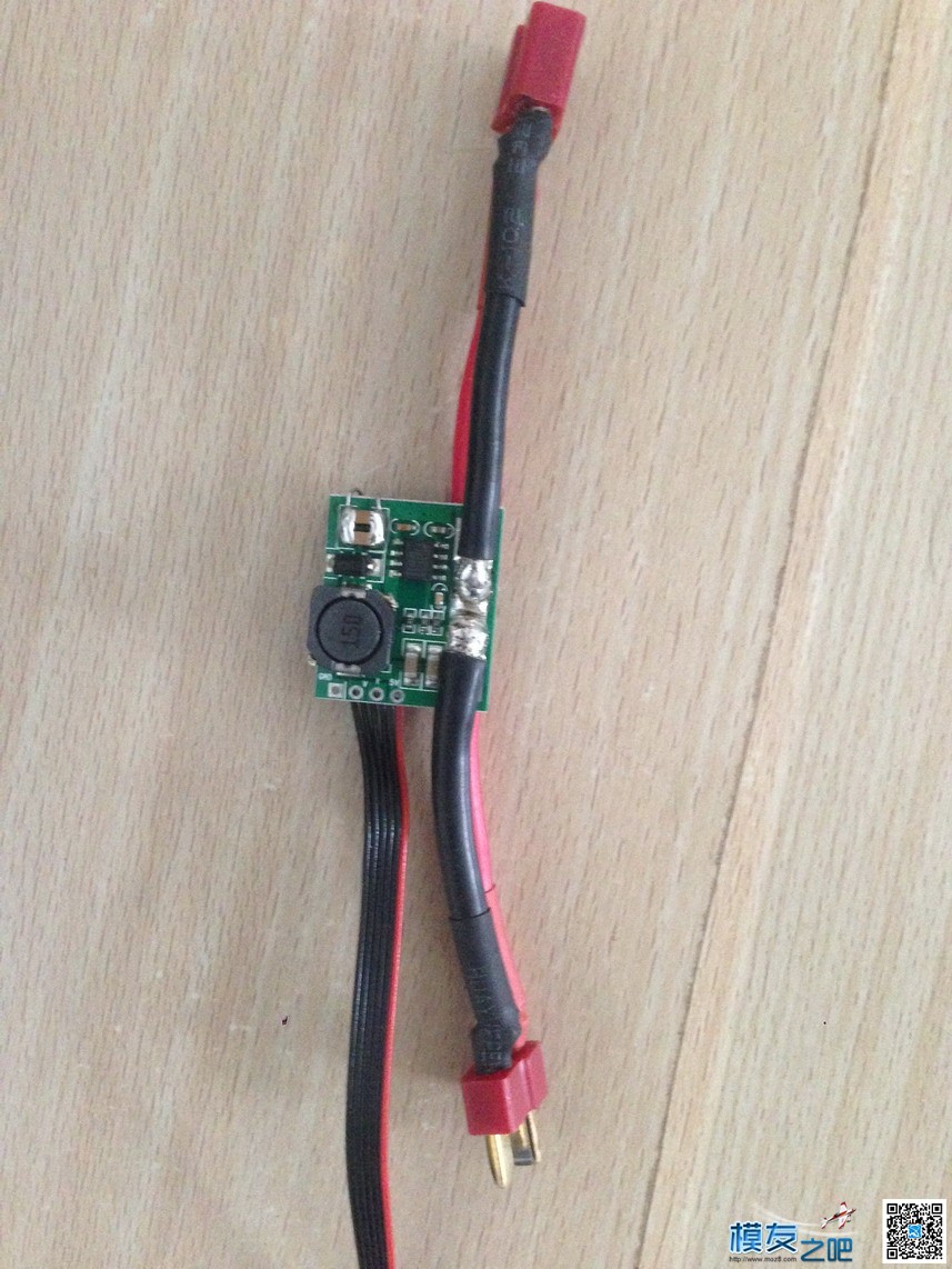

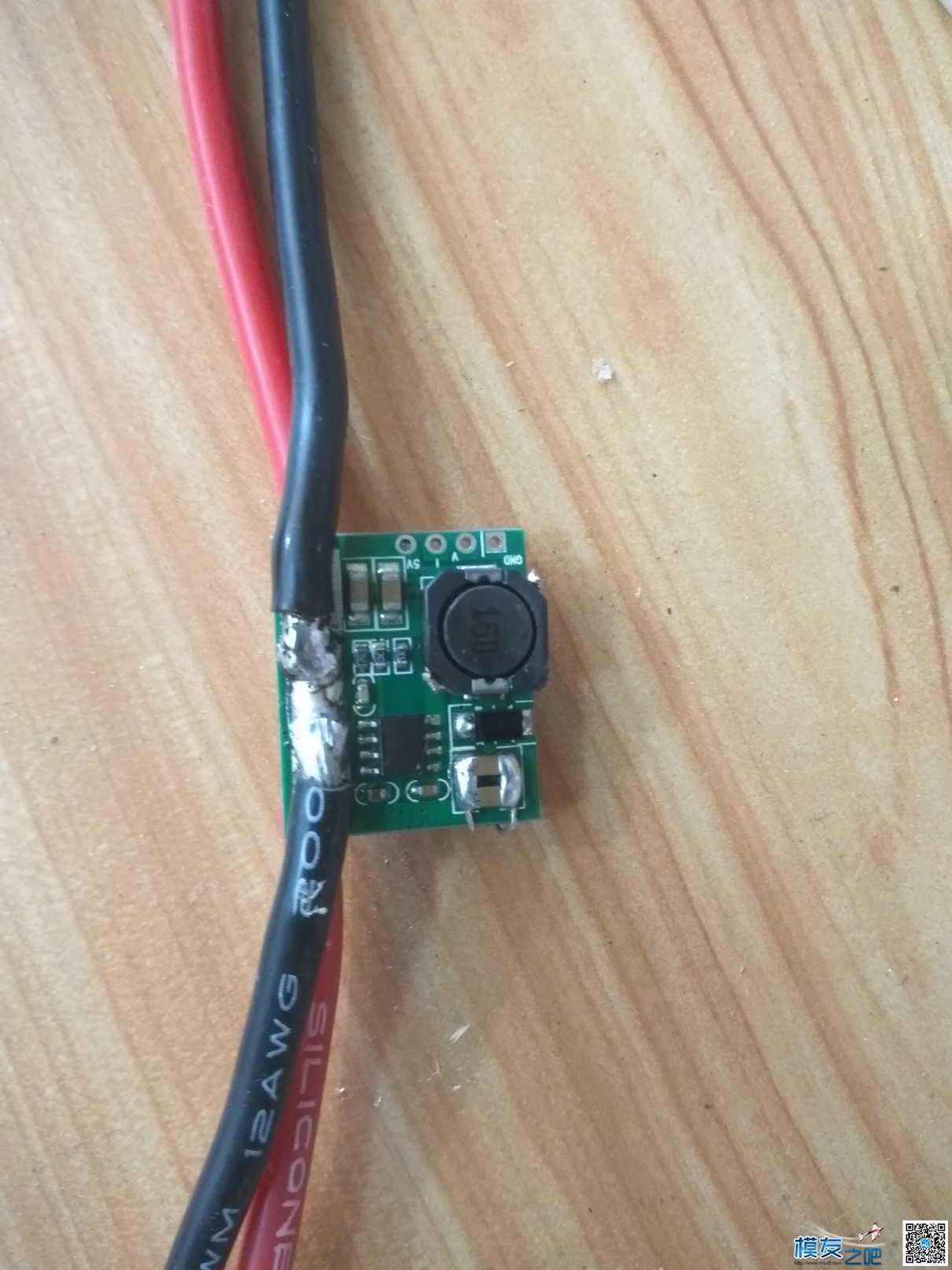

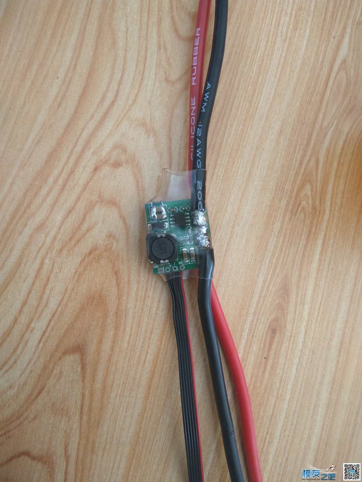

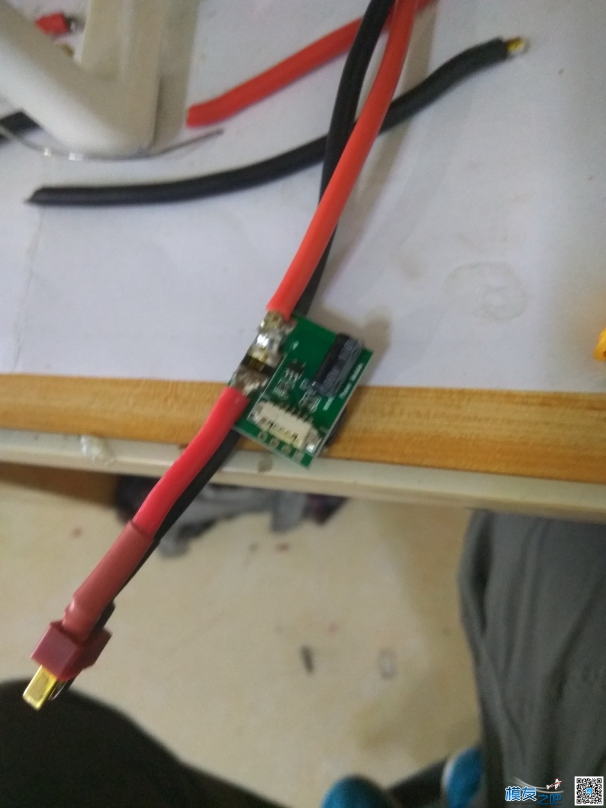

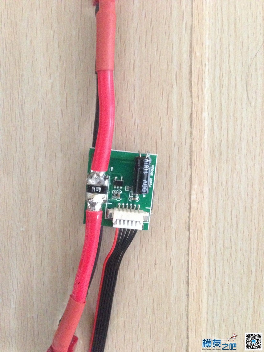

电流计扒皮,因为线我用在这个线用着有点短了,需要改线,能看出来是个开关电源芯片的UBEC和一个50毫欧电阻来电流采样。
乐迪PIX发售版装机贴  by纸鹰 固定翼,飞控,电调,电机,遥控器 作者:纸鹰 3985 乐迪PIX发售版装机贴  by纸鹰 固定翼,飞控,电调,电机,遥控器 作者:纸鹰 1331 乐迪PIX发售版装机贴  by纸鹰 固定翼,飞控,电调,电机,遥控器 作者:纸鹰 1300
变长了,长度我根据分电板来的,大家各自看需求,原装的实在有点短,固定翼或者开阔机架的多轴应该好弄
乐迪PIX发售版装机贴  by纸鹰 固定翼,飞控,电调,电机,遥控器 作者:纸鹰 8685
做好注意绝缘,热缩管套上
乐迪PIX发售版装机贴  by纸鹰 固定翼,飞控,电调,电机,遥控器 作者:纸鹰 7476 乐迪PIX发售版装机贴  by纸鹰 固定翼,飞控,电调,电机,遥控器 作者:纸鹰 3751
电流计安放好

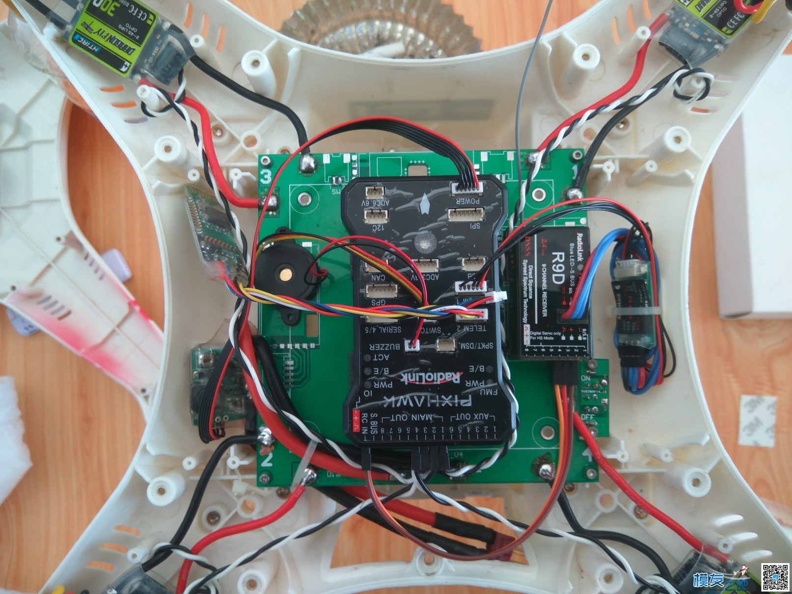

装机到这里看起来挺乱的是吧,线多没办法

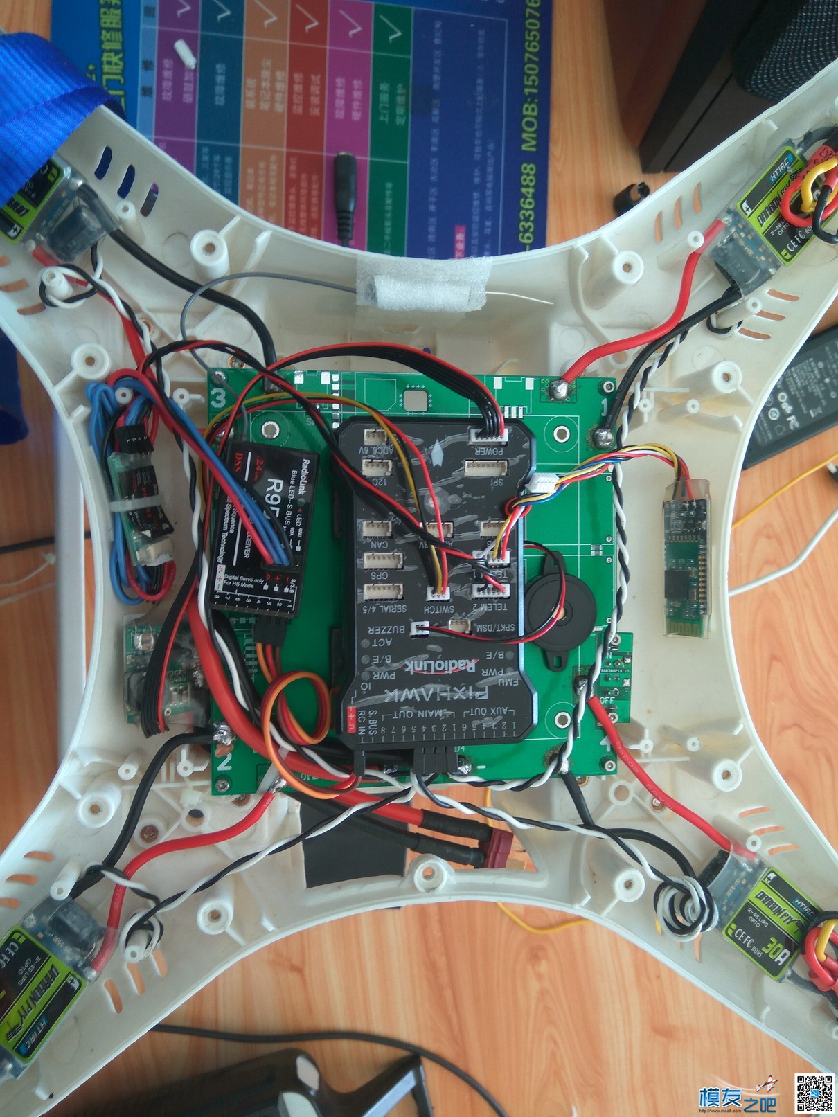

这里大家注意个问题,看似摆放没问题,实际问题大了,接收机挡住usb接口了,大家前车之鉴 都要注意啊,3M胶真不是盖的,我又把接收机外壳给掰开了,话说R9D的外壳的确结合的不太结实(一共四个小塑料卡扣,希望能改进,哪怕用胶水呢,一般玩家没人拆接收机外壳的)
乐迪PIX发售版装机贴  by纸鹰 固定翼,飞控,电调,电机,遥控器 作者:纸鹰 2797 乐迪PIX发售版装机贴  by纸鹰 固定翼,飞控,电调,电机,遥控器 作者:纸鹰 9015
这是改完位置的,干扰先不说,各个接口起码不打架了
上电试了一下 ,感觉没啥问题了,上壳准备试飞。
乐迪PIX发售版装机贴  by纸鹰 固定翼,飞控,电调,电机,遥控器 作者:纸鹰 1766
试飞默参,非常稳,上电1分钟14颗星,M8N不是盖的,定点模式应该就是所谓的钉钉子了(未调参 有风还是会晃),先前说过我装了个蓝牙串口模块进去,用了飞鱼的地面站,语音播放设置成方言,哈哈感角溜得飞起!!!
