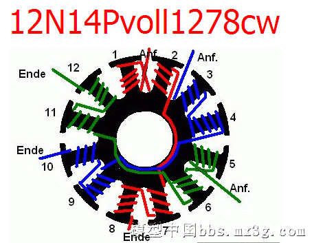

4、绕线改Kv
一般可以采用下图的绕法 可称之为12N14Pvoll1278cw  即定子有12个槽,转子上有14个磁钢的电机(XXD 的2208  2212 电机大部分都是这个结构)
关于电机绕线的一些知识 电调,电机 作者:312366 6781
关于电机绕线的一些知识 电调,电机 作者:312366 847
这里的图说明1、8是一组绕组,1是头端,8是尾端;3、10是一组绕组,3是头端,10是尾端;同样5、12是一组绕组,5是头端,12是尾端,把8、10、12接在一起,1、3、5接电源,这种接法称为星接法;
把第一组的头端1和第三组的尾端12接在一起,做为电源的第一个引入点;第二组的头端3和第一组的尾端8接在一起,作为电源的第二个引入点;第三组的头端5和第二组的尾端10,作为电源的第三个引入点,这种接法称为三角形接法。
关于星形和三角形接法的讨论
理论上同样的P和N条件下,两种接法转速应该一样。不过一般三角形接法功率大(同一电机三角是星形功率的3倍),启动力矩大,飞行速度快,星形功率小,飞行速度慢。根据V=W/F  ,W提高了V自然就高了,减少F(小翼展飞机)也可以提速。三角行接法的电机启动压降大,但是它的启动力矩也大;星行接法它的启动压降小,启动力矩也小,转速相同,星型接法使用小电机,三角型接法使用大电机

当槽极大于磁钢时,差值越大,转速越快,扭距越小,空载电流相对较高,如9N4P,就比9N6P快。
当槽极小于磁钢时,差值越大,转速越慢,扭距越大,空载电流相对较低,如18N28P就比18N24P慢
高KV,粗线少绕,低KV,细线多绕
绕的圈数和并线数量说明:
一般情况下
采用线径0.21-0.23的漆包线并绕,单股线长93CM左右  具体如下(T是绕的圈数)
2212电机为例
KV1400   10T 5根并绕
KV1000是 13T    4根并绕
KV2200 是 6T     8根并绕
KV2800是  5T   10根并绕
KV3500 是4T   12根并绕.。。。。。。。。
