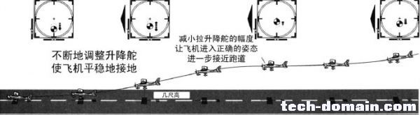

J-95拉平:将飞机拉成平飞以接地
拉飘(拉升降舵拉得太多)
在第二次拉平时,有可能会不得不大幅拉杆。因为在爬升(拉飘)过后,会积聚出速度来。
课程要点:在飞机距地面几尺时,拉住一点儿升降舵,开始拉平的过程。
J-96拉平过高
接地跳跃(拉平过晚或拉升降舵的幅度不够大)
第二次拉平时,有可能不得不大幅度地拉升降舵。因为在跳跃/爬升过程后会积聚出速度来。
课程要点:不管拉升降舵的幅度有多大,都要不断地调整升降舵直至平稳地接地!
