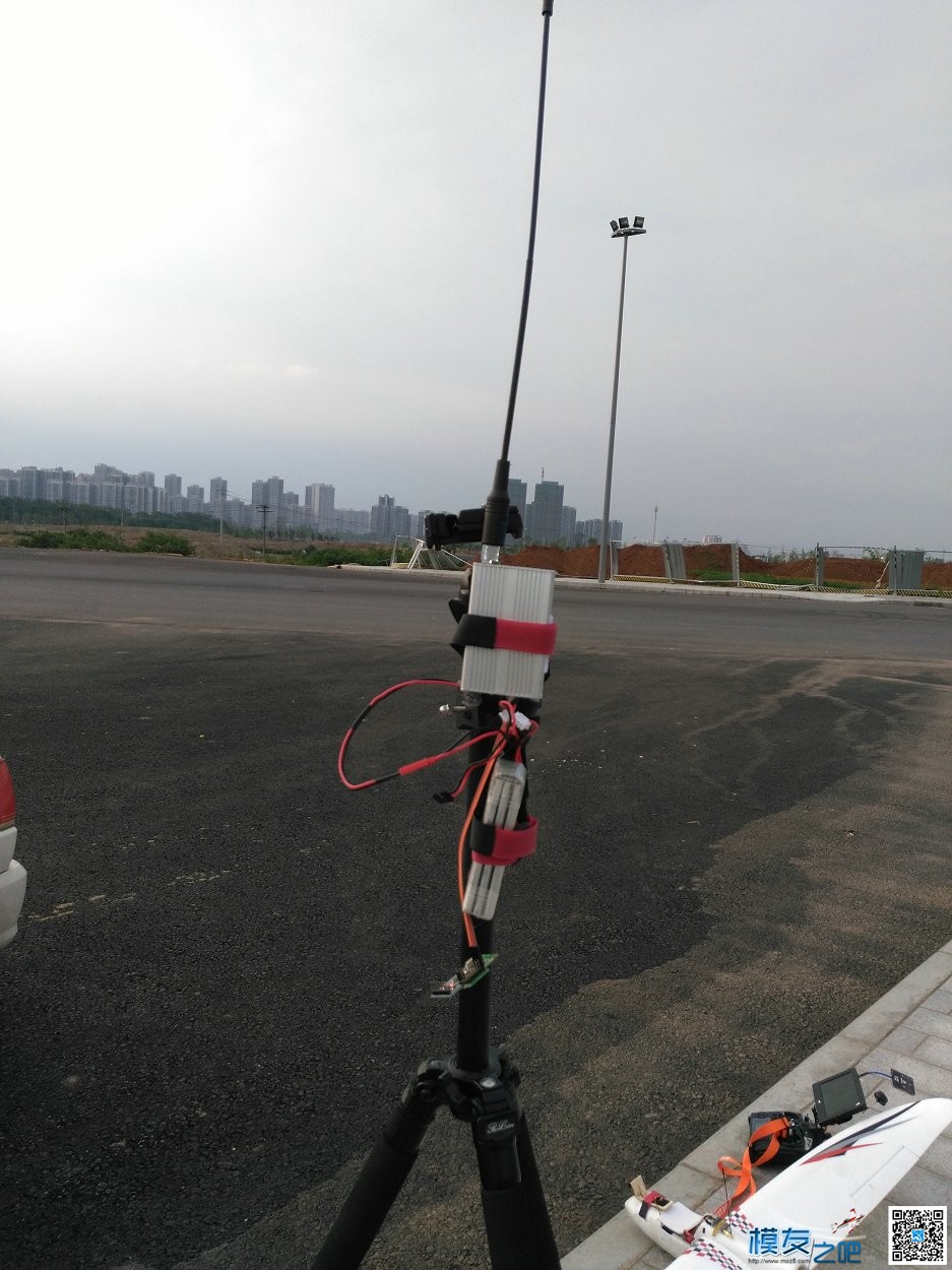

wolfbox tx固定在三角架上, 原装伸缩天线设计不错
wolfbox 433, 凤凰433, 测试 wolfbox 接收机(原装天线) 天线,图传,遥控器,富斯,接收机 作者:payne.pan 7078
wolfbox 433, 凤凰433, 测试 wolfbox 接收机(原装天线) 天线,图传,遥控器,富斯,接收机 作者:payne.pan 2591
测试结果:3公里(今天风大,干扰也大,以前测试都是4公里,今天就是飞不过3公里)
以前高频头后置遥控器jr口也是3km,说明不一定要放三角架上。
