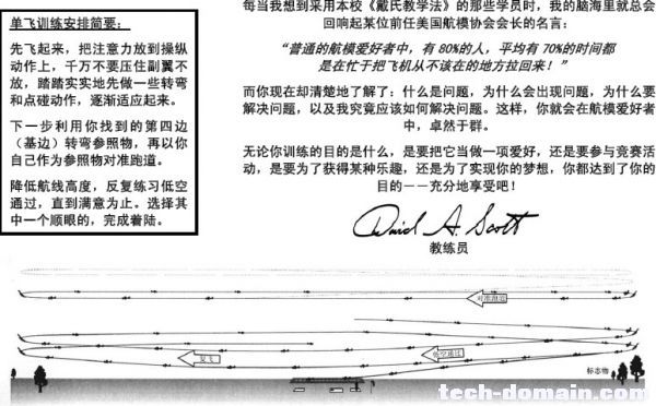

K-99单飞的训练安排
每个人在经过最初的几分钟后都能逐渐适应,冷静下来。为了保证你能坚持到那一刻,一定要事先就想好起飞的各个步骤、爬升的过程、首次转弯以及首次转弯后究竟要往什么地方飞等各项问题。
(某些事情初看起来无关紧要,其实不然。比如说在爬升的时候,飞机偏离了跑道中线而不进行修正,你就会不能立即进入熟悉的着陆航线,而不得不在一开始的时候花上好几分钟却只是为了去寻找飞机的踪影!)
成功的要点:

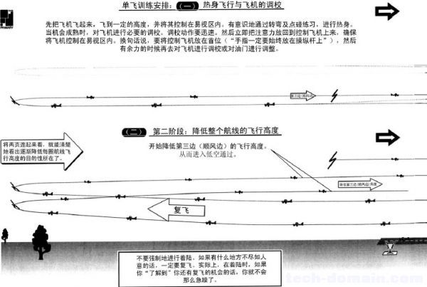

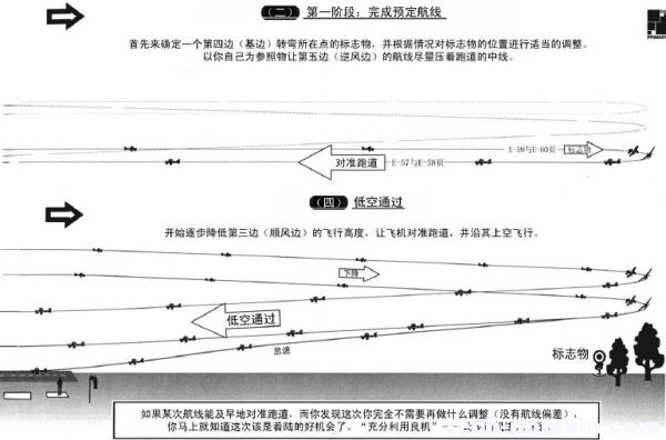

#1.在飞之前,先去仔细观察一下自己飞行的场地:选择一个开始第四边(基边)转弯的参照物。然后预估一下在练习以你自己为参照物来对准跑道的时候飞机会怎样朝你直飞的那种感觉。
#2.起飞之前,先要确保发动机能可靠地运转,飞机能沿直线滑行(前轮)。事先处理故障比起飞后再处理要容易得多。
#3.单飞,或第一次飞一架飞机的时候:要避免依赖于对飞机的观察结果来对飞机进行操纵(观察飞机对移动操纵杆的反应),以免自己总落在飞机动作的后面。
首先要对移动操纵杆心中有数,然后再去根据具体情况进行调整!
然后再根据这次动作的结果,来对下次的转弯动作进行相应的调整。
课程要点:只要几次转弯过后,你就能慢慢地适应了。为此,要把精力放在对正确的操纵杆进行准确地操纵上,从而确保自己能坚持到对此适应了的那一刻!

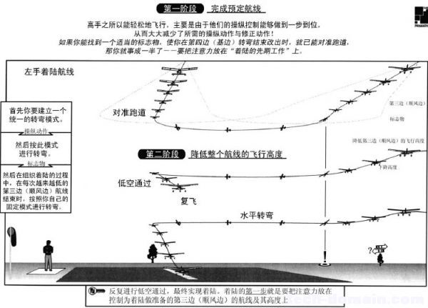

K-100
课程要点:你越把注意力放在热身飞行和完成预定航线上,你就越有机会完成好后面的练习。
K-101
课程要点:逐渐降低航线,不要立即就去着陆。要控制飞行的节奏以最大程度地减小你的心理压力,最终完成着陆动作。

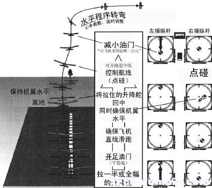

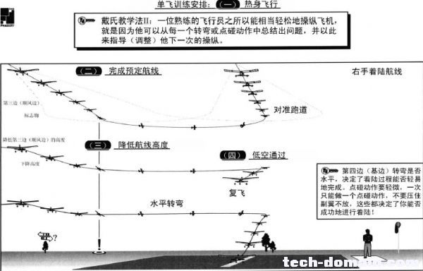

K-102
课程要点:确保第四边(基边)转弯水平飞行,每次点碰动作之间回中并稍待,这些都是成功对准跑道与着陆的关键之处。
K-103
课程要点:要想在单飞中轻松地取得成功,唯一的办法就是把注意力集中到着陆的组织过程上来。
