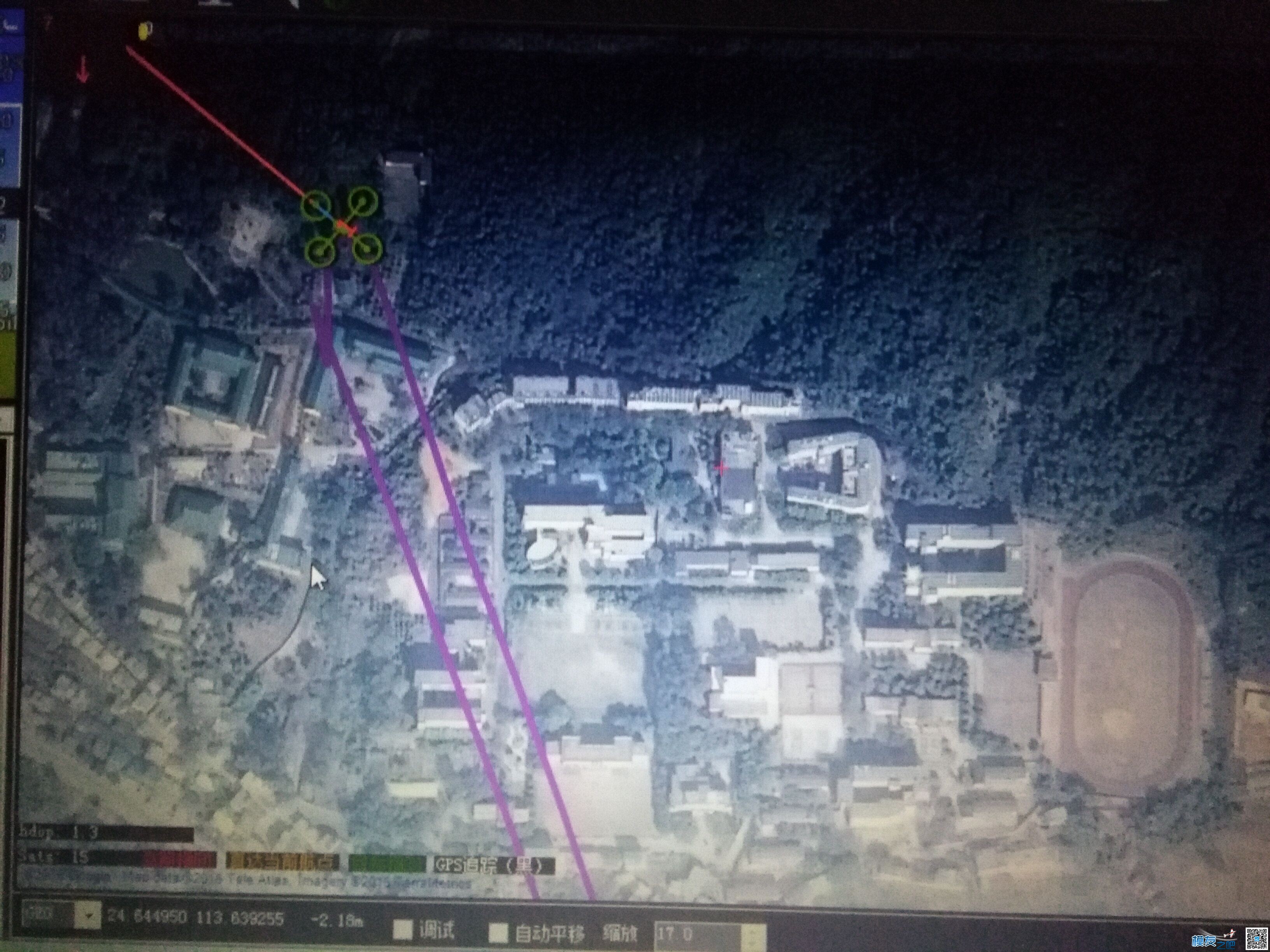

大家好本菜第一次发帖 望各位帮忙解决 共同学习  感谢!mission planer查看GPS定位显示偏差很大400米左右 有图 谷歌卫星,GPS定位,百度,信号线,左右 作者:chjaw 6550 mission planer查看GPS定位显示偏差很大400米左右 有图 谷歌卫星,GPS定位,百度,信号线,左右 作者:chjaw 6446 @ZWDXBB 还希望泡泡老师能指点一下
mp定位图
mission planer查看GPS定位显示偏差很大400米左右 有图 谷歌卫星,GPS定位,百度,信号线,左右 作者:chjaw 2681
谷歌卫星地图出现偏差,换了其他地图一样出现偏差;
在大操场里搜星最高15颗星,但定位却跑到几百米外,以为是gps坏了,新换了一个gps也同样是同样的问题而且都是定在那个地方!!
难道是apm问题??apm之前摔过,但照样能飞,定位模式(Loiter)就往一个方向一直跑,不打回自稳就是提控走的赶脚;
重新刷了次固件但问题还是一样;
信号线都是接对了的不然是没信号的;

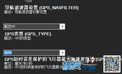

有没有可能是高级参数之类的问题会不会和gps类型有关系?

gemingyu 发表于 2016-5-20 22:49
你gps单独接串口连接电脑,用ublox定位看看是不是准确的。
刚刚听你的单独ublox定位 记录了经纬度。再用mp测记录了经纬度结果也还是定位到那个几百米外的地方。
所以很有可能是gps的问题了 请教一下罗盘校准不正确会导致gps定位效果吗
 楼主| 发表于 2016-5-21 16:30:21 | 显示全部楼层
重新看了泡泡老师的罗盘校准,原来之前罗盘校准方式错了,不过重新校准之后定位的问题还是一样,应该要再换个gps了

发表于 2016-5-22 10:49:06 | 显示全部楼层
所 ...
不会的,负责定位的只是gps,罗盘负责指向,这样的话估计你的gps有问题。
