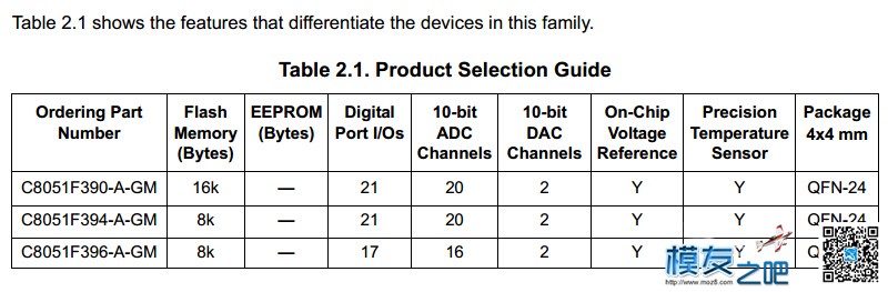

     F390/394/396都是SILICON LABS公司出厂的高度集成的单芯片微程序控制器(简称MCU),属于同族芯片,所以大部分功能参数都是差不多的。比如,都有5000万条/秒的指令处理能力、1KB的随机存取存储器等等。具体参考下表。
电调芯片对比 电调 作者:flyfly 1068
不过,虽是同族产品,但3款电调也有不同。
电调芯片对比 电调 作者:flyfly 3515
    首先来看,最大的不同就是闪存(Flash Memory),F390的闪存为16KF394/396都为8K。就目前来看,电调的功能越来越强大,当然对应的代码就越写越多,所需要的存储空间就越大,所以,闪存越大越好。
    EEPROM是一种可擦可编程只读存储器,它的作用是,在断电的时候能够记录正在编写的数据。不过,这个功能Flash Memory也可以模拟。
    Digital Port I/Os 是数字引脚,从表中可看出,F390/394都是21个,F39617个,还是那句话,电调的功能越来越强大,所需的引脚就越多。
    ADC/DAC Channels,数字转模拟,模拟转数字通道,从表中看,还是F390/394要比F396多一点。
最后是基准电压(Voltage Reference)和温度感应器(Temperature Sensor,3款电调都有这两项配置。基准电压是电调感知加载其两端电压大小所必须的参考电压,温度感应器是可以检测温度的元器件。这两项是电调具有欠压保护和高温保护功能所必须的条件。
从上述对比看,在各项性能尤其是存储空间方面最优的是F390F394次之,F396垫底。这才是真实的情况!当然电调的性能除了与芯片有关还与硬件布局的水平,MOS管、电容等其他器件的选型和程序有很大关系。后面有时间将市面上搭载这三款芯片的电调(F390:猛禽390F394littlebeeF396DYS XM)做个对比测试。
