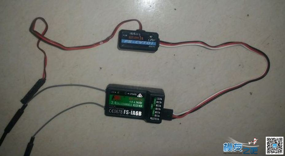

富斯支持除了飞控外额外的模块
比如你没有电流计的话,他有一个电压模块,可以在控上看到电压多少

怎么设置可以在富斯上查看电池的电压

接上电压回传模块自动就显示电压了,前提是王总你得买电压模块。
不过用飞控的,好多都用电流计。
你用什么飞控啊?
apm和pix ,都有电流计,直接在osd 屏幕上显示了。
要是普通飞固定翼,不带飞控的,可以买个电流计。比如图片里的上面那个就是电压回传,一头接电池,一头直接接接受机。
