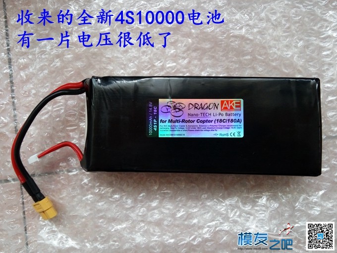

大家好,我是老晋,今天为大家带来的是4S10000电池改3S10000。
老晋闲来无事,收了个4S10000电池,卖家说全新,但是有一片有问题,电压很低,看在价格很便宜才125,就收了。
收到了看外观还是全新的,BB响测一下,第四片电压为1.68,另外三片都是3.85,看来的确是电芯有问题了。

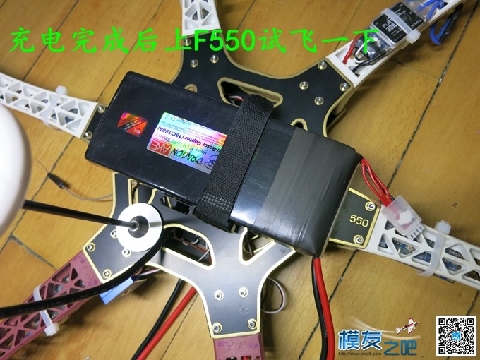

那就改一下,改成3S10000,用来飞F550,顺带当个小电包,因为CB86+的输入电压最高只能够支持15V,4S电池当电源输入就不能够用了,改成3S后,外场玩穿越机的话可以充3S1800的电池大概4-5次,带上6个3S1800加这个小电包,随便玩玩1-2个小时也够了。
好了,下面就开始改装吧:

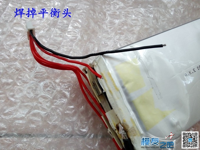

电芯之间有双面胶,拆的时候最好用热风枪吹一下,温度不用很高,60-70度就可以了。

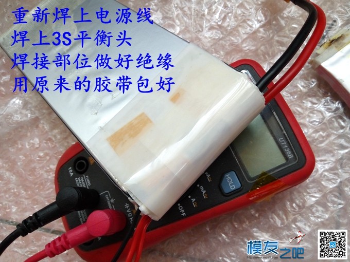

 楼主| 发表于 2016-5-26 21:37:21 | 显示全部楼层
原来就没有,偷懒就不用热熔胶了,当电包的用的,难得会飞飞F550。
另外这个电池极耳的连接原来就是点焊的,还是很牢固的。
