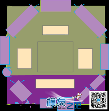

图 1 - Aerotenna 一直以来开发的概念无人机采用先进的传感技术及 Zynq SoC 支持的强大处理平台。

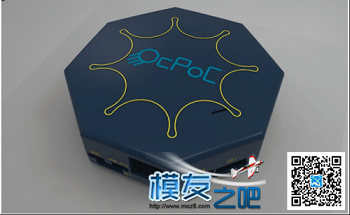

图 2 - OcPoC 系统将成为首款受 Zynq SoC 芯片支持的商用版飞行控制平台。
