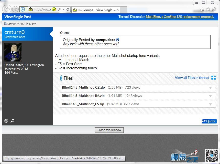

1Multishot固件下载地址(直接下载)
http://www.rcgroups.com/forums/showpost.php?p=34706081
这个就是不同电调的Multishot固件,下载后解压待用。
共有三个,针对不同的提示音,咱没有老外文化背景,只能下了下载次数最多的那个Imperial March三月帝国,让我想起,帝国时代。

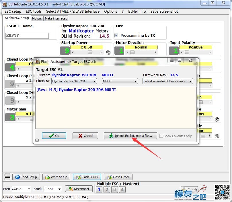

(三)选择固件。
这时要点那个小绿人,进行手工选择电调固件的操作。
FOT.石头和你一步一步给飞盈佳乐F390猛禽30A电调刷Multishot固件 飞控,电调,电机,固件,多轴 作者:stonysun 826
选择正确的固件,飞盈佳乐F390猛禽30A,选择的固件名字为:
FLYCOLOR_RAPTOR_390_20A_MULTI_REV14_5,注意,要选择“MULTI”这个单词是多轴的意思,一般都会3个前面相同而后面使用范围不同的固件,针对直机、固定、多轴。
FOT.石头和你一步一步给飞盈佳乐F390猛禽30A电调刷Multishot固件 飞控,电调,电机,固件,多轴 作者:stonysun 6832

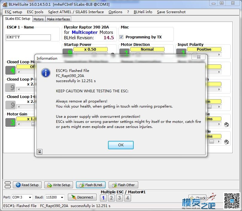

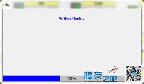

打开后,开始刷写.
FOT.石头和你一步一步给飞盈佳乐F390猛禽30A电调刷Multishot固件 飞控,电调,电机,固件,多轴 作者:stonysun 5852
下个界面:
FOT.石头和你一步一步给飞盈佳乐F390猛禽30A电调刷Multishot固件 飞控,电调,电机,固件,多轴 作者:stonysun 376
成功刷写!
FOT.石头和你一步一步给飞盈佳乐F390猛禽30A电调刷Multishot固件 飞控,电调,电机,固件,多轴 作者:stonysun 8890

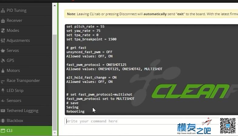

CF地面站设置。
开启MULTISHOT
CLI中输入:
Set fast_pwm_protocol=multishot
正常反馈后输入
save
FOT.石头和你一步一步给飞盈佳乐F390猛禽30A电调刷Multishot固件 飞控,电调,电机,固件,多轴 作者:stonysun 6855

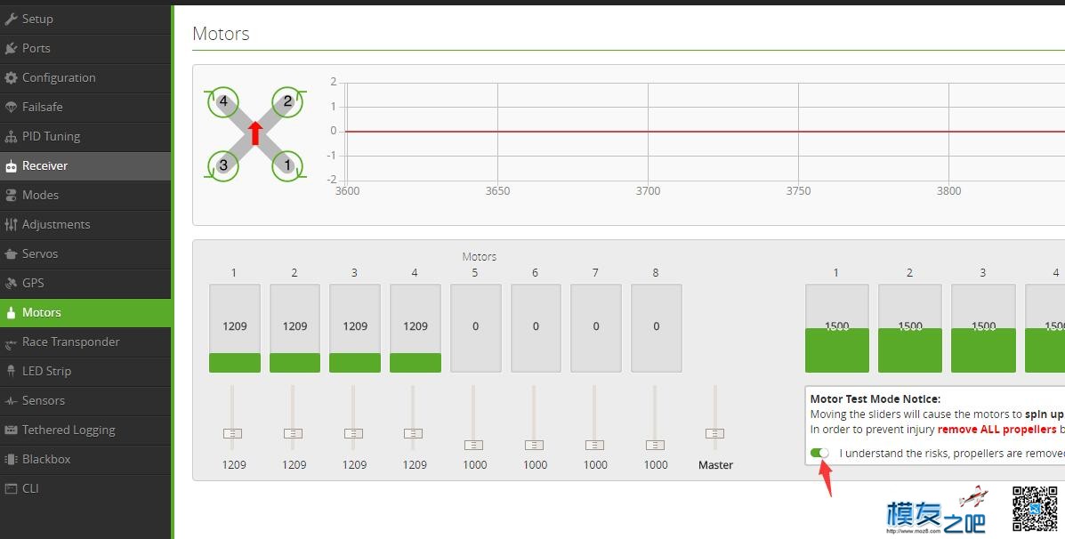

四、电调行程校准,BLHeli中自带的MOTO选项卡中的电调校准功能不能正常使用,只能在CF中进行调整。
FOT.石头和你一步一步给飞盈佳乐F390猛禽30A电调刷Multishot固件 飞控,电调,电机,固件,多轴 作者:stonysun 3500
