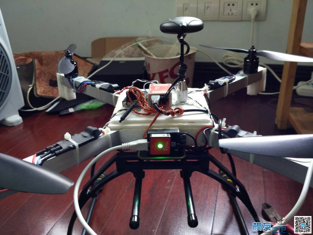

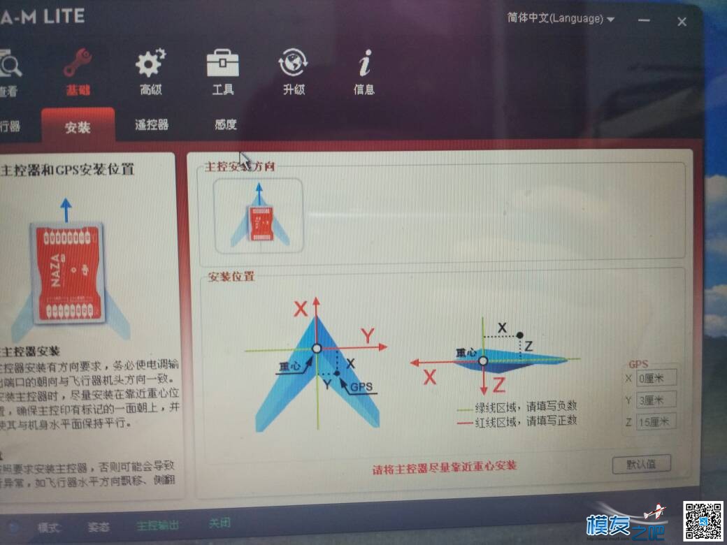

     按照泡泡老师的视频设置过了。每个电机都单独做过油门行程校准,imu,gps全都校准过,但是飞起来比我原来的qq还不稳,到处游走。就像视频里那样,基本都是脱控他自己飘的,只有快撞到的时候,我才动了遥控器。求救啥原因。
  专门上传了个视频

这次详细了,不会被小喇叭说了吧naza m lite飘 电机,遥控器,GPS,nazamlite,lite 作者:王牌飞行员翀哥 6560 求解naza m lite飘 电机,遥控器,GPS,nazamlite,lite 作者:王牌飞行员翀哥 9227

发表于 2016-5-29 14:30:40 | 显示全部楼层
什么飞行模式?卫星是几颗?
 楼主| 发表于 2016-5-29 14:51:53 | 显示全部楼层
ZWDXBB 发表于 2016-5-29 14:30 naza m lite飘 电机,遥控器,GPS,nazamlite,lite 作者:王牌飞行员翀哥 9658
什么飞行模式?卫星是几颗?
gps姿态,一红一绿与绿之间跳,应该没有6个以上卫星。但是没有gps的qq飞控,一样的机子室外飞都不会这么飘,所以我的飞控是哪里有问题呢

发表于 2016-5-29 15:31:02 | 显示全部楼层
gps是这样,自稳模式下看看
发表于 2016-5-29 15:33:42 | 显示全部楼层
如果是姿态模式飘,很正常。
GPS还是这样子,那就不对了。
发表于 2016-5-29 15:37:13 | 显示全部楼层
进来看看
 楼主| 发表于 2016-5-29 15:38:29 | 显示全部楼层
既无缘何相遇 发表于 2016-5-29 15:31 naza m lite飘 电机,遥控器,GPS,nazamlite,lite 作者:王牌飞行员翀哥 9516
gps是这样,自稳模式下看看
没差别,一样。大范围飘
 楼主| 发表于 2016-5-29 15:39:48 | 显示全部楼层
aaazzzlj 发表于 2016-5-29 15:33 naza m lite飘 电机,遥控器,GPS,nazamlite,lite 作者:王牌飞行员翀哥 5135
如果是姿态模式飘,很正常。
GPS还是这样子,那就不对了。
但是姿态也太飘了吧,对比我以前的qq,都不会这样飞来飞去
发表于 2016-5-29 15:42:14 | 显示全部楼层
王牌飞行员翀哥 发表于 2016-5-29 15:38 naza m lite飘 电机,遥控器,GPS,nazamlite,lite 作者:既无缘何相遇 4120
没差别,一样。大范围飘
罗盘,加速度计校准了?
 楼主| 发表于 2016-5-29 15:43:56 | 显示全部楼层
既无缘何相遇 发表于 2016-5-29 15:42 naza m lite飘 电机,遥控器,GPS,nazamlite,lite 作者:王牌飞行员翀哥 4994
罗盘,加速度计校准了?
?imu和那个转圈的都校准过
发表于 2016-5-29 15:46:25 | 显示全部楼层
王牌飞行员翀哥 发表于 2016-5-29 15:43 naza m lite飘 电机,遥控器,GPS,nazamlite,lite 作者:既无缘何相遇 1033
?imu和那个转圈的都校准过
再重新做下,参数用默认的
 楼主| 发表于 2016-5-29 15:51:09 | 显示全部楼层
既无缘何相遇 发表于 2016-5-29 15:46 naza m lite飘 电机,遥控器,GPS,nazamlite,lite 作者:王牌飞行员翀哥 4940
再重新做下,参数用默认的
试试
 楼主| 发表于 2016-5-29 18:26:04 | 显示全部楼层
又去试了一下,在操场全绿灯。飞控恢复出厂设置,只设置了x型四轴。起飞之后自己往右上飞,还是会飘,没风
