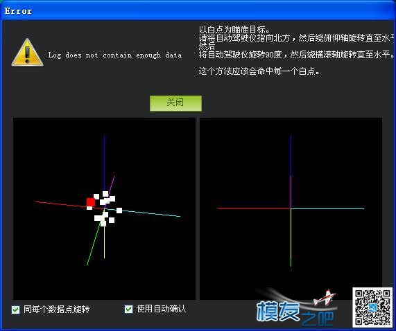

昨天想试飞来着,可是没飞成,因为第一次飞四轴紧张的很,不敢给油,造成了四轴侧翻,回家连上地面站,飞行数据提示陀螺仪不健康,赶紧校准了加速计和罗盘,拿出去又飞,还是载头、侧翻,回来连上地面站一看,罗盘不健康,校准吧,可是到现在一直校准不了,下午把GPS打开,测接头,发现有一根黑线在线皮里面断了,果断焊上,连上后可以定位了,但是罗盘校正还是无法进行,求助大神帮忙解决一下!

本人四轴小学生一枚,昨天想试飞来着,可是没飞成,紧张的很,不敢给油,造成了侧翻,于是连上地面站,一看提示陀螺仪不健康,赶紧校准了加速计和罗盘,拿出去又飞,还是载头、侧翻,回来连上地面站一看,罗盘不健康,校准吧,可是到现在一直校准不了,下午把GPS打开,测接头,发现有一根黑线在线皮里面断了,果断焊上,连接飞控,可以定位了,罗盘还是无法校准,
APM2.8选择外置罗盘
求助大神帮忙,APM罗盘校正一直无法进行! 四轴,地面站,APM,GPS 作者:gaoyu 6551
两天了,一直在鼓捣这个,
这数据点怎么校准啊,也不动
求助大神帮忙,APM罗盘校正一直无法进行! 四轴,地面站,APM,GPS 作者:gaoyu 5373
郁闷死了!
点完成就出这个
求助大神帮忙,APM罗盘校正一直无法进行! 四轴,地面站,APM,GPS 作者:gaoyu 9909
哪位大神帮帮我,跪谢

 楼主| 发表于 2016-6-4 20:47:22 | 显示全部楼层
求助大神帮忙,APM罗盘校正一直无法进行! 四轴,地面站,APM,GPS 作者:gaoyu 4547
这个图片,数据点是在接近中心点的很小的一簇,飞控这边不管怎么动,画面上的也是不动的,大家遇到过这样的情形吗

发表于 2016-6-4 21:30:49 | 显示全部楼层
gaoyu 发表于 2016-6-4 21:21 求助大神帮忙,APM罗盘校正一直无法进行! 四轴,地面站,APM,GPS 作者:GIMAN 2136
对的,检查了,GPS可以定位,飞行数据里的方向也可以动,是不是能说明GPS这边没有问题呢 ...
你是校准时数据点不会动是吗?
发表于 2016-6-4 21:34:26 | 显示全部楼层
外置罗盘的i2c插口有正确连接吗?要不然重刷一下固件试试
 楼主| 发表于 2016-6-4 21:38:15 | 显示全部楼层
GIMAN 发表于 2016-6-4 21:30
你是校准时数据点不会动是吗?
是的,这个数据点和校准时的不一样,范围小

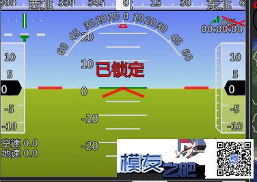

 楼主| 发表于 2016-6-4 21:48:40 | 显示全部楼层
求助大神帮忙,APM罗盘校正一直无法进行! 四轴,地面站,APM,GPS 作者:gaoyu 5702
这个窗口,是会随着gps的动作而动作的,所以我感觉GPS和罗盘都没坏,连接也没问题,到底问题出在哪,我想不出来了。
