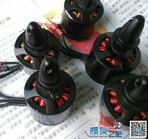

xhsha 发表于 2016-6-4 23:58 炸鸡后的DIY电机维修  作者:天山一棵松 9159
这个轴怎么弄出来哦 之前弄了半天都没弄出来
把电机卡簧去掉就可以拿下来

xhsha 发表于 2016-6-4 23:58 炸鸡后的DIY电机维修  作者:w294714570 5481
有螺丝的,

MQ—9 发表于 2016-6-5 08:12 炸鸡后的DIY电机维修  作者:w294714570 1496
没拆之前你怎么判断是磁铁碎了呢
磁铁碎了会转不动的,有沙子卡里面一样……

发表于 2017-3-7 01:37:37 | 显示全部楼层
轴是顶丝固定在转子上的 不是卡簧 分享一张以前的绕线
炸鸡后的DIY电机维修  作者:mym_123 5885
