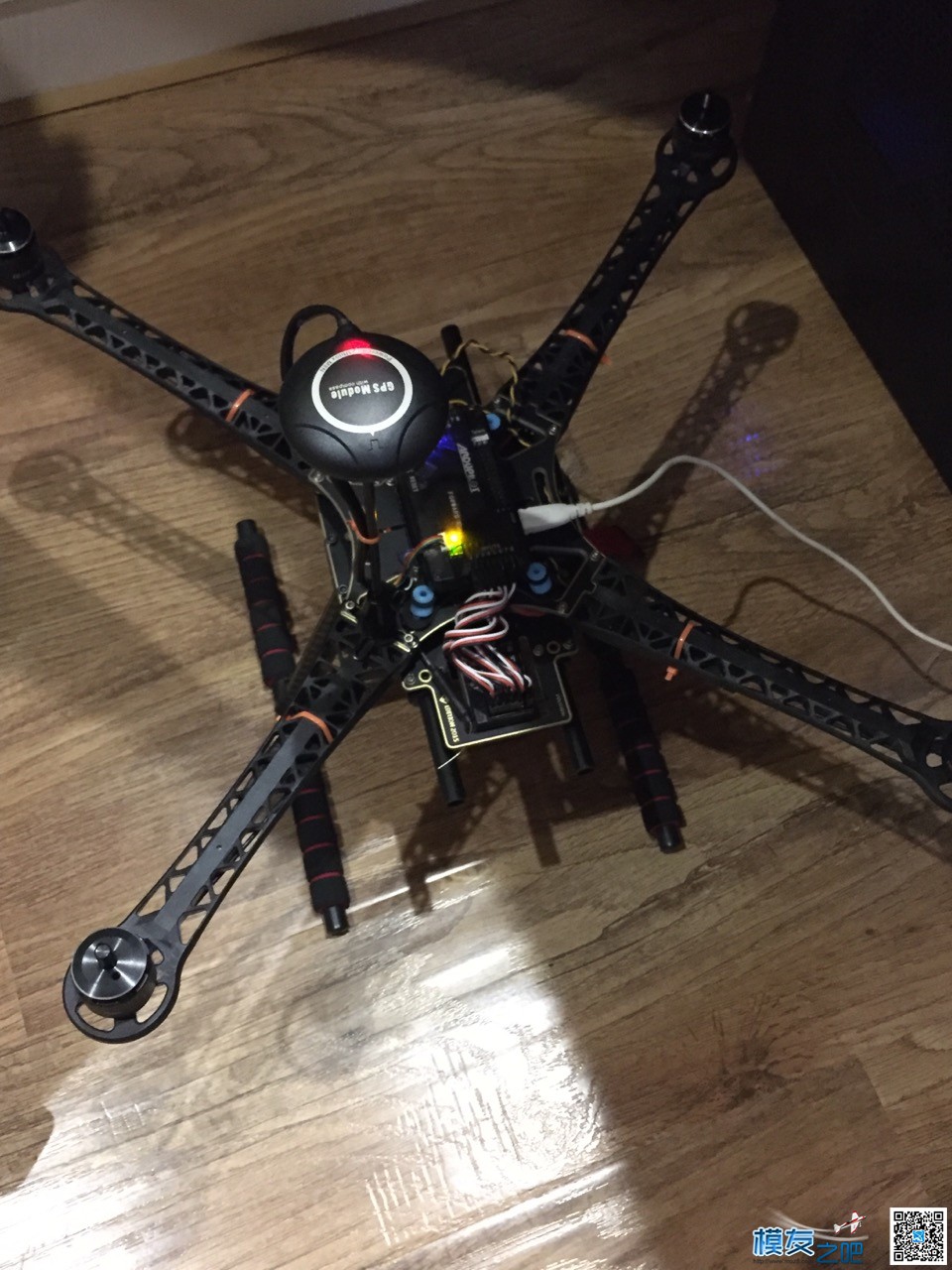

APM飞控天7遥控一切安装完毕调试完飞不起来~~ 飞控,APM,机架,a3飞控的调试,apm飞控调试 作者:梅小爹 6150 刚学玩飞行器买了飞F450机架APM飞控天7遥控 一切装好调试结束后,飞不起来~~~~ 油门推到中间飞机开始震动就不敢推了~大神们帮忙解决下感激不尽

你可以不装桨推油门试一下的,习惯一下声音。然后在装上桨,慢慢推油门。有啥问题直接松油门就行
发表于 2016-6-7 07:21:23 | 显示全部楼层
慢推油门,看到有点抖动,就别犹豫,给油升空吧,否则地面效应会让你的飞机侧翻,我也是新手,第一次就翻了4次,昨天克服恐惧和心理阴影,成功离地,最高也就飞了十来米高,但因为不会降落,又炸了几次。楼主大胆的玩吧,无非就是掉下来而已,可以找个麦地,掉也是有保护的掉下来。我现在觉得炸机没那么恐怖了,低空炸是为了以后高空不炸,老师们不也经常说,入模哪有不炸机的嘛

起飞就要果断推油,只要你各种设置校准都做好了的,放心大胆的飞

起飞的时候给油迅速,离地50厘米可以收点油门缓一点升空,这个其实也没啥经验可说,自己多飞飞体会一下就知道了,唯一记住不要在地面肉,多练练手感,炸鸡也别害怕,找没人的地方练一练就好了

先拿在手里,推油门,倾斜、摇晃

先拿在手里,推油门,倾斜、摇晃看有没有反作用力,操作遥控器是不是正常反应,如果确认正常,那你就放心飞吧
