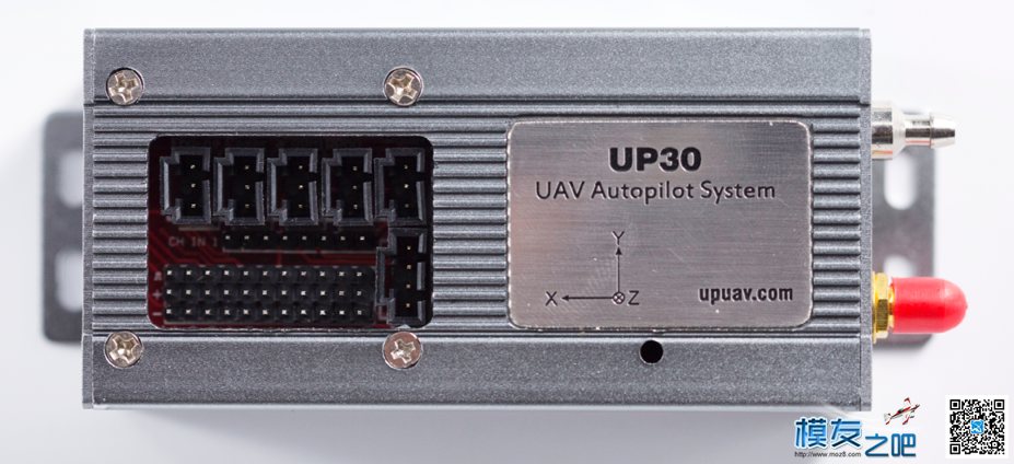

UP30自动驾驶仪
发表于 2016-6-7 09:31:10 | 显示全部楼层 |阅读模式
UP30自动驾驶仪 舵机,云台,飞控,遥控器,航拍 作者:bjplt 7842
遥控器
兼容putabapCM1024,putaba2.4G或者JR系列PCM遥控器
地面站可在飞离起飞点后关闭遥控器接收功能
舵机控制
10个舵机通道
舵机50Hz更新率
副翼转弯坡度控制
襟翼.降落伞控制
2个多功能任务舵机
副翼升降舵交联.此模式可以控制飞翼或者无尾飞机
导航功能
· 4Hz GPS导航
· 到达航点自动控制2个任务舵机按预设位置动作
GPS导航具备沿线和对点两种模式
目标航点可飞行中实时修改
用户自定义制式模式
100个飞机航路点,可飞行中实时修改
航线具备循环模式和单次航线飞行模式
飞控功能
高度与空速保持
高度斜坡控制
达10个PID控制回路
内环飞行稳定控制采用30 Hz PID回路控制速率
全自动起降
自驾仪在飞机中可以选择24个安装方向之一
5种控制模式{RC,RPV,CPV,UAV,CRPV,立即航线
多重安全保护:GPS定位保护,CRPV模式通讯保护,遥控失灵保护,电压过低报警,停车保护
任务能力
2-6个10位A/D通道1个16位A/D通道
8个通用IO口
2个任务舵机
具备温压湿大气数据探测能力(需选购温压湿组件)
可通过SPI、UART、CAN、I2C接口获取和传输任务数据
自动航拍功能支持:定点曝光,定局曝光,定时曝光
具备3轴正射平台控制能力(需选购电子罗盘)
具备机载任务云台地面站实时遥控能力(键盘或者游戏杆控制)
板载64Kbyte数据存储器:存储任务数据或者每张照片的照相位置,姿态等数据,多达3000张照片POS数据的存储量,可以下载照片POS数据
物理参数
重量:飞控板 26克                         飞控盒  125克
尺寸:飞控板 100*40*12mm                   飞控盒  100*50*40mm
电源
飞控电源:150mA@702V 输入范围402V至26V
飞控电源监控
舵机电源监控
通讯设备
433Mhz.2400bps数据通讯设备
通讯距离大于25公里
地面站
集成地面站软件
地图可使用:电子地图(mapinfo格式),扫描配准地图,自定义地图
飞行仪表{空速,地平仪,高度,转速,罗盘 升降率}
飞行中实时PID调节
图形化方便灵活的航点编辑方式
自动根据设定航带宽度和航线长度生成航拍耕地航线
记录遥测数据
显示飞机的飞行轨迹和3D飞行姿态显示
危险告警(电压、温度、GPS状况、发动机转速、高度、爬升率等)
显示飞行时间、飞行里程、剩余飞行里程,预计剩余飞行时间
回放飞行数据
安装设置向导可以快速完成必要的设置,迅速达到自动驾驶状态
  想了解的可以加qq  916968131
