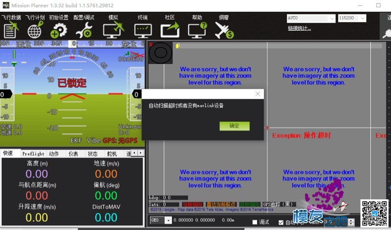

谁问各位大神,我用的乐迪PIX,一直连不上地面站
发表于 2016-6-9 01:02:43 | 显示全部楼层 |阅读模式
谁问各位大神,我用的乐迪PIX,一直连不上地面站,但飞控的灯是亮的,我用W10个W7系统都试过,一直连不上

com口选择没?波特率115200 对吗?
发表于 2016-6-9 02:00:11 | 显示全部楼层
看下驱动装上了
发表于 2016-6-9 02:00:49 | 显示全部楼层
别选自动选com口看有Px4没

检查驱动,我的电脑右键设备管理看看有没有黄色感叹号,如果有用360驱动大师自动装驱动,然后再换根数据线试试

端口没选对,另外看看设备管理器有没有驱动没装上的

很有可能是驱动问题  或者电脑兼容

 楼主| 发表于 2016-6-9 15:11:25 | 显示全部楼层
COM以选好,波频也是115200,但都是连接超时
