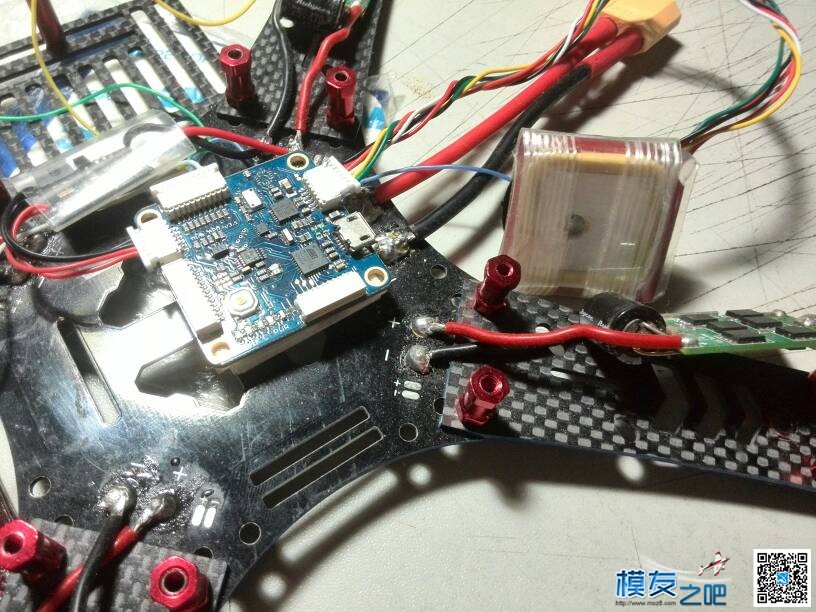

变态轻,猛禽360

续航试了吗,提升多少

感觉要炸,碳纤导电,爽死了

配件不能给别的用了
发表于 2016-7-7 16:10:24 | 显示全部楼层
才发现香蕉头也很重啊

韦少 发表于 2016-6-9 09:29 变态轻,猛禽360  作者:墨尔本 4882
电调铝板拆走
散热的,拆掉不稳妥

浪子 发表于 2016-7-3 09:36
感觉要炸,碳纤导电,爽死了
碳纤 本来就导电的,常识要了解!!
加绝缘吧

浩大的减重工程啊。我现在在38度的室外温度下飞行,每块电池都只飞10多分钟啊。原来基本都可以飞20分钟左右。

wxlijun324 发表于 2016-7-23 15:39
浩大的减重工程啊。我现在在38度的室外温度下飞行,每块电池都只飞10多分钟啊。原来基本都可以飞20分钟左右 ...
我也装了台360,就是续航不给力!!!
2312/kv800,3S5000电 总重1.395KG,只能飞12分钟 3.7V BB响!!!
真不给力,原来用2213,KV920  总重1.395KG(加云台 狗) 才10分钟唉~~~
外面温度也高35度左右 也可能影响续航吗??
 楼主| 发表于 2016-8-15 10:37:36 | 显示全部楼层
wcq12 发表于 2016-7-30 21:54
我也装了台360,就是续航不给力!!!
800kv的应该用4s的电池

发表于 2016-8-15 19:19:25 | 显示全部楼层
毕业了 发表于 2016-8-15 10:37
800kv的应该用4s的电池
4S也未必好到哪里?
我3S5000目前飞到3.6VBB响 15-16分钟感觉也差不多了

费了半天劲终于把gps线改好了,收的二手的,不知道gps的接口定义。。。
