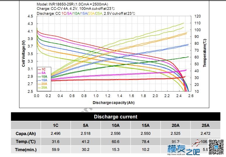

18650放电倍率太小

C值跟得上吗?

其实悬停应该没问题,现在松下那种放电20a凑合够用不过,22系列的最大也就12a每个,不过抗风估计就不行了

    18650电池外面铁壳包裹,看起来更重,其实相比航模电池同样容量的会更轻,我买的这种三星动力电池3000mah单节才48g左右,比例是62.5mah/g,格式5300mah 25c 3s重量400g,单节130g,比例是40mah/g,差挺多的,就是18650放电能力差了点,平时悬停测试整机电流才10A不到,没啥问题,逆风飞行感觉完全不行了,风再大点估计就飞不回来了。
    也许大轴距的机器上用更多组并联来提高放电能力效果会好点。

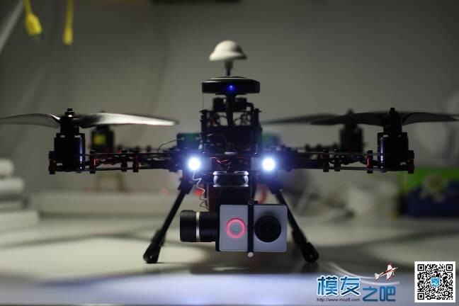

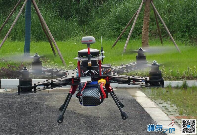

话说Lz再来点飞机的照片呀。。!
手机随便拍的,下面这个是以前的样子
18650电池的一次惊险飞行  作者:meyas 7430
18650电池的一次惊险飞行  作者:meyas 4087

按相同容量来算,好的18650更轻,主要问题还是在放电倍率上

不能像你这样算单节的比能量,应该算并完之后的比能量,不然的话聚合物也有重量轻能量高的,比如手机用的,之所以你计算出来18650比能量高是因为它倍率低,如果找低倍率的聚合物那比能量也很高
