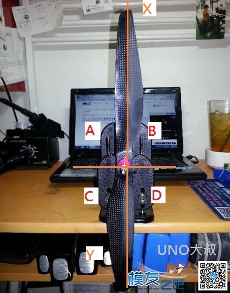

我也买了这个平衡器了,桨的水平状态我能调的,就是那个任意角垂直摆放那个我不会调,我用的是飞越1555碳桨中间是3孔的,麻烦大师指点一下这样的桨调任意角垂直摆放,配重要用什么办法加,我也在桨的中心边缘打胶但是效果不行,打了好几次都失败了
发表于 2016-6-15 21:22:59 | 显示全部楼层
新V3新手 发表于 2016-6-15 15:45
我也买了这个平衡器了,桨的水平状态我能调的,就是那个任意角垂直摆放那个我不会调,我用的是飞越1555碳 ...
先准备,绝缘黑胶带(重量大),透明胶带(重量轻-微调用),320号打磨砂纸
1-先做好(A-C)水平方向静平衡
云台减震球  作者:福爾摩沙 5240

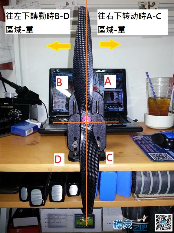

2-做好水平方向静平衡后,这时将桨垂直90度后,(注意:不要有风或空气流动的影响),这时看一下是往哪个方向转动
云台减震球  作者:福爾摩沙 3257

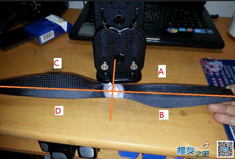

3-以这只桨为例:BD端的重量大于AC端,所以需将BD端的重量减轻,这时可以在BD端桨的背面进行用砂纸打磨减轻重量
重量差异很大时,可以將膠帶剪成细长型贴在AC端增重,喷漆的方式用过,太耗时且漆量难控制所以不建议,打热溶胶会脱落也不靠谱。
反覆的打磨微调后,桨能在垂直方向都不会转动下,基本上这只桨在任何角度都能平衡,手放就停不再转动。
这样就完成全方位的静平衡。你参考一下

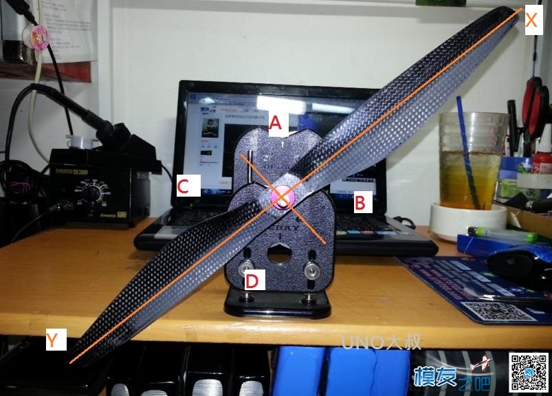

我刚才试过了,在B,D面打磨,但是后,A,C面就不水平了,问一下,打磨B,D面的标准是什么,
发表于 2016-6-16 02:40:09 | 显示全部楼层
新V3新手 发表于 2016-6-15 23:06
我刚才试过了,在B,D面打磨,但是后,A,C面就不水平了,问一下,打磨B,D面的标准是什么, ...
不管在任何一面打磨,来回3-4次就可以,以免打磨过头,不小心打过头了,就在打磨那面贴一点透明胶带在微调回来,还有记著杠杆原理,贴在靠近桨的尖端处绞带可以小,贴在靠轴心处就要大。再来以这个例子来说:B+D重量大于A+C,所以要在B-D区打磨去重量
再来要如何判断B-D区,那区要多磨一点,那区要少磨一点,需要将X及Y 端置于正上方90度后,放开观察交互判断。
云台减震球  作者:福爾摩沙 4070
当 桨的X端在正上方垂直90度时,放开桨观察一下B-D那区的下转的速度快
云台减震球  作者:福爾摩沙 6059
当 桨的Y端在正上方垂直90度时,放开桨观察一下B-D那区的下转的速度快
云台减震球  作者:福爾摩沙 8103
以这只桨例子来说,几次后就会发现B區的速率快了一些,那我们就知道B区要打磨的比D区多一点。
第一次做会有点搞不清楚,多做几只桨就会明白,速度也会快.....简单说就是将桨的平均重量1/2后(平均AC-BD重量),在做一次1/2平均重量(平均B-D的重量)
就完美做好全方位静平衡了........你参考一下。
