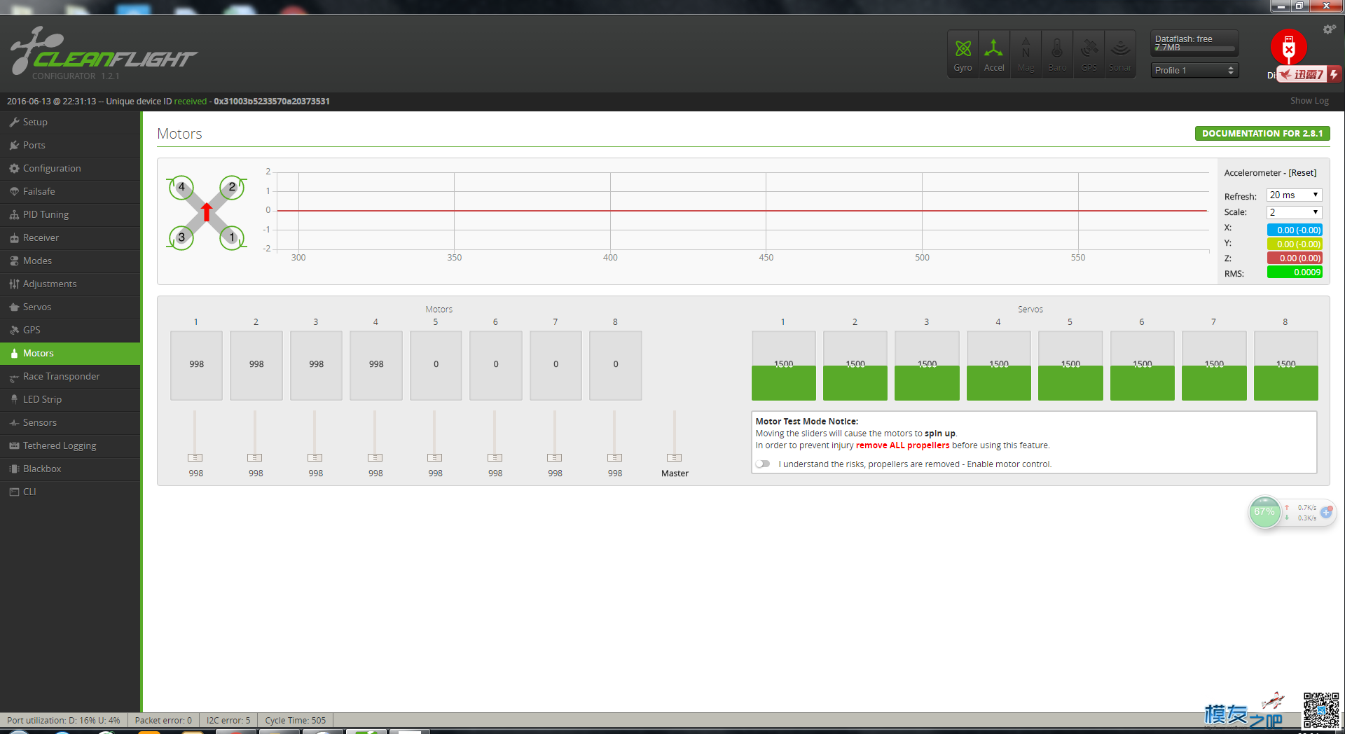

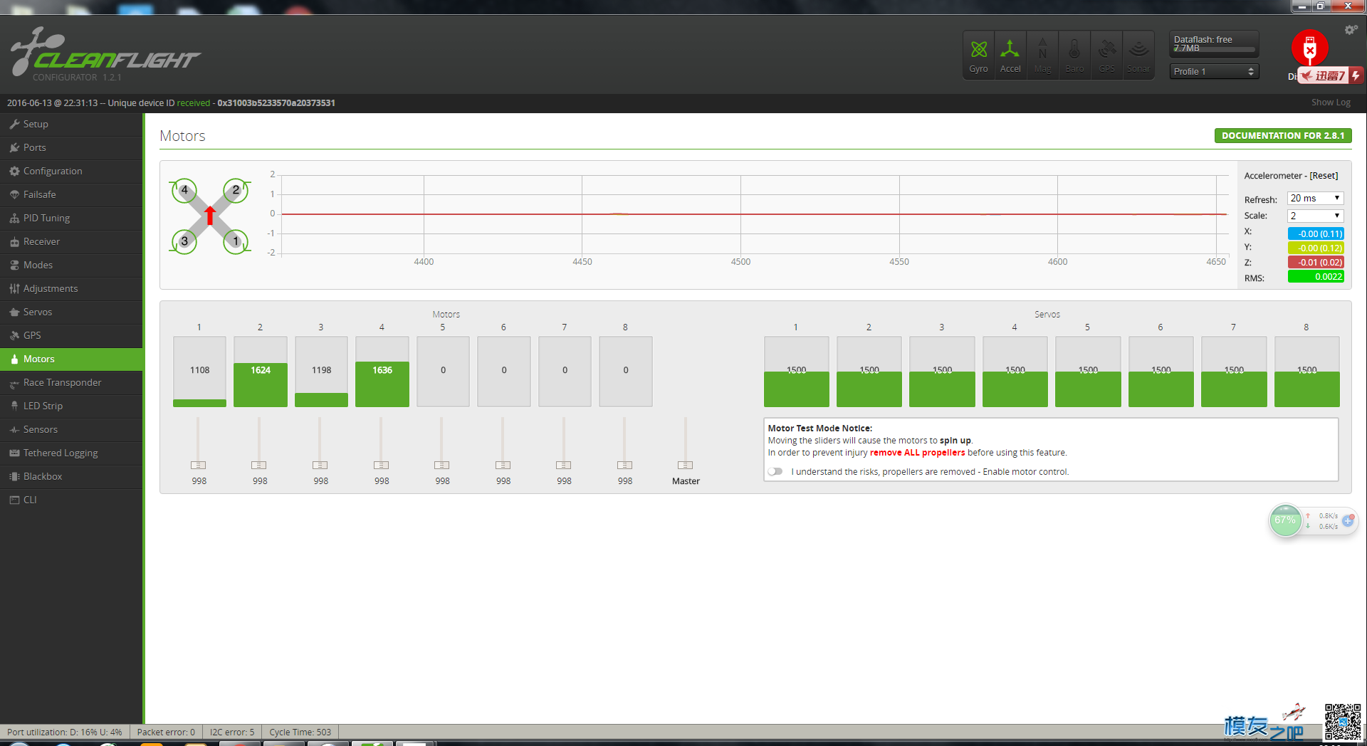

借个楼说一下我的问题
楼主我也遇到了你的问题,第一张图片是我设置的油门最小值(没推杆的情况下),第二张图我是在手动模式下推一点油门电机的转速趋势只有一号电机正常,其他电机均有问题,特别是2.3号电机,转速完全不受控制的加速
第三张图是在半自稳模式下的电机转速,同样是2.3.4号电机问题,不过这次是2.4号电机加速的更快了(5.6秒就要奔2K转去了)
第四张图是在自稳模式下的情况,2.4号电机直接要不了3秒自己就上2000转。
我估计是我电调问题,我电调是大力BL20a的,想改电调参数刷固件的,结果电调又连接不上,问了大力客服,他们都不知道,郁闷的很
希望楼主解决了给我说一哈 谢谢了

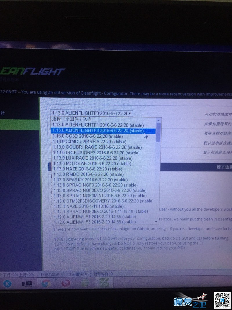

我也遇過這問題,我是刷機刷掉,而且要換版本,要恢復出廠值.你可以試試看.
 楼主| 发表于 2016-6-14 22:02:39 | 显示全部楼层
觀自在 发表于 2016-6-14 21:29 f3飞控的问题  作者:大爱猩猩 3954
好的谢谢
 楼主| 发表于 2016-6-14 22:07:17 | 显示全部楼层
觀自在 发表于 2016-6-14 21:29 f3飞控的问题  作者:大爱猩猩 8134
谢谢 问一下我现在选择的是f3固件么 没刷过f3飞控的问题  作者:大爱猩猩 8998

发表于 2016-6-19 10:30:03 | 显示全部楼层
大爱猩猩 发表于 2016-6-12 19:41
试了 两个都试了 还是这样 昨天校正了一下飞控 可以飞 飞到后来 又出现这样的问题了!!!请教一下怎么刷 ...
重新刷一下固件 可能不稳定
