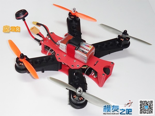

简介
这个3D打印机架是在“Q3D_220_FPV_Racing”基础上经过多次修改而来的。特点是:
(1)机架全部由3D打印而成,机臂使用耐高温的ABS材料,其它部位使用硬度高的PLA材料。
(2)机架轴距250mm,是对称的X型机臂,最大支持5寸桨。机身内部空间大,能方便的安装包括图传内的设备。

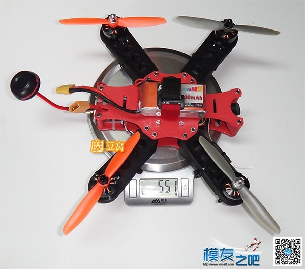

(3)机架包括全部的机架螺丝、飞控安装螺丝等总重量约160g。

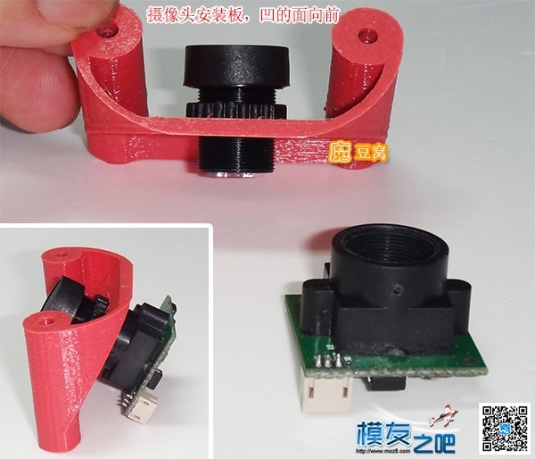

(4)摄像头向上仰,并且凹进机头中,对摄像头有很好的保护。
“3D打印250穿越机架”虽然无法完全与碳钎机架相比,但很适合用于练习安装、备用机等。欢迎大家在使用中提出修改的意见,不断升级优化3D打印机架。
2、机架组成
机架由4个机臂、上层板、下层板、摄像头安装板、圆柱组成。

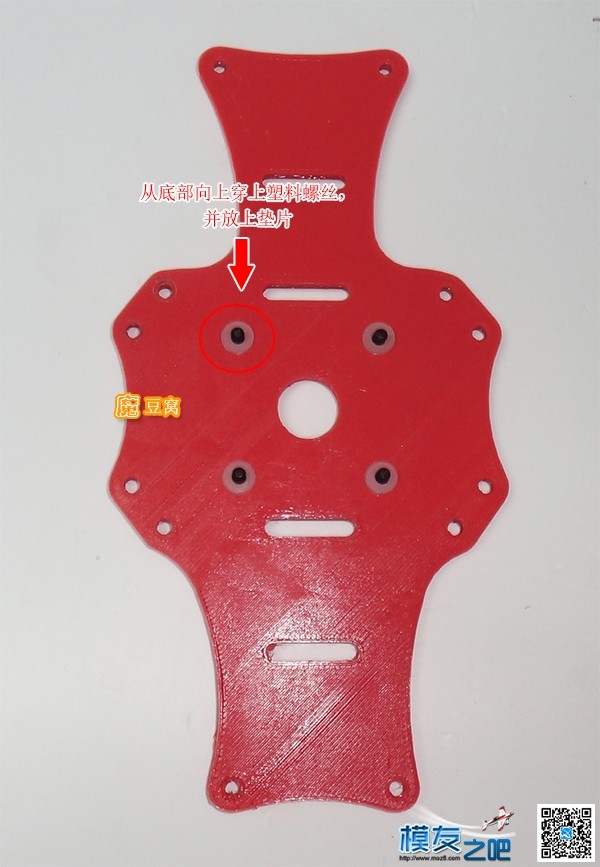

(1)把分电板/飞控的塑料螺丝从下层板向上穿过“分电板/飞控”安装孔,并垫上塑料垫片。
送3D打印250机架,并附安装实例 穿越机,图传,飞控,电调,电机 作者:夕阳红 2343

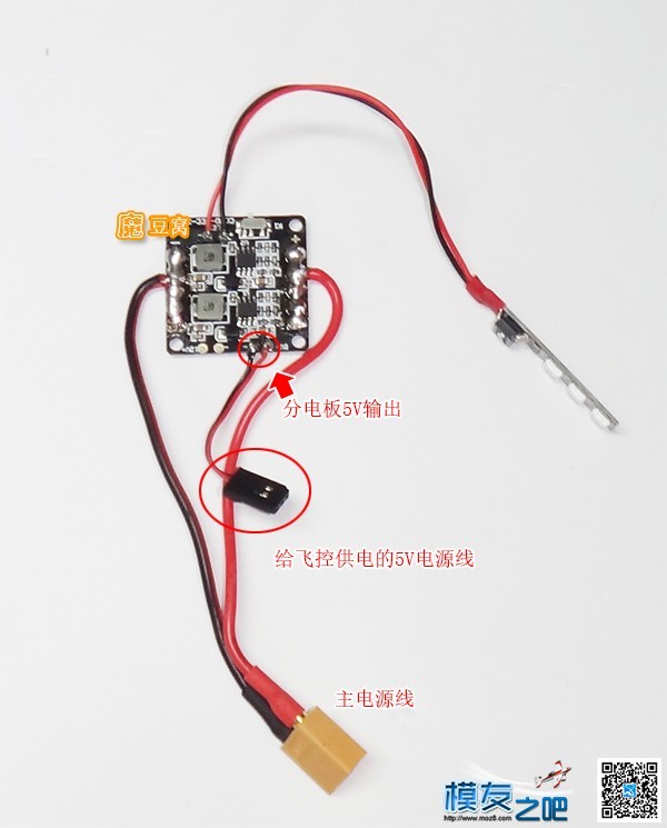

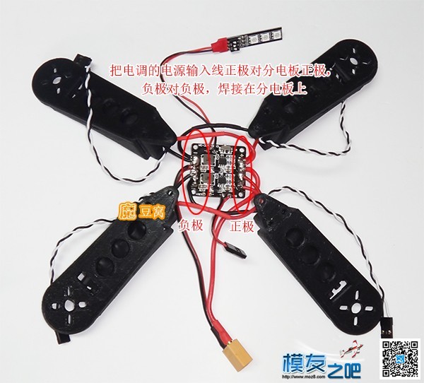

(3)把分电板焊接上主电源线、飞控供电线、LED灯(可选)。
送3D打印250机架,并附安装实例 穿越机,图传,飞控,电调,电机 作者:夕阳红 2294
(4)根据电调的位置量好所需要的电源输入线的长度,剪断后焊接在分电板上。

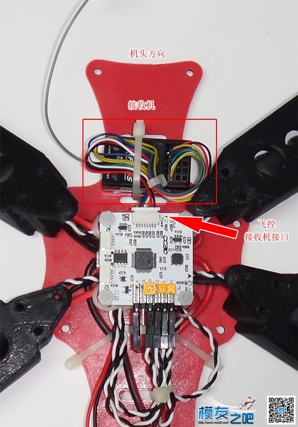

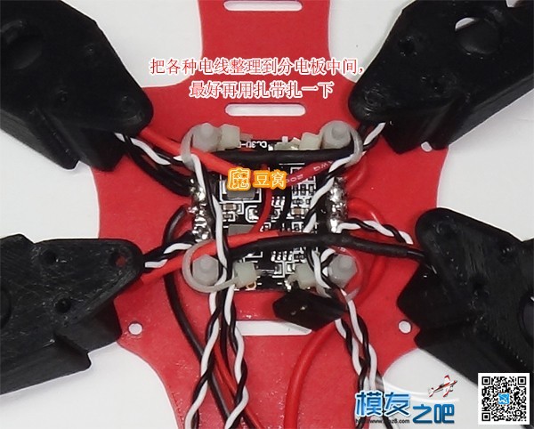

(5)把分电板装在机架下层板的安装孔上,再拧上塑料六角柱,最后把飞控装在六角柱上拧上塑料螺母。由于通过飞控的电调输出接口给飞控供电,所以分电板的5V输出口与飞控的电调输出接口在同一个方向,并且飞控的USB接口向外侧以方便调参。
送3D打印250机架,并附安装实例 穿越机,图传,飞控,电调,电机 作者:夕阳红 3648
送3D打印250机架,并附安装实例 穿越机,图传,飞控,电调,电机 作者:夕阳红 4388
送3D打印250机架,并附安装实例 穿越机,图传,飞控,电调,电机 作者:夕阳红 9076

(6)把飞控5V电源线插到飞控电调的第6个口上,注意区分正负极。

(8)把接收机放在机头方向紧靠着飞控板,用魔术贴和扎带把接收机固定在机架下层板上,再接好线。WFT06II接收机只支持PWM方式,所以按照《CC3D刷CleanFlight固件后的接线》的PWM方式接线。
送3D打印250机架,并附安装实例 穿越机,图传,飞控,电调,电机 作者:夕阳红 4589
(10)把摄像头的镜头给旋出来,装在机架的摄像头安装板上(实例只演示摄像头安装位置,所以没有接线)。

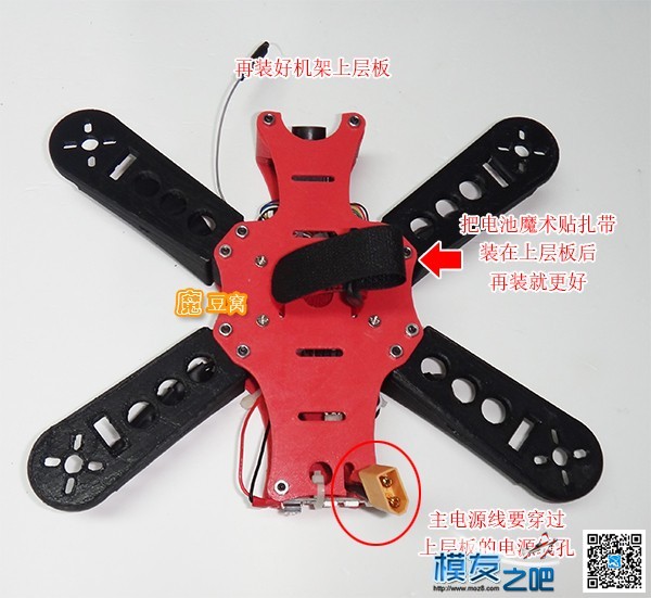

(11)把机臂用螺丝安装在机架上层板和下层板上。如果螺丝从下往上装的话,以后拆卸机架上层板时候会简单点。
送3D打印250机架,并附安装实例 穿越机,图传,飞控,电调,电机 作者:夕阳红 7513
送3D打印250机架,并附安装实例 穿越机,图传,飞控,电调,电机 作者:夕阳红 1700

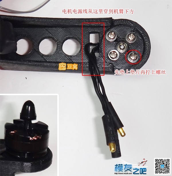

(12)根据《如何确定对螺旋桨有自紧功能的电机旋转方向》,区分好电机的旋转方向,按下图把用螺丝把电机安装在机臂上,为了防止电机安装螺丝嵌入到安装孔里面去,要在安装孔上垫好垫片再拧螺丝。拧好螺丝后,要注意观察下螺丝是否太长顶到电机线圈。

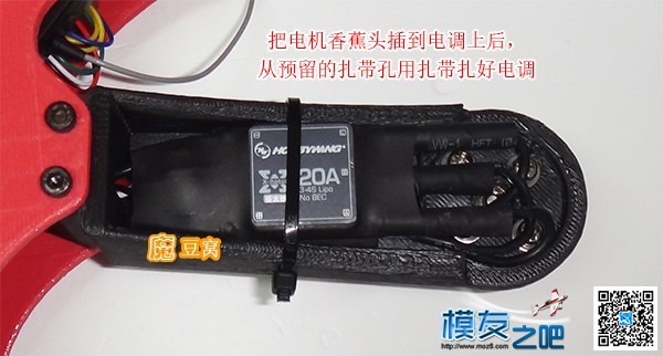

(13)把电机的电源输出线香蕉头插到电调上,整理好线后用扎带把电调固定在机臂上。
送3D打印250机架,并附安装实例 穿越机,图传,飞控,电调,电机 作者:夕阳红 2531
送3D打印250机架,并附安装实例 穿越机,图传,飞控,电调,电机 作者:夕阳红 7525

(16)全部完成
送3D打印250机架,并附安装实例 穿越机,图传,飞控,电调,电机 作者:夕阳红 6855
送3D打印250机架,并附安装实例 穿越机,图传,飞控,电调,电机 作者:夕阳红 5436
