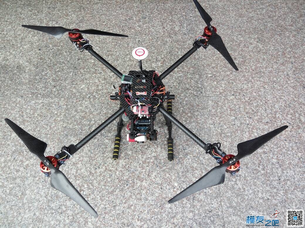

配置飞越650机架,疯狂3508 400kv,电调铂金30a,电池4s6000满载带相机低压报警3.7v续航只有15分钟,还有什么办法满载情况下提高续航到25分钟以上?
飞越650这么才能提高续航?大侠帮忙下 电池,电调,机架,怎么才能变白,怎样才能变高 作者:xjp25298 6723

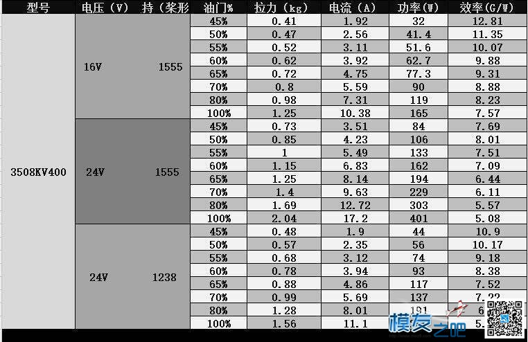

 楼主| 发表于 2016-6-13 19:06:06 | 显示全部楼层
这个电机效率表不懂搭配

xjp25298 发表于 2016-6-13 19:06 飞越650这么才能提高续航?大侠帮忙下 电池,电调,机架,怎么才能变白,怎样才能变高 作者:xjp25298 4359
这个电机效率表不懂搭配
忘了说桨用的是1555,满载重量4.3斤
发表于 2016-6-13 19:14:13 | 显示全部楼层
太重了太重了

发表于 2016-6-13 19:45:43 | 显示全部楼层
第一  3.6v报警 这个你要对飞机电池性能很熟才可以
第二  减重 比如说改轴距为600轴距
第三 可以试试6s 5200. 6s 8000
第四 继续调整飞机感度 让飞机一直处于一个非常平稳的状态 也有助于长航时
第五 换飓风3508kv380  继续用1555  有惊喜

发表于 2016-6-13 20:45:09 | 显示全部楼层
要么减重要么换6S10000
发表于 2016-6-13 21:12:02 | 显示全部楼层
起飞重量有没说清
发表于 2016-6-13 21:13:34 | 显示全部楼层
我起飞重量1850克,配置跟你差不多,6500,4S飞了24分钟

发表于 2016-6-14 00:06:54 | 显示全部楼层
我飞越650机架,4108kv380电机,1555折叠桨,挂无刷云台和山狗相机,32分钟左右3.6v报警。
发表于 2016-6-14 00:08:15 | 显示全部楼层
忘了说电池了,是用的6s8000自组电池
