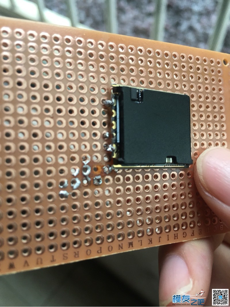

看了你的帖子 买了两个 结果焊点在布线的时候都掉了自己动手组500MW  8频道5.8G图传发射机和接收机  作者:大爱猩猩 4866 自己动手组500MW  8频道5.8G图传发射机和接收机  作者:大爱猩猩 1165

 楼主| 发表于 2016-6-21 09:42:14 | 显示全部楼层
你用的多大的烙铁啊,这个用细点焊锡焊,不应当成这个状况啊,你在哪里,要不我帮你焊

发表于 2016-11-4 09:34:13 | 显示全部楼层
大爱猩猩 发表于 2016-6-19 15:37 自己动手组500MW  8频道5.8G图传发射机和接收机  作者:正正强 1926
这种电木的板子不好,高温一热就掉焊盘,用那种绿色玻纤的(个人喜欢双面板,好看好用自己动手组500MW  8频道5.8G图传发射机和接收机  作者:正正强 1324 自己动手组500MW  8频道5.8G图传发射机和接收机  作者:正正强 7205 自己动手组500MW  8频道5.8G图传发射机和接收机  作者:正正强 1922
