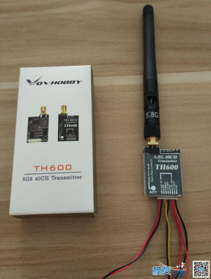

首先还是开箱图,同时和自己的400MW作对比

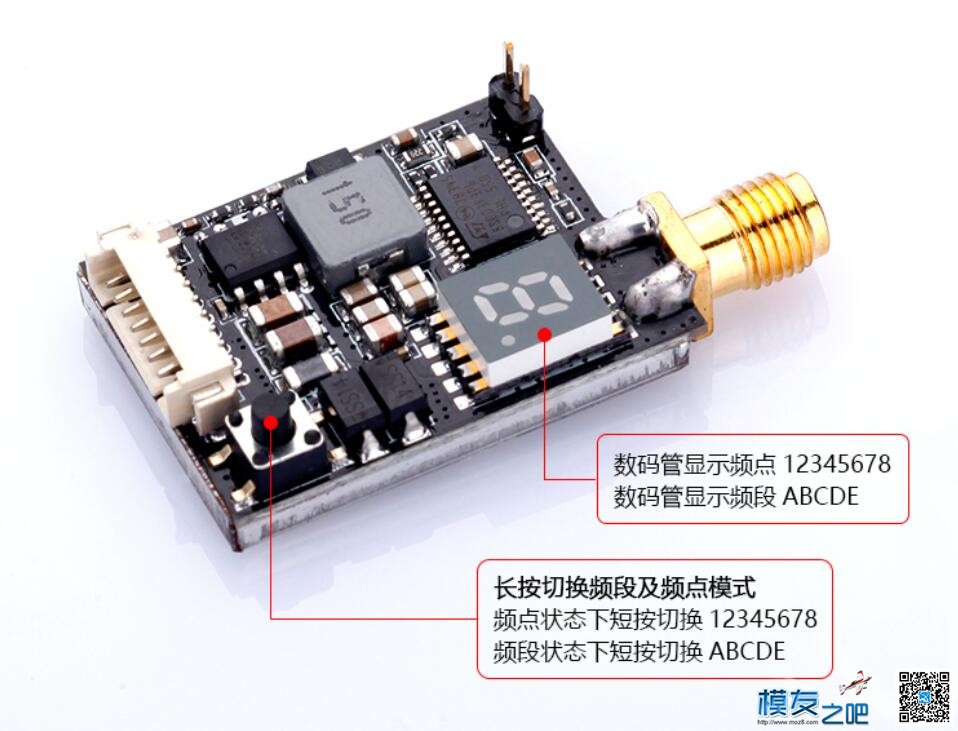

先来看看厂家介绍

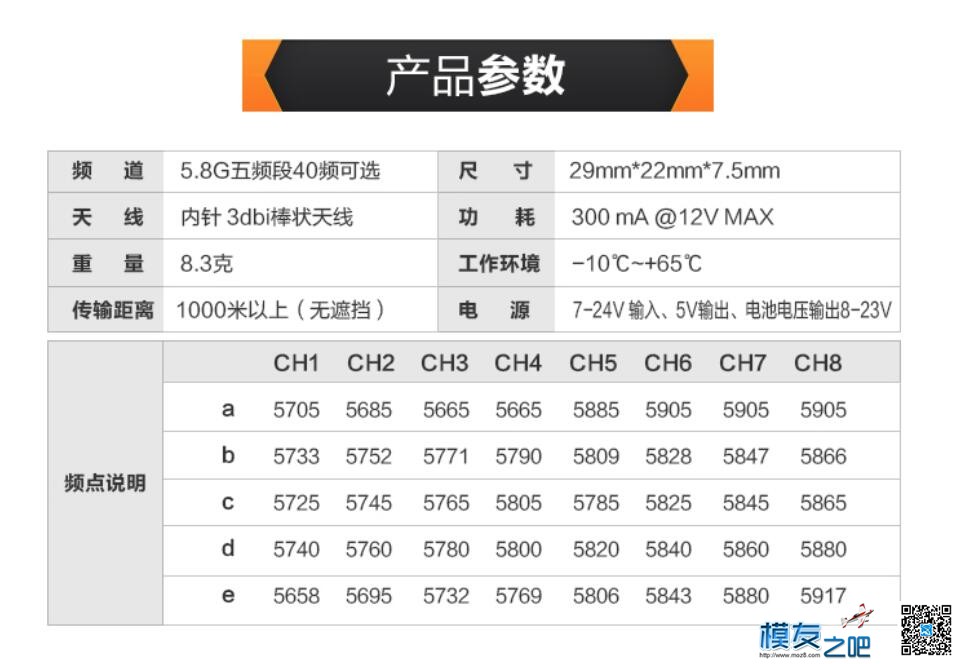

传输距离无遮挡1KM,不搞远航,航拍穿越机都是足够使用了,就看能不能达到这个距离。

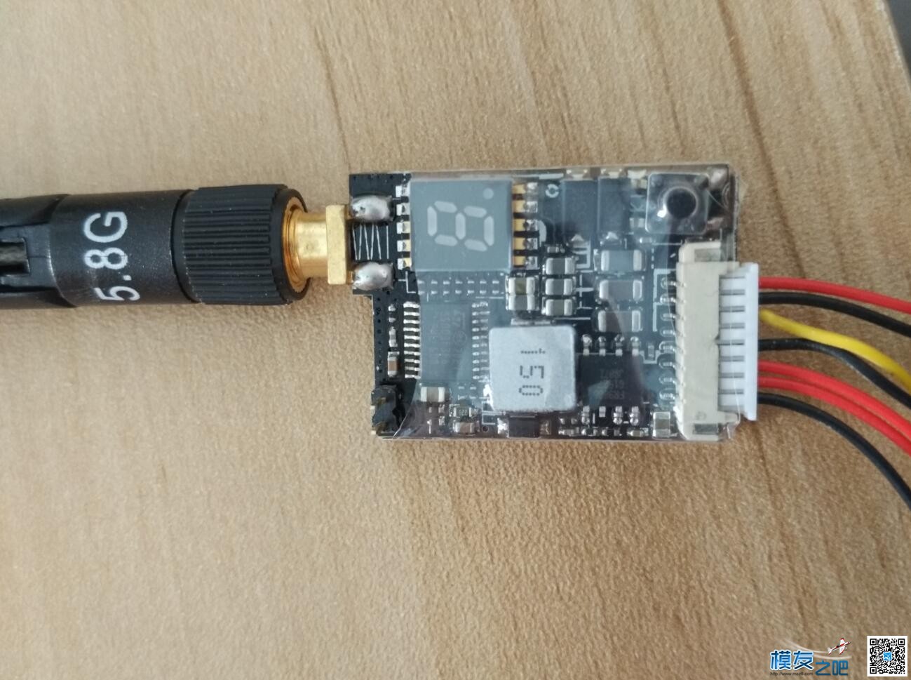

包装做工还是很不错的,每个元件焊接饱满,用料感觉比以前买的832 200MW好的多

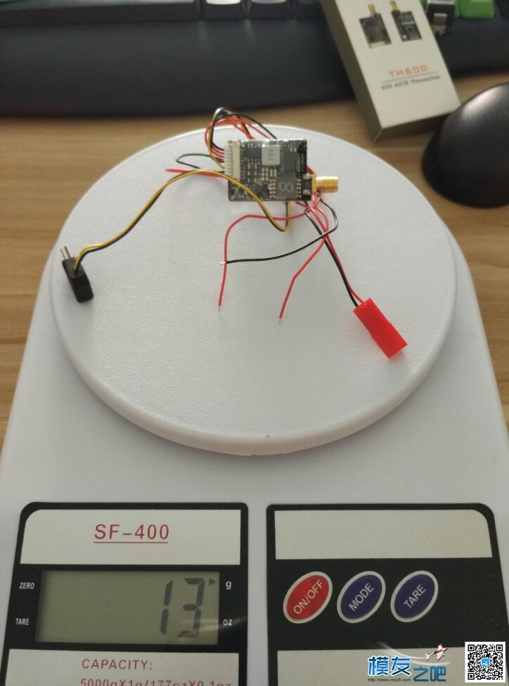

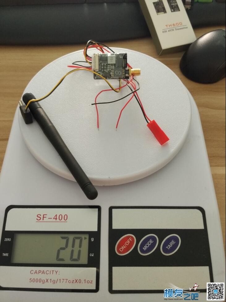

重量很轻不带天线才13克

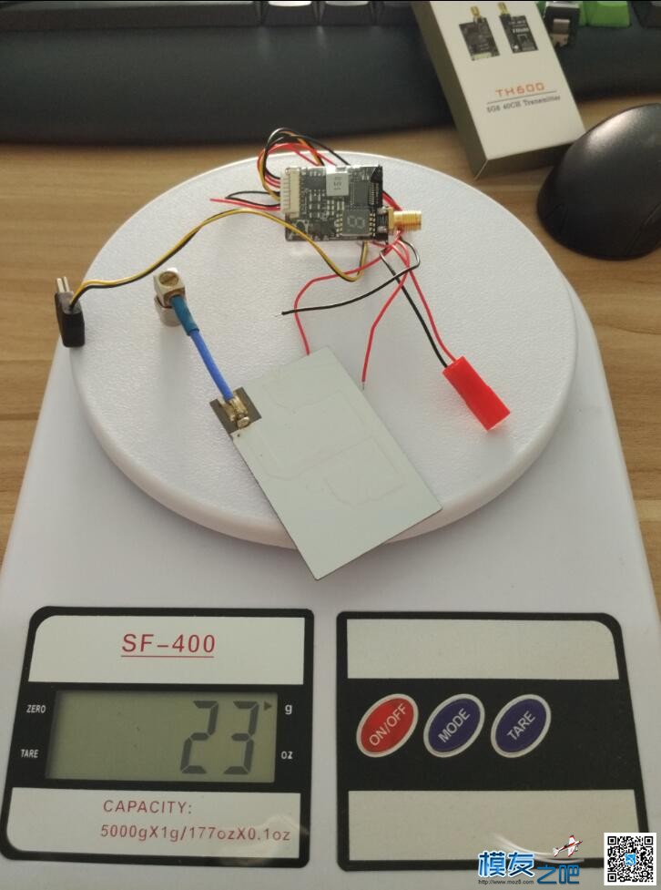

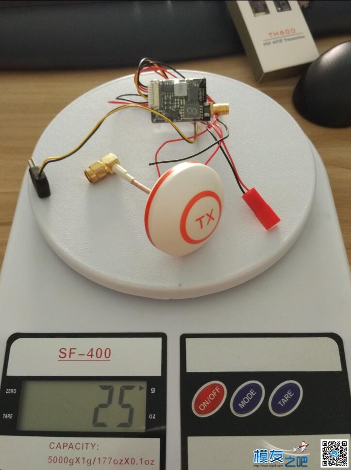

带三种不同天线的重量

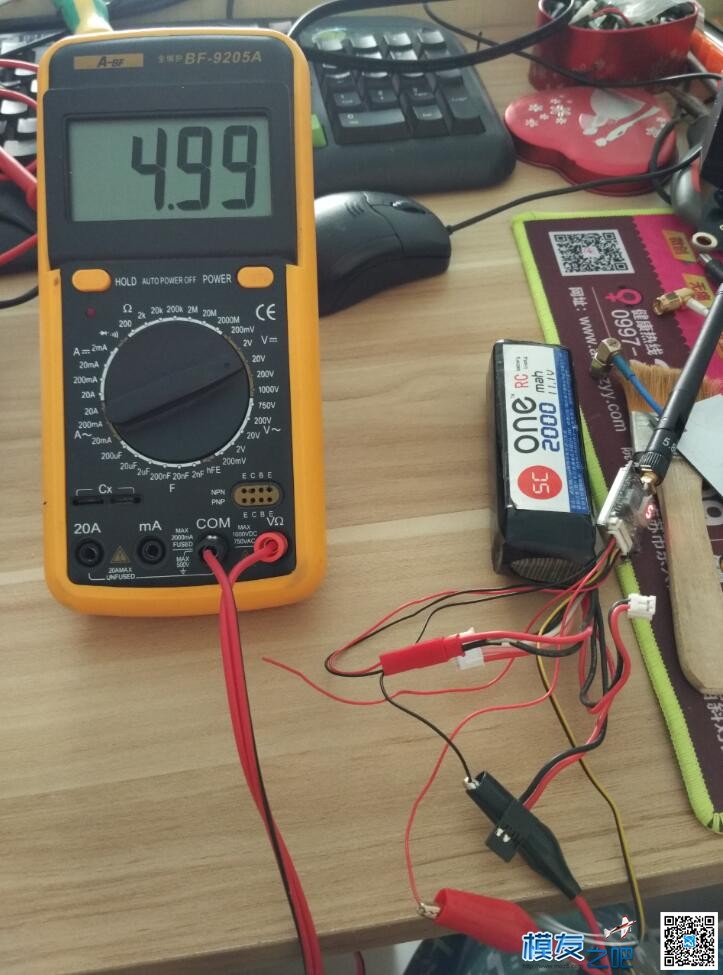

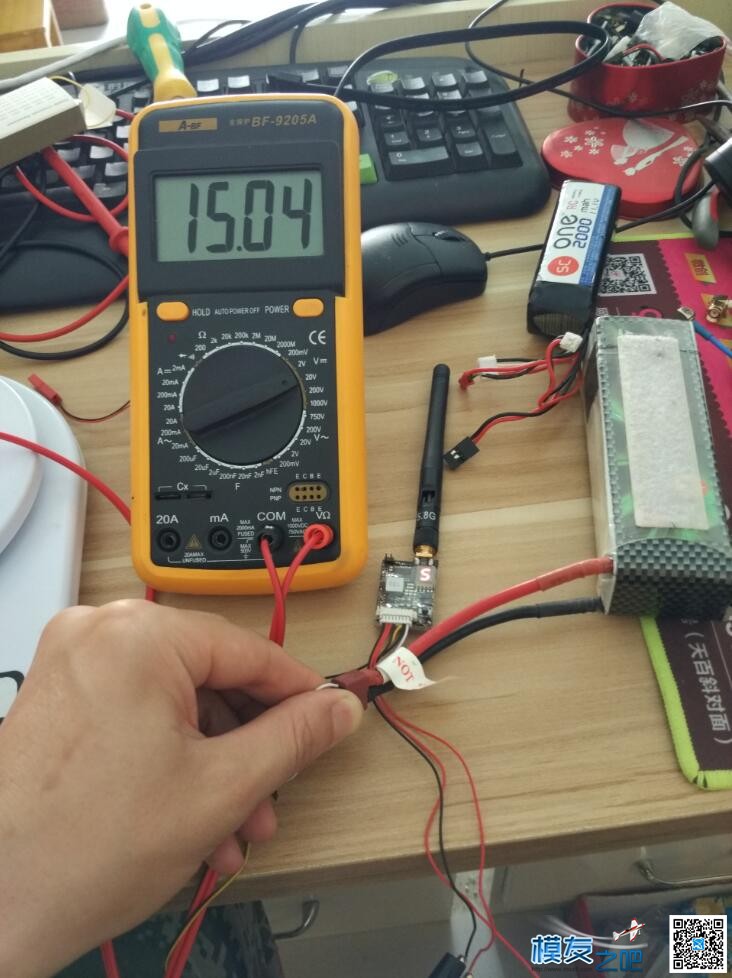

3S电压下5V输出在4.9-5.0波动,因为是普通数字万用表,有0.01的误差应该也是存在的,能达到4.9以上的输出应该是比较稳定了

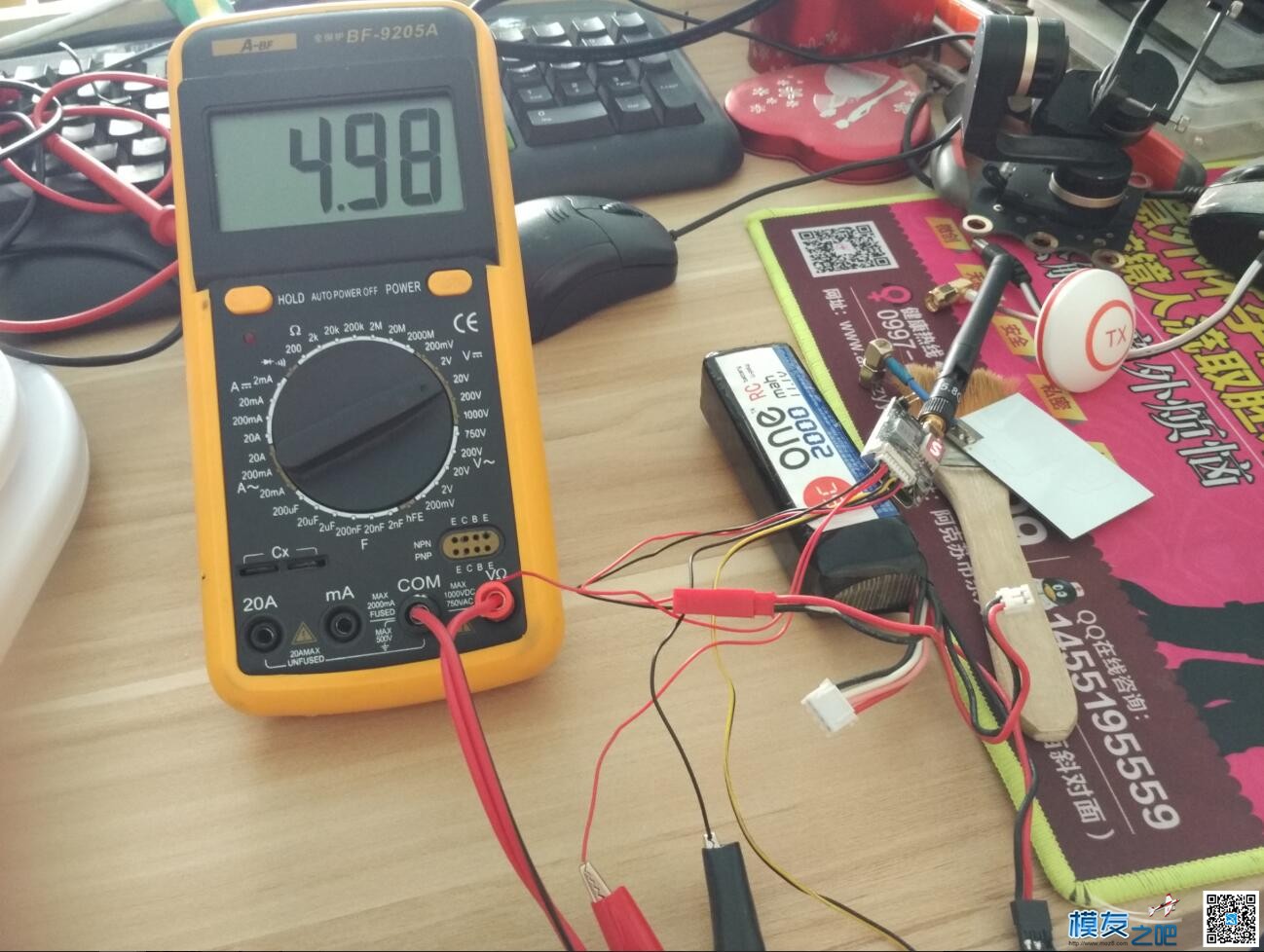

4S电池供电,5V输出在4.97,由此可以看出该发射的5V输出还是非常不错的,电压输出能够稳定在5V左右

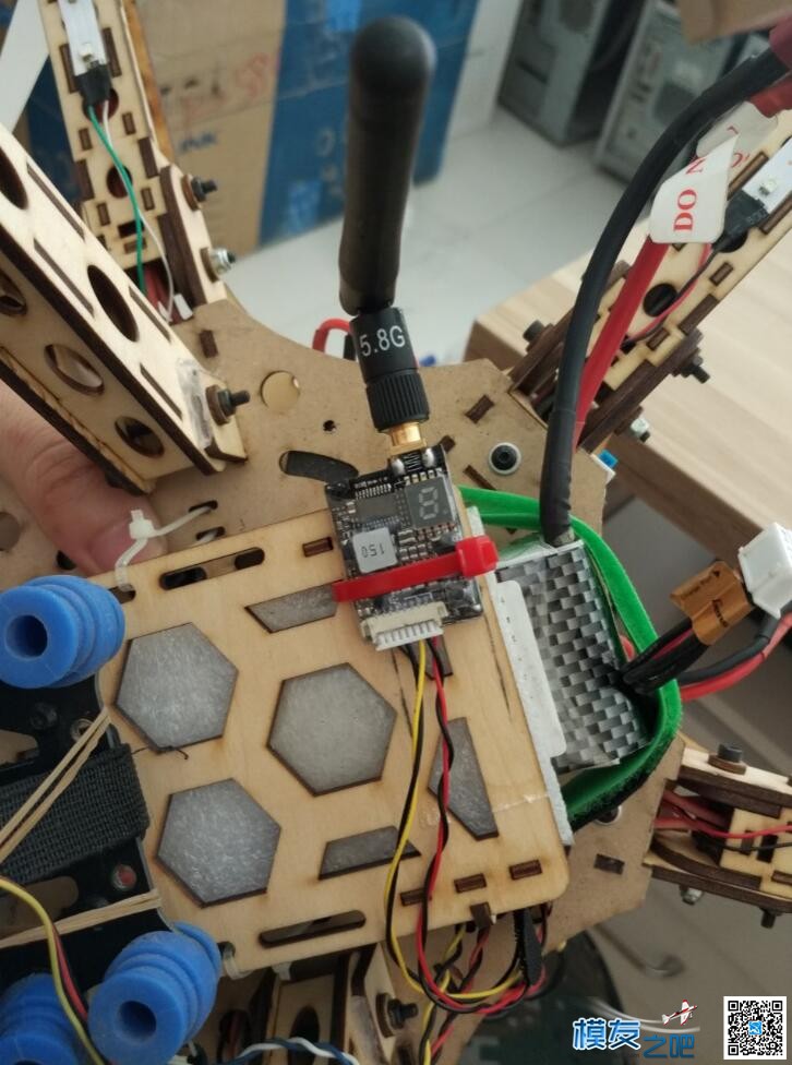

由于云台带上较重,进行一定改造去掉云台,首次空中测试结果风太大没有完成拉距测试
完全是斜着的姿态,不敢飞远,怕电不够
