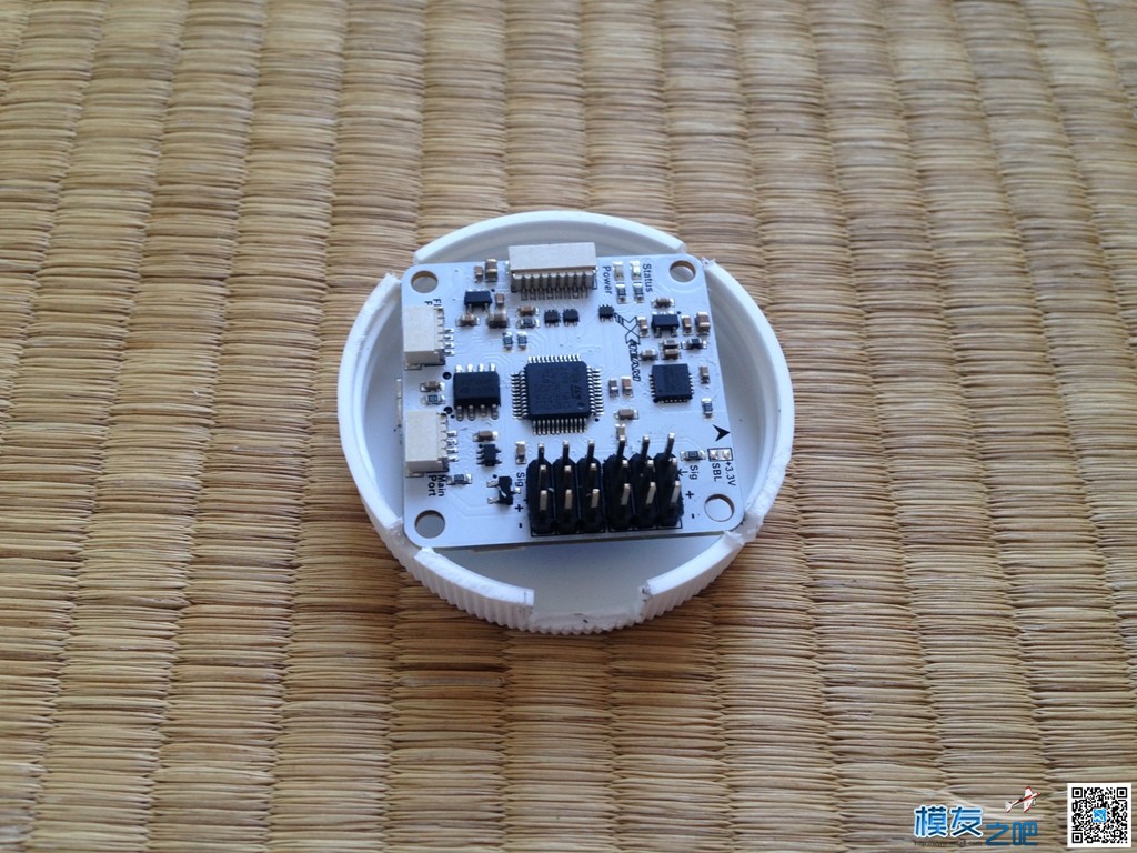

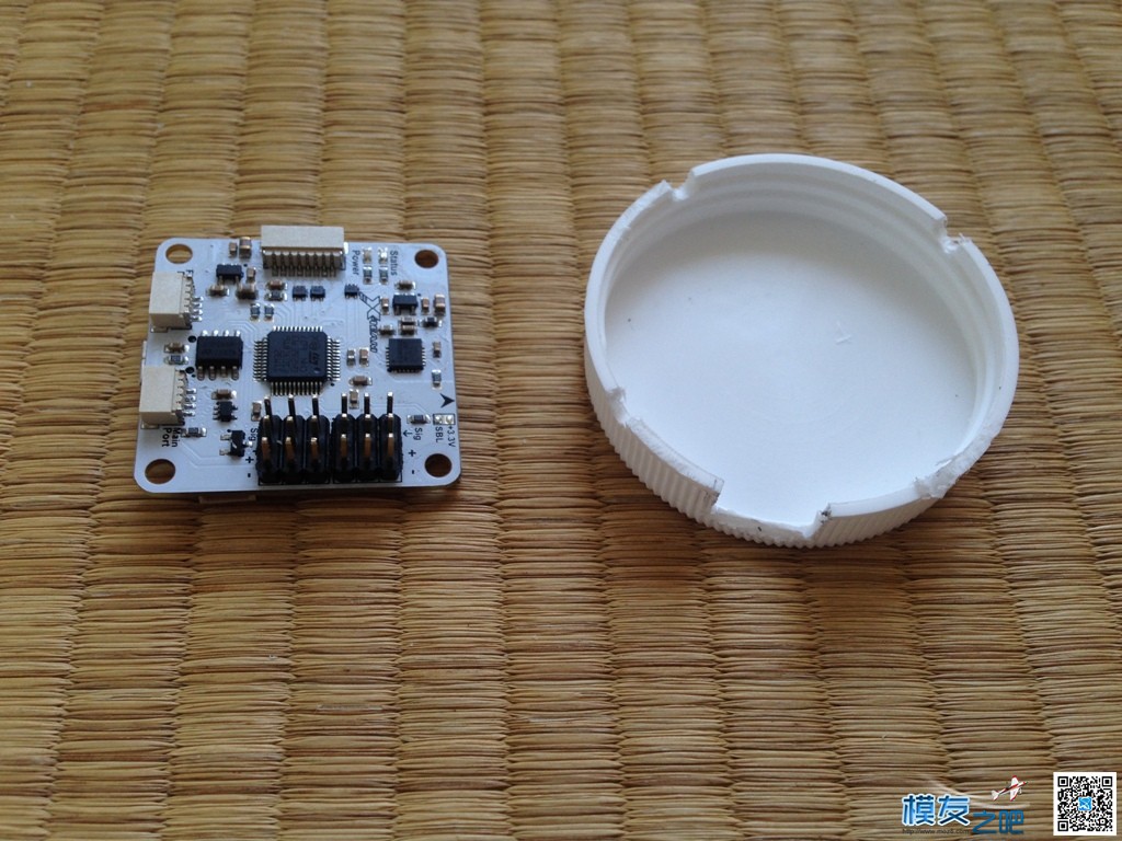

3、飞控没有外壳,自己用瓶盖DIY了一个,大小正好。
X-TEAM CC3D装机测试 穿越机,电池,飞控,电调,电机 作者:0hi 3725
X-TEAM CC3D装机测试 穿越机,电池,飞控,电调,电机 作者:0hi 90

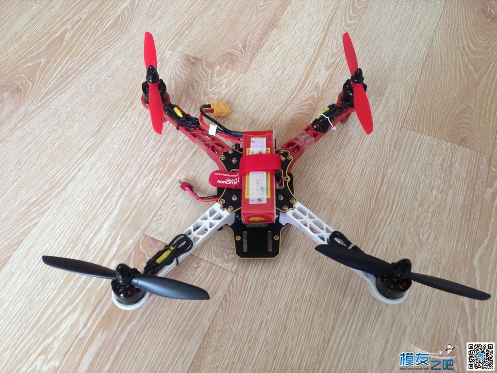

4、装上330机架,正合适
X-TEAM CC3D装机测试 穿越机,电池,飞控,电调,电机 作者:0hi 7603
机架上下中心板间高度刚好。
X-TEAM CC3D装机测试 穿越机,电池,飞控,电调,电机 作者:0hi 8356
5、配置:F380机架 X-TEAM CC3D飞控 2208电机 20A电调 6寸桨 3S2200MAH电池
X-TEAM CC3D装机测试 穿越机,电池,飞控,电调,电机 作者:0hi 7076

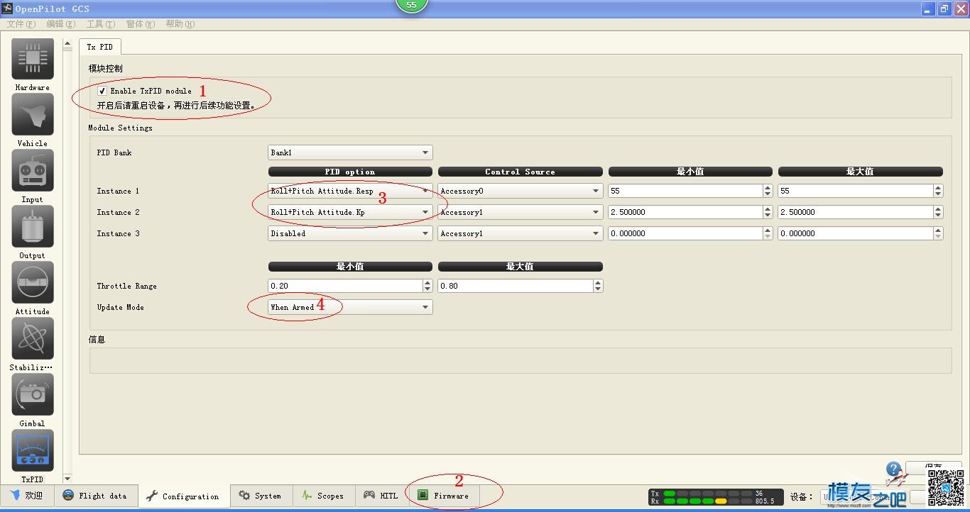

6、飞控预装固件是最终版15.02.02,配置方面先介绍一下实时调参功能(Tx PID),装新机用这个功能就不用一次次试飞接电脑了。
1)勾选enable tx pid
2)切到firmware选项卡重启飞控
3)选择要调节的参数,一般主要调roll+pitch Attitude.Kp值。注意在之前校准遥控器时要事先给6通道设置一个旋钮开关。
   PWM接收机方式只支持6个通道,只能有一个通道用来实时调参, 如果是SUBS 或ppm方式接收机,可以同时设置多个调节选项。
4)选择实时调参的使能方式,when armed是解锁后使能。Always是始终使能。别忘了最后保存。
X-TEAM CC3D装机测试 穿越机,电池,飞控,电调,电机 作者:0hi 12
