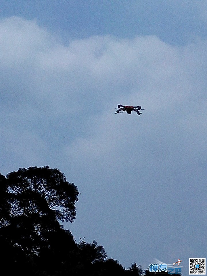

6.f3怎么调试3d飞行 0C4933DC29F3 作者:jds 6556
7.f3怎么调试3d飞行 0C4933DC29F3 作者:jds 7725
CC3D 刷 BF 也可以玩!  不見得要高階飛控
鎖槳 最好找 防滑螺帽!

发表于 2016-6-18 12:34:21 | 显示全部楼层
試飛
https://www.youtube.com/watch?v=NIXwNmuSY-8
发表于 2016-6-19 10:28:33 | 显示全部楼层
这家伙要玩大了f3怎么调试3d飞行 0C4933DC29F3 作者:wlnr9999 7102
