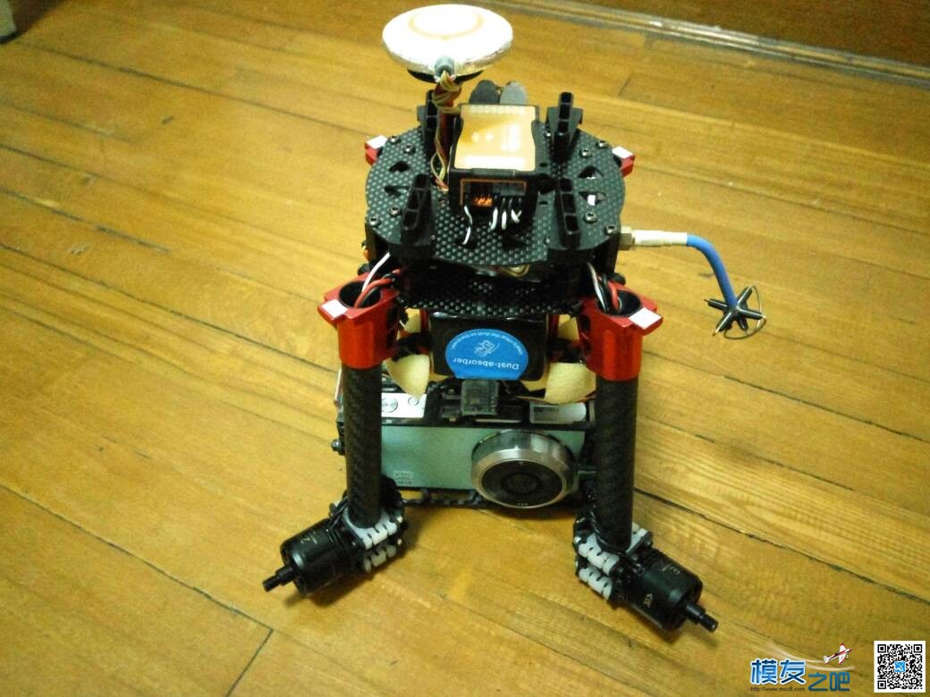

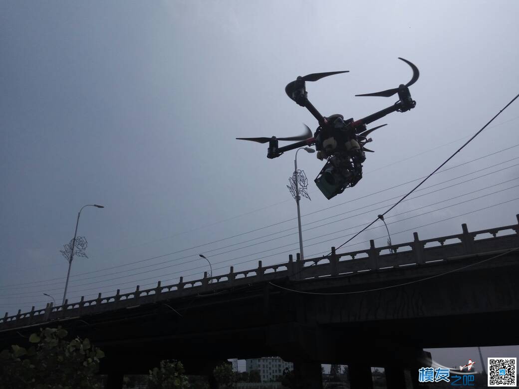

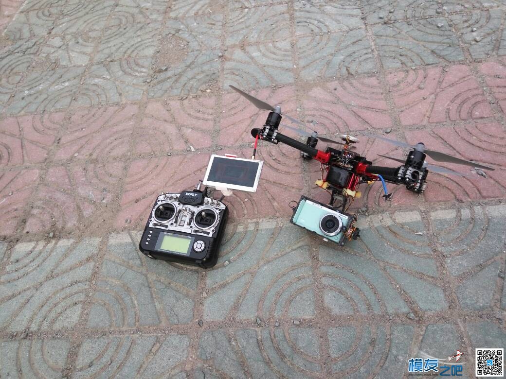

自制400轴距伞折鸡架,2312 960kv电机 9450桨 nazav2飞控 3s5200电池 自制2轴无刷云台 三星nx mini小微单 全部起飞重量1350克,手上起降

 楼主| 发表于 2016-6-17 22:00:17 | 显示全部楼层
脉动帝 发表于 2016-6-17 21:56 400轴距小四轴挂微单拍照 电池,云台,飞控,电机,四轴 作者:sheyangboy 1367
这个能带动那相机???
可以,平衡要好
 楼主| 发表于 2016-6-17 21:49:24 | 显示全部楼层
脉动帝 发表于 2016-6-17 21:39 400轴距小四轴挂微单拍照 电池,云台,飞控,电机,四轴 作者:sheyangboy 6
问一下云台电机什么型号?
俯仰2204横滚2208

 楼主| 发表于 2016-6-17 20:47:04 | 显示全部楼层
mijklm 发表于 2016-6-17 20:37 400轴距小四轴挂微单拍照 电池,云台,飞控,电机,四轴 作者:sheyangboy 508
真轻,不知道续航多长时间呢?
悬停15分左右

发表于 2016-6-17 21:39:49 | 显示全部楼层
问一下云台电机什么型号?
发表于 2016-6-17 21:56:54 | 显示全部楼层
sheyangboy 发表于 2016-6-17 21:49 400轴距小四轴挂微单拍照 电池,云台,飞控,电机,四轴 作者:脉动帝 8429
俯仰2204横滚2208
这个能带动那相机???
