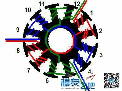

735436345 发表于 2016-6-19 10:31 2212电机绕线教程——大白教程  作者:cityboywzh 5434
扎数让我看不懂
扎数是原定子的16扎,只是用0.38的单股代替了原厂的0.2三股

另外请教一下,下图中的接法也是三角接法么?
2212电机绕线教程——大白教程  作者:cityboywzh 5565
发表于 2016-6-19 13:25:07 | 显示全部楼层
735436345 发表于 2016-6-19 07:22 2212电机绕线教程——大白教程  作者:cityboywzh 7971
0.32 13扎
你修的这个2212电机是980kv的吗?
 楼主| 发表于 2016-6-19 15:30:33 | 显示全部楼层
cityboywzh 发表于 2016-6-19 13:25 2212电机绕线教程——大白教程  作者:我是大白 8043
嗯。           .
 楼主| 发表于 2016-6-19 15:31:01 | 显示全部楼层
cityboywzh 发表于 2016-6-19 13:18 2212电机绕线教程——大白教程  作者:我是大白 4096
可以的。     .

 楼主| 发表于 2016-6-20 07:55:23 | 显示全部楼层
Ll寻雾启示 发表于 2016-6-19 21:39
我有个3508的电机   也是12槽的 不直达绕线方法相同吗?
绕法一样       。
