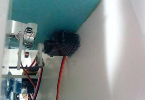

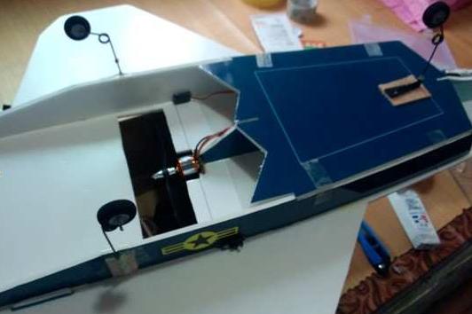

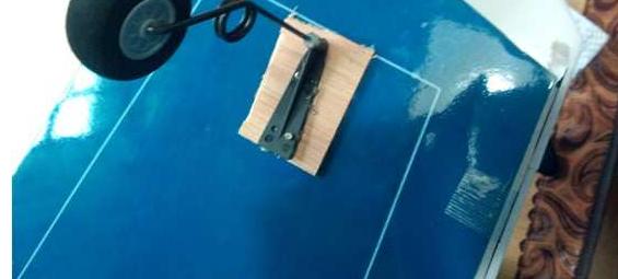

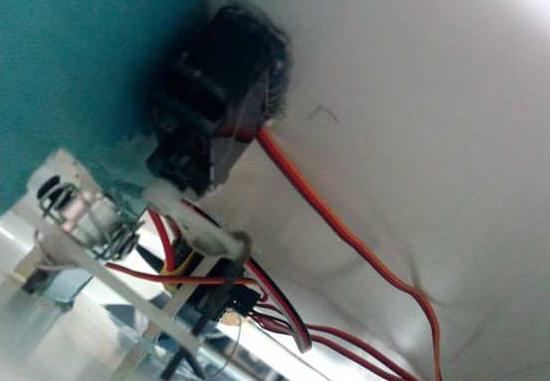

没错,他就是利用了桨保护器,在轮子的那根杆上定位,(注意在定位保护器之前要先将摇臂装进去)使得保护器和整个可动轮形成一体。这样在用绳子或者其他轻的材料将摇臂和保护器固定。这样一来,你该明白了,摇臂很轮子已经成功的连成一体。那么只需要实现摇臂的往复摆动,即可实现轮子的摆动。一种极其简单而实用的可动轮诞生!
