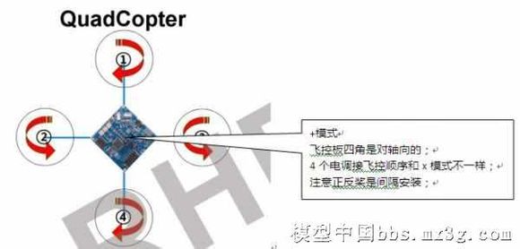

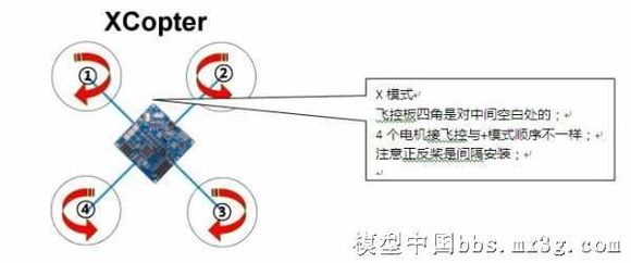

2、飞行控制板篇
一般简称飞控就是这个东西了。
飞控的用途?
如果没有飞控板,四轴飞行器就会因为安装、外界干扰、零件之间的不一致型等原因形成飞行力量不平衡,后果就是左右、上下的胡乱翻滚,根本无法飞行,飞控板的作用就是通过飞控板上的陀螺仪,对四轴飞行状态进行快速调整(都是瞬间的事,不要妄想用人肉完成),如发现右边力量大,向左倾斜,那么就减弱右边电流输出,电机变慢,升力变小,自然就不再向左倾斜。
什么是x模式和+模式?
四轴飞行diy全套入门教程(从最基础的开始)(转) 电池,充电器,电调,电机,遥控器 作者:老张的烦恼a 9431
 楼主| 发表于 2013-10-25 17:04:27 | 显示全部楼层
购买飞控的时候老板都要问这个问题,刷买什么模式的,以上就是区别。
X模式要难飞一点,但动作更灵活。+模式要好飞一点,动作灵活差一点,所以适合初学者。
特别注意,x模式和+模式的飞控安装是不同的(我只有kk飞控板,所以只能讲kk飞控)。
如果飞控板安装错误,会剧烈的晃动,根本无法飞。

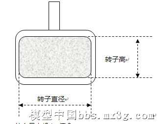

无刷电机与螺旋桨篇
电机分为有刷电机和无刷电机,不要买错了,无刷是四轴的主流。它力气大,耐用。
电机的型号含义?
经常看人说什么2212电机,2018电机等等,到底是什么意思呢?这其实电机的尺寸。
不管什么牌子的电机,具体都要对应4位这类数字,其中前面2位是电机转子的直径,后面2位是电机转子的高度。注意,不是外壳哦。
简单来说,前面2位越大,电机越肥,后面2位越大,电机越高。 又高又大的电机,功率就更大,适合做大四轴。 通常2212电机是最常见的配置了。
