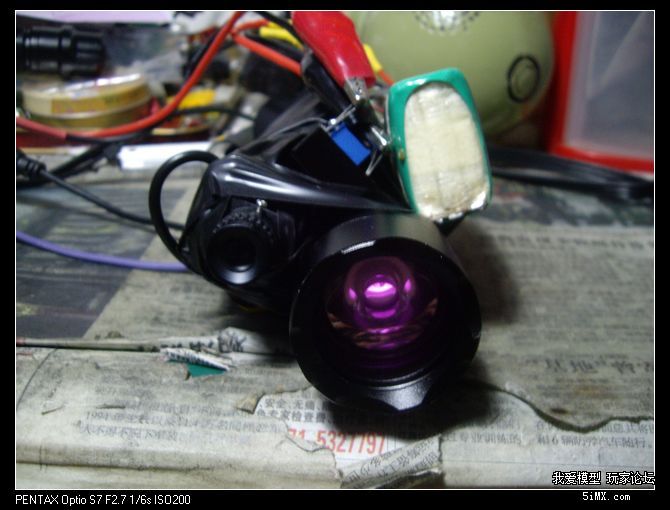

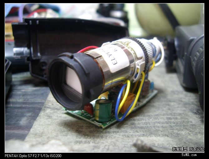

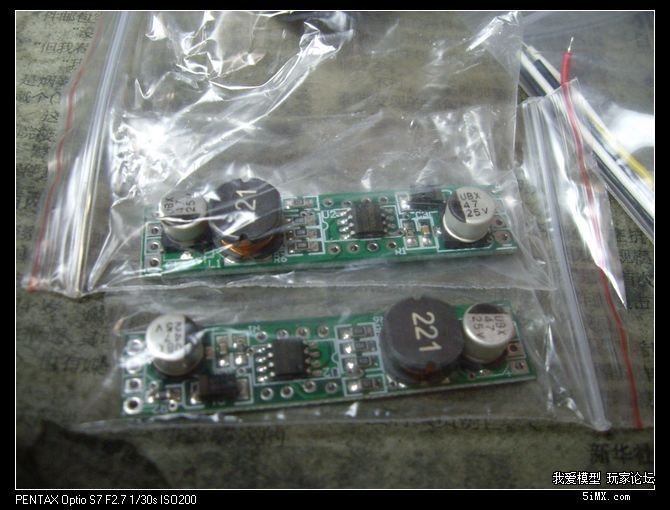

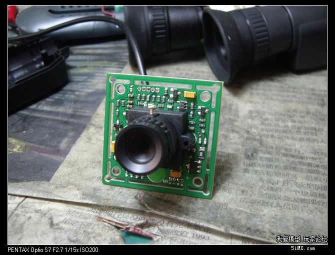

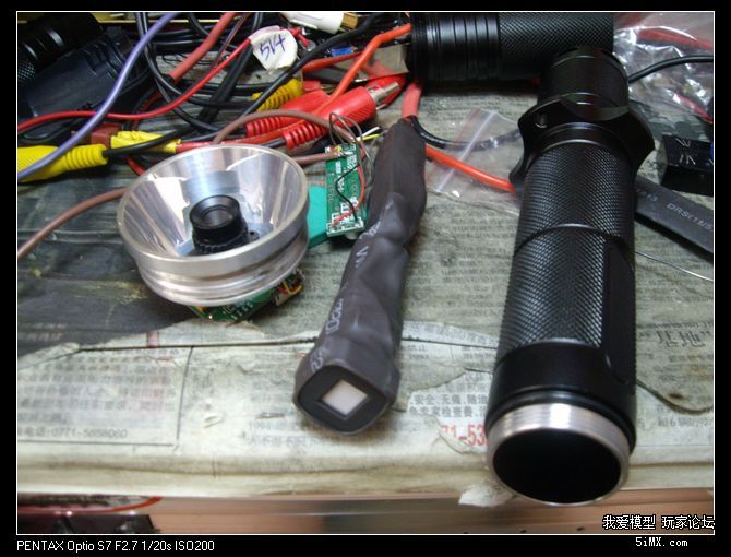

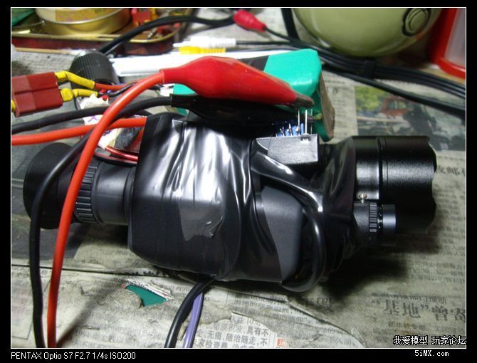

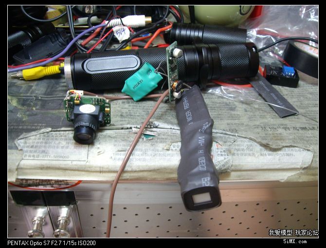

参考了网上一些资料,自己DIY了一个,材料成本700块左右,方便携带。全黑环境下,肉眼看不到的事物,在显示屏上一清二楚。详细说明一下:光源采用940nm波长的不可见红外灯作为照明,全黑状态下肉眼是看不到红外灯光的,商家介绍是4W功率,照射距离70米,使用一节18650锂电供电,实际照射距离30米左右(可能和我的摄像头有关)网购180包邮。显示屏就是老式摄像机的拆机件,网购80块包邮,黑白屏,5V供电,PAL制式(注:一般便宜的摄像板都是PAL制式)。摄像板为索尼CCD低照度板黑白板,带镜头150包邮,12V供电。考虑携带方便,故采用两节18650锂电对其供电,电压为7.4V,用一般的强光电筒外壳+加长管作为电池仓刚好合适,(30块包邮)还可以控制开关。由于两个设备电压不一样,所以必须对电压进行升降压处理,一块5V降压板和一块12V升压板,选用的都是超小体积的,显示屏和摄像头的工作电流都在130mA左右,加上升降压模块的损耗,加起来电流估算差不多有350mA左右,所以基本可以连续工作5个小时左右。由于显示屏的直径有26mm左右,就选择了稍大点的电筒外壳,单外壳140包邮,安装刚好合适(注:有一种26650规格的锂电池或者2号电池,采用这种电池的手电筒都合适)。基本就是这样了。上图:
