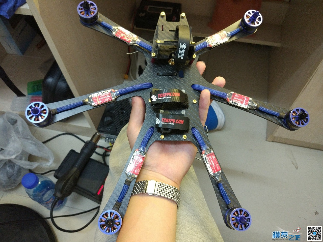

电调自带的线都蛮长的,尤其是信号线,然后开始装机,定制版666机架
申请半价购买的ZTW20A PRO HV电调开箱以及装机贴 图传,飞控,电调,电机,FPV 作者:ljlzonda 3808

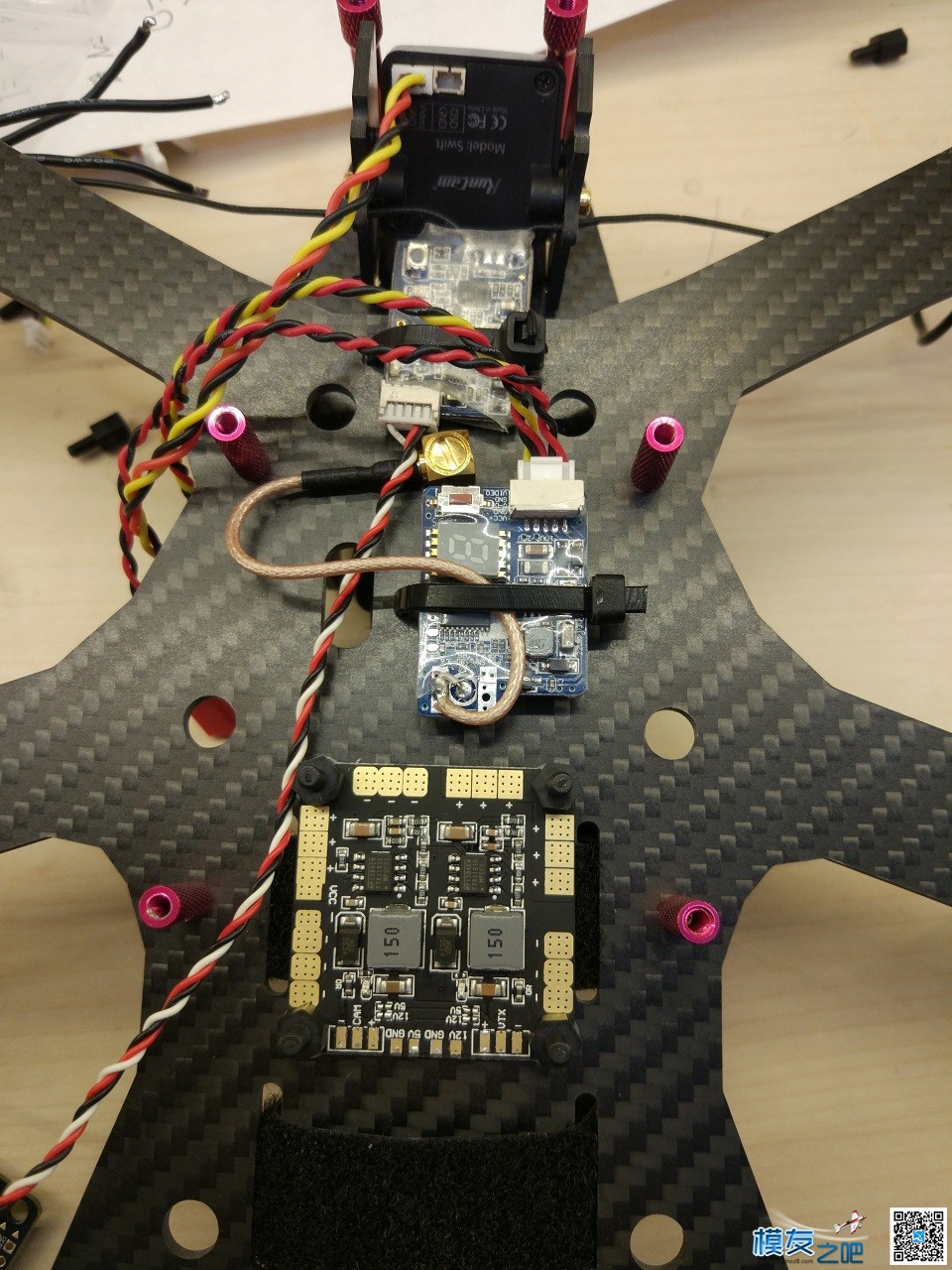

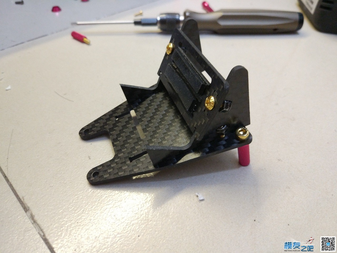

FRSKY XSR接收机,runcam swift摄像头,机架支持runcam swift直接安装,图传是在hobbyking搞回来的直接馈线出来的
上面搞了一个gopro支架
申请半价购买的ZTW20A PRO HV电调开箱以及装机贴 图传,飞控,电调,电机,FPV 作者:ljlzonda 1952

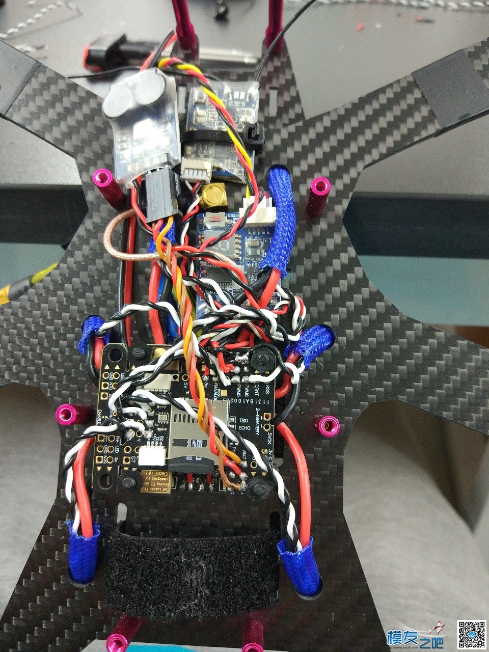

东西齐活了就开始装机,搞定电机电调之后,焊分电板
申请半价购买的ZTW20A PRO HV电调开箱以及装机贴 图传,飞控,电调,电机,FPV 作者:ljlzonda 2006
装飞控,第一次上的是F3 MINI
申请半价购买的ZTW20A PRO HV电调开箱以及装机贴 图传,飞控,电调,电机,FPV 作者:ljlzonda 8664
完成图
申请半价购买的ZTW20A PRO HV电调开箱以及装机贴 图传,飞控,电调,电机,FPV 作者:ljlzonda 5593
然后调试,再上电调试,然后就开始悲剧,不知道什么情况直接挂掉两个飞控,一个接收机,飞控送去给管爷修了,换了个单片机搞定。后来重新做了一下绝缘,换了标准F3,然后接着试,4S测试无问题,上6S就开始各种诡异,不解锁没显示出异常,一解锁,就各种诡异,电调一顿叫,像是飞控在一顿重启,和我之前烧F4的现象很类似,然后过了一会,xsr接收机又罢工了,红绿两灯常亮,不能对码不能工作,又挂了俩接收,一共挂了仨接收,猜测是分电的问题,但不排除电调的问题,还需进一步排查。希望最后666能成功起飞。

是不是分电板问题,6s高压时降压的电压有问题
