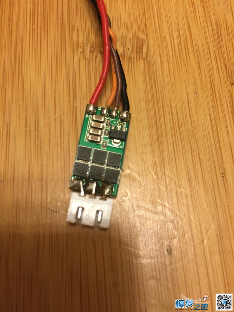

电调缺相是怎么回事
发表于 2016-6-27 22:45:28 | 显示全部楼层
电调缺相 一般都是   MOS管烧了

3G通讯 发表于 2016-6-27 10:51 电调缺相是怎么回事  作者:大宝宝大 428
你这个是MOS管烧掉了  拆掉皮用万用表测量MOS管的脚 是不是短路  ,电调MOS管有几中封冻多数用的是STO252或 ...
大神,哪个是mos管?电调缺相是怎么回事  作者:大宝宝大 7014
电调缺相是怎么回事  作者:大宝宝大 3519
上下一列为一组共三组  详情 回复 发表于 2016-6-28 09:40
那六个一样的就是MOS管  详情 回复 发表于 2016-6-28 09:33

mos烧了也缺相
发表于 2016-6-28 08:25:57 | 显示全部楼层
大爱猩猩 发表于 2016-6-27 13:57 电调缺相是怎么回事  作者:武杰杰 5693
烧掉的可能性更大一下
你摸摸哪里发热严重,差不多就是那里

大神,哪个是mos管?
那六个一样的就是MOS管
发表于 2016-6-28 09:40:13 | 显示全部楼层
大宝宝大 发表于 2016-6-27 23:49
大神,哪个是mos管?
上下一列为一组共三组

不明白什么叫缺相

还得问一下,60w的烙铁能把mos接焊吗
可以 但焊工要好哦, 最好是用热风枪吹 可以去叫修手机的帮你换  详情 回复 发表于 2016-6-30 17:03

虚焊的可能性大
