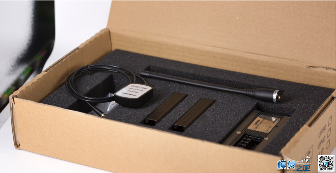

发表于 2016-6-27 14:51:33 | 显示全部楼层 |阅读模式
UP-PF在UP系列固定翼自动驾驶仪中是一个面向模型爱好者的自驾仪,当固定翼安装之后,可以通过手机、游戏手柄或者遥控器以半自助模式操控飞机,甚至可以飞出视线范围,根据地面站信息或者回传图像做远距离FPV飞行,在失去通讯后自动恢复到全自动飞行模式。也可使用手机或者游戏手柄做一键自动横滚、筋斗、倒飞等在自驾仪安全操控下的特技飞行。系统包括:机载飞控,地面站软件,手机APP软件,基于蓝牙和无线数传的数据链路。它可以控制各种油动、电动固定翼布局机型,遥控器可以一键从纯遥控模式转到半自主模式,使飞机从任意姿态恢复到定高平飞状态,此功能可以是初学者的教练功能。自动导航模式下,在地面站或者手机APP地图上可以随意设置飞行路线和航点,支持飞行中实时修改飞行航点和更改飞行目标点。具备一键自动起飞,一键伞降的功能。也可在地面站货手机地图上指点飞行。
UP-PF玩家级航模飞控系统 固定翼,舵机,飞控,电机,遥控器 作者:bjplt 2062
遥控器:
· 使用,Futaba SBUS系列遥控器接收机,具备16个比例通道和2个开关通道同时输入的功能,仅使用3根线与自驾仪连接。
· 若选配PWM转SBUS模块,此硬件兼容所有型号接收机,可使用所有型号的遥控器。
飞控舵机控制:
· 6个舵机通道
· 可扩展18路SBUS舵机
· 混控功能
1.襟副翼
2.升降舵方向舵交联,此模式可以控制V尾。
3.副翼升降舵交联,此模式可以控制飞翼或者无尾飞机。
航线:
· 可设置20个3维航点
· 可以绕航点顺时针或逆时针做环状飞行,可自行设定环绕半径。
· 可设定Home点环绕高度与半径。
· 航线具备循环模式和单次航线飞行模式(通过设置1点是否具备环绕飞行)
· 指点飞行模式。
在UAV模式下,地图上直接点击临时需要飞往的航点,并绕航点进行环绕飞行。
手机和游戏杆半自主遥控模式:
· 升降杆在飞行中控制目标高度(当前高度正负60米)
· 升降杆在降落时可控制俯仰角(正负15度)
· 副翼杆控制滚装角度(最大60度)
· 一键回家
· 一键降落模式停、开电机
· 一键伞降
· 一键自动筋斗
· 一键自动横滚
· 一键切换倒飞正飞模式
遥控器飞行控制模式
· 可在RC(纯手动遥控模式)、RPV(半自助控制模式)、UAV(全自动航线飞行模式)自由切换。
· 半自主飞行模式下
1.升降杆可控制俯仰角或者目标高度
2.副翼杆控制滚装角度
3.油门杆控制油门或空速
任务能力:
· 相机控制
控制相机电子快门按照定时或者定距离自动拍照;也可以手动拍照
物理参数:
· 重量
飞控板:18克
飞控盒:30克
· 尺寸:67x40x22 mm(飞控盒)
· 宽输入自驾仪电源:100mA@7.2V, 输入范围 5V 至 32V
· 自驾仪电源电压监视
· 舵机电源电压监视
通讯设备:
· 433Mhz,9600bps,500mw数传通讯设备
· 通讯距离大于2.5公里,自动航线距离5公里。
地面站及手机软件:
· 设置飞机飞行参数
· 实时监控飞行数据,显示飞机的飞行轨迹(5Hz)
· 图形化方便灵活的航点编辑方式
可以直接在地图上使用鼠标增加、删除航点,可以直接拖动编辑所选择的批量航点,可以手动修改航点数据。支持单点和所有航点上传和下载。
· 危险告警(电压、GPS状况、发动机转速、高度、爬升率等)
· 可以下载保存飞机配置信息,同一飞控在不同飞机间更换,只需上传恢复原下载的配置数据即可
