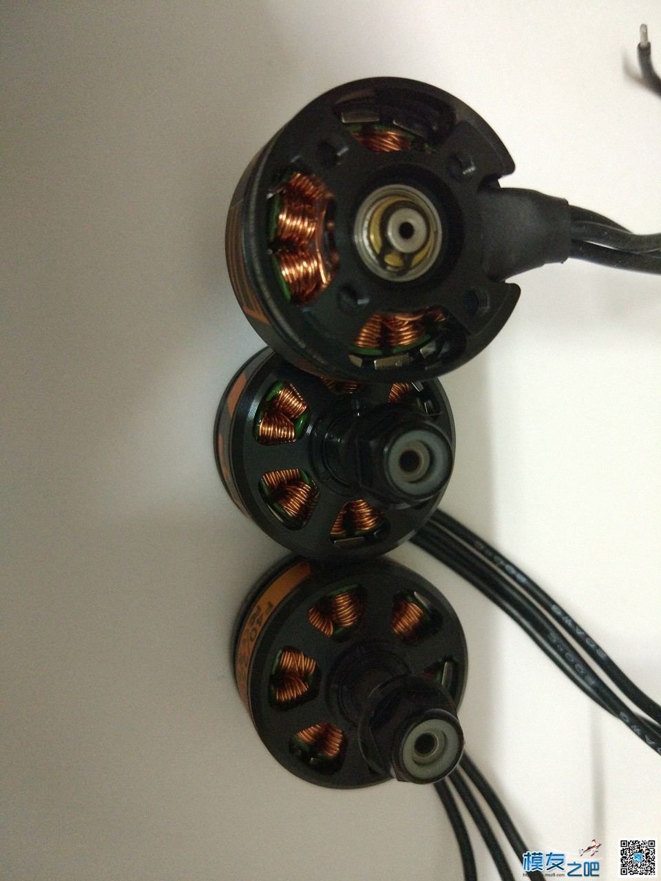

主角之一破风F40 2500KV
当时拿到的是简易的纸盒包装
破风F40 2500kv测试数据以及ztw bls装机贴 图传,飞控,电调,电机,FPV 作者:ljlzonda 8699
破风F40,破风F40的做工非常精美,电机采用多股绕制,然后一些细节可以看出厂家的用心之处,比如螺丝位下面,设计有阻挡,防止螺丝过长顶到定子线圈,外观设计也是很漂亮的,“破风”两个字苍劲有力
破风F40 2500kv测试数据以及ztw bls装机贴 图传,飞控,电调,电机,FPV 作者:ljlzonda 9774
5mm空心钢轴,应该耐炸的很,然后空心偷轻,F40只有一种转向的电机,配合自锁螺母,靠谱的很

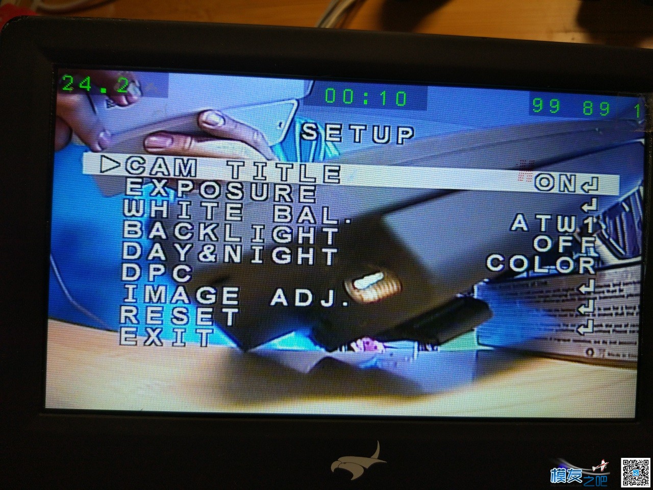

然后是runcam swift N制版本
破风F40 2500kv测试数据以及ztw bls装机贴 图传,飞控,电调,电机,FPV 作者:ljlzonda 6867
实际使用时发现摄像头的调参界面与之前的不同,可能是N制式版本的一个不同之处吧
破风F40 2500kv测试数据以及ztw bls装机贴 图传,飞控,电调,电机,FPV 作者:ljlzonda 5721

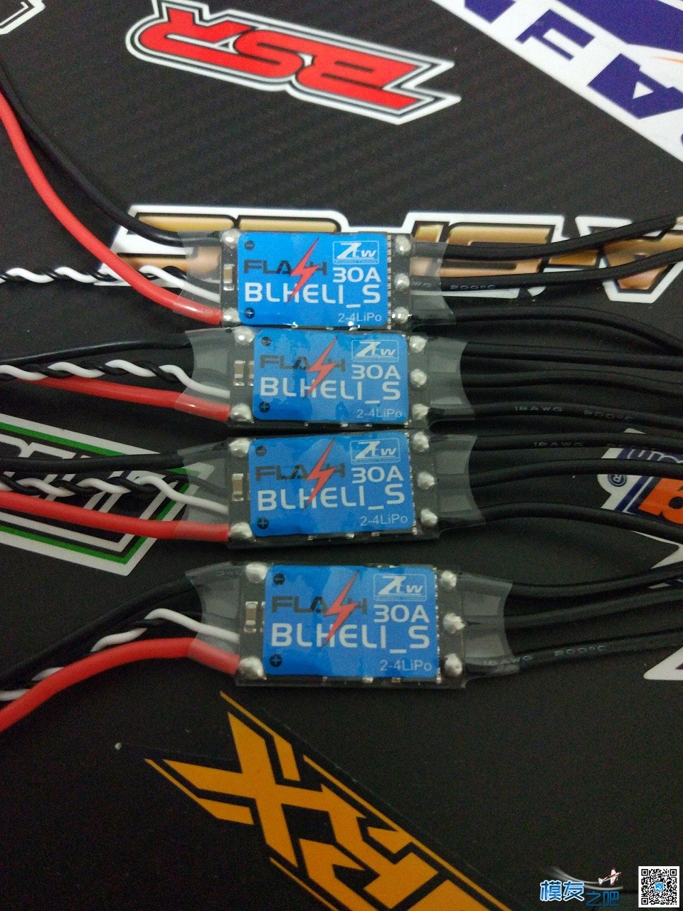

主角之二,ZTW FLASH BLS 30A 2-4S电调
破风F40 2500kv测试数据以及ztw bls装机贴 图传,飞控,电调,电机,FPV 作者:ljlzonda 7642
开箱图,焊点非常饱满,然后板子的做工也非常优良,可以看出ZTW的这款电调也是用心之做,采用busybee主控,运行BLHeli_S固件,设置界面不同于以往的BL,并且bls固件给人直观的感觉就是更加顺滑,比BL14.6还要顺滑。
尺寸数据:31 x 17 x 5.3mm
重量:11.3g
破风F40 2500kv测试数据以及ztw bls装机贴 图传,飞控,电调,电机,FPV 作者:ljlzonda 5090

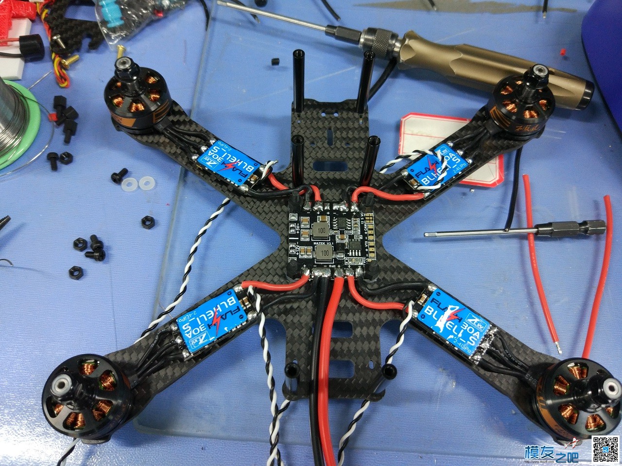

然后就开始装机,先焊接电机和电调
破风F40 2500kv测试数据以及ztw bls装机贴 图传,飞控,电调,电机,FPV 作者:ljlzonda 9169

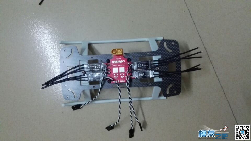

之后焊接分电板
破风F40 2500kv测试数据以及ztw bls装机贴 图传,飞控,电调,电机,FPV 作者:ljlzonda 7332

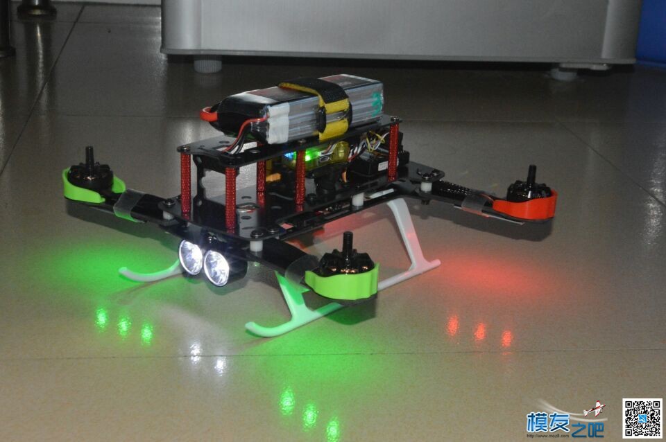

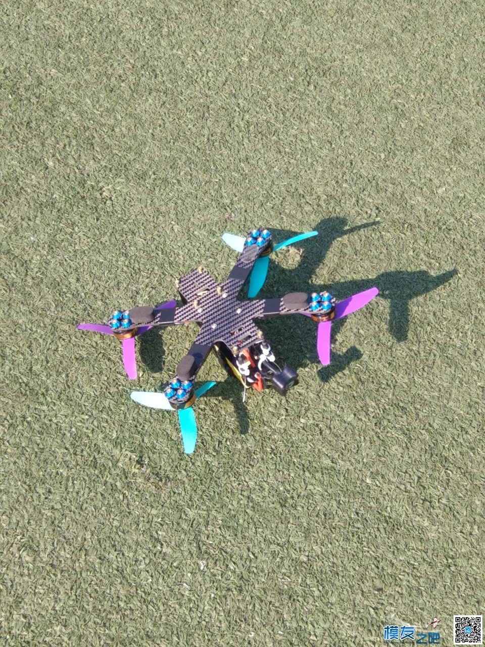

借楼晒晒刚精心装机完毕的穿越机 破风F40 2500kv测试数据以及ztw bls装机贴 图传,飞控,电调,电机,FPV 作者:fxy_structure 3580
破风F40 2500kv测试数据以及ztw bls装机贴 图传,飞控,电调,电机,FPV 作者:fxy_structure 4757
破风F40 2500kv测试数据以及ztw bls装机贴 图传,飞控,电调,电机,FPV 作者:fxy_structure 604
破风F40 2500kv测试数据以及ztw bls装机贴 图传,飞控,电调,电机,FPV 作者:fxy_structure 5834
破风F40 2500kv测试数据以及ztw bls装机贴 图传,飞控,电调,电机,FPV 作者:fxy_structure 2657
破风F40 2500kv测试数据以及ztw bls装机贴 图传,飞控,电调,电机,FPV 作者:fxy_structure 9325
破风F40 2500kv测试数据以及ztw bls装机贴 图传,飞控,电调,电机,FPV 作者:fxy_structure 4185
