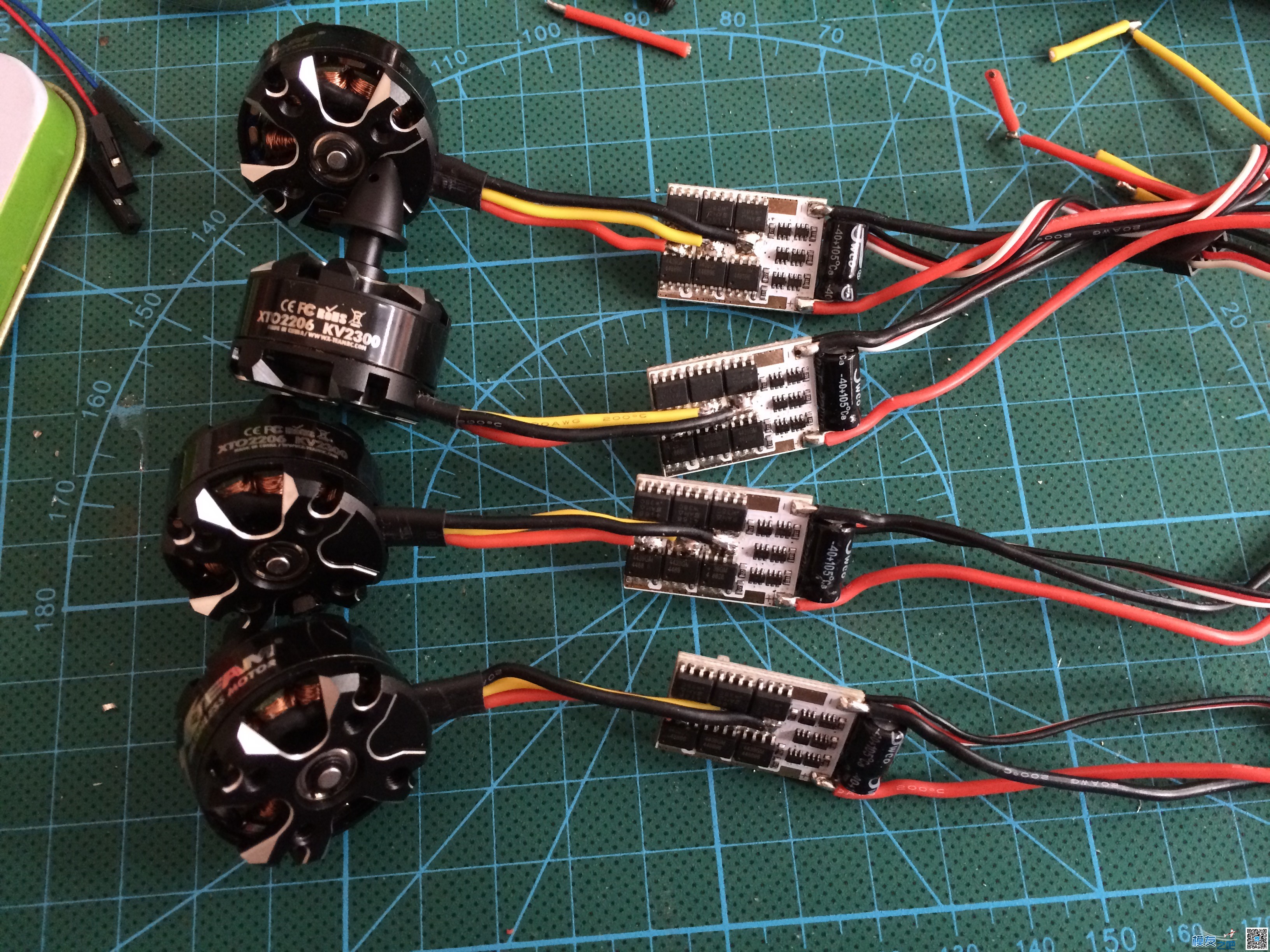

牛币兑换了4个FP-12A的电调,没想到到了的是 X-team的12A电调,还支持4s电池,惊喜。。。
开箱图。贴纸改天展示,驹有点脏,好久没洗。。。

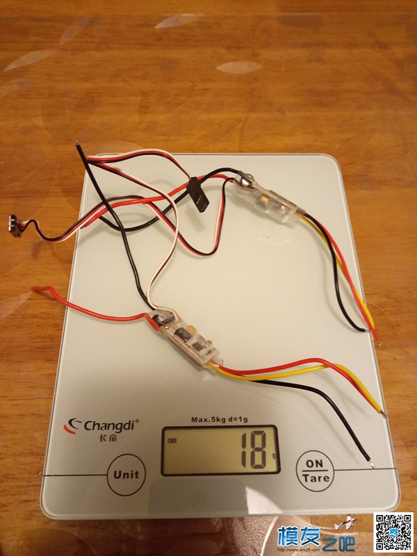

1.电调尺寸,由于是12A的,尺寸比较小,电调没有散热板,和老晋大哥测试FT-12A有些区别,手里没有别的电调可以对比。另外重量方面,2个18g.

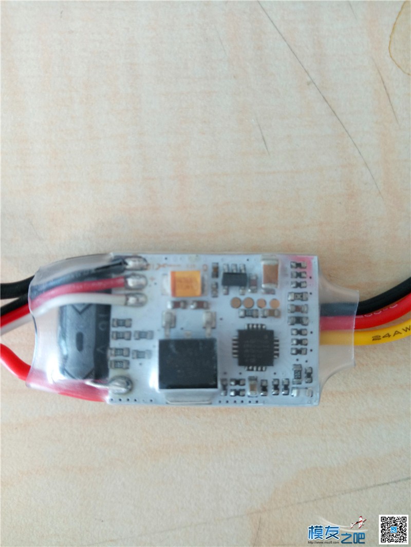

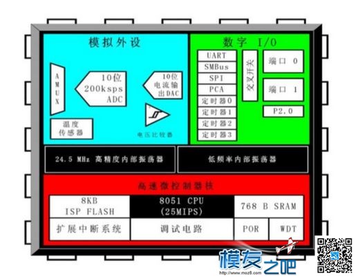

3.波载芯片
这块不是很懂,搜了下 是SIL F330系列的芯片,和小蜜蜂20A用的MCU一个系列的。就是和C8051F330 可以用一样的程序刷写了,并且预留了刷写口。(不懂软件,错的大家请指示呀)

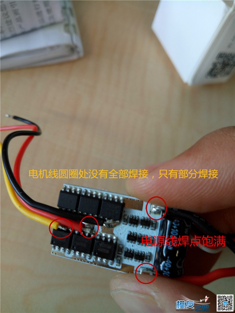

4.焊点
电机连接线 有部分焊点没有全部焊接上,不过大部分玩家都会重新自己焊,直接连接电机线,是这么想的么?个人觉得没有蜘蛛和猛禽的设计好看。

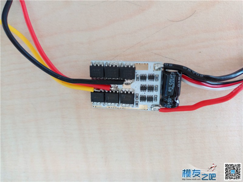

5.带BEC 输出 好评。。。
另外电容是 200uf 16V,上4S电 的时候会不会废了。。。。,我还是先上3S 吧。
过几天开测拉力,准备借用下可调电源先。

最好别4s,稳压可能不行
