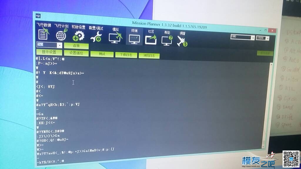

点了连接之后一大堆的代码!跟吃了炫迈一样!!!
发表于 2016-6-28 23:11:11 | 显示全部楼层 |阅读模式
要清零操作也不行!

兄弟,新版本的固件早就不支持终端连接了,3,15之前的固件可以

换固件

你去飞行数据。下面有个数据闪存日志 那里下载日志
发表于 2016-6-29 09:41:35 | 显示全部楼层
你清楚数据的话去配置调试 高级参数 右侧有恢复

APM已经不再支持终端了
发表于 2016-6-29 16:53:33 | 显示全部楼层
3.1.5以后不再支持终端,乱码正常。若执行清空操作,请直接在全部参数表中复位全部参数即可
