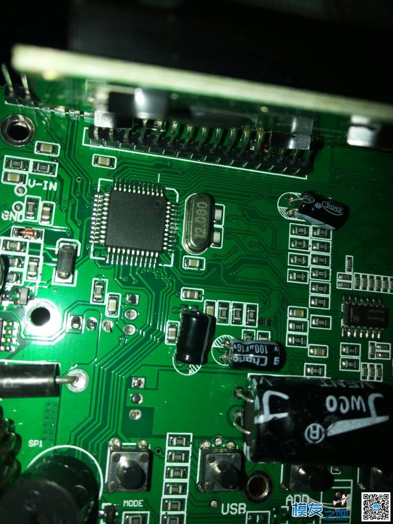

大神有谁知道这B6冲电器刷机线接口那芯片字体也磨掉了

上5ⅰM╳吧,上面有。
发表于 2016-7-3 19:25:55 | 显示全部楼层
按avr分析电路,再不行按NUC分析电路。
如果这两样都不是,那就别折腾了,没有刷机文件。
确认单片机后按单片机手册,就找到刷机口定义了。

这样的一般是新唐的片,目前还没有人刷成功,即使刷也要用stm的jlink刷

新唐的我刷好了,用ST-link刷

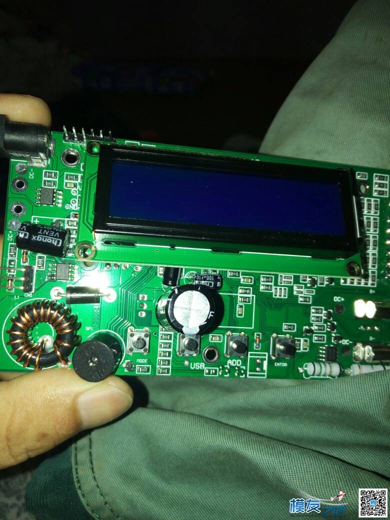

那几条线怎么接发个相片可以吗

CHARGER -------------DONGLE
ICE_DATA <--------->    SWDIO
ICE_CLK    <--------->    SWCLK
ICE_RST    <--------->    RST
GND           <--------->    GND
VCC            <--------->     5V

是不是左上角的那六个杜邦针
发表于 2016-7-5 18:07:44 | 显示全部楼层
ST link是六根杜邦针
