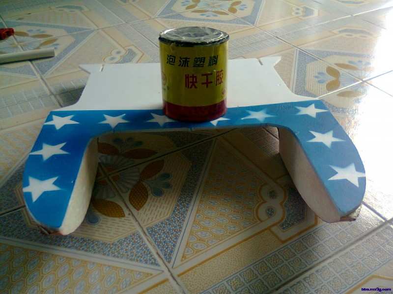

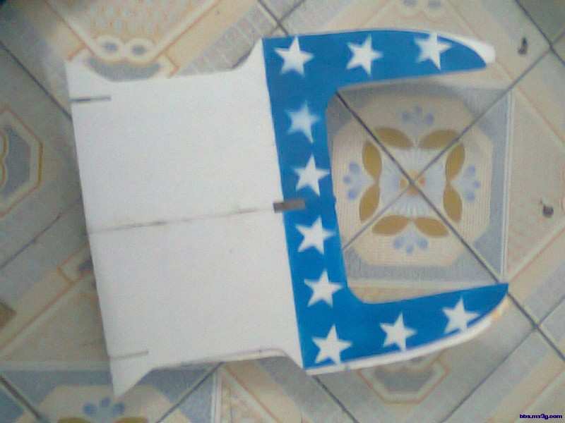

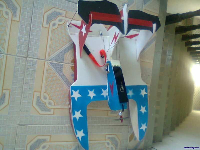

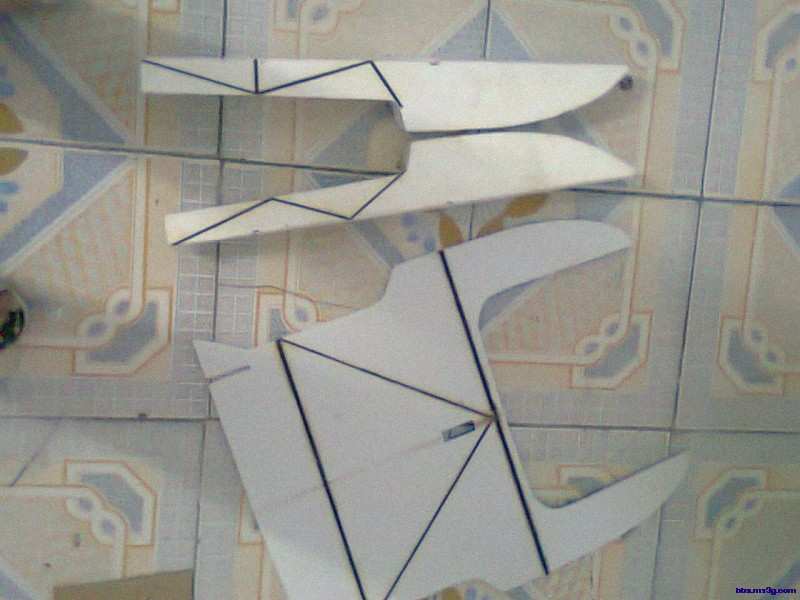

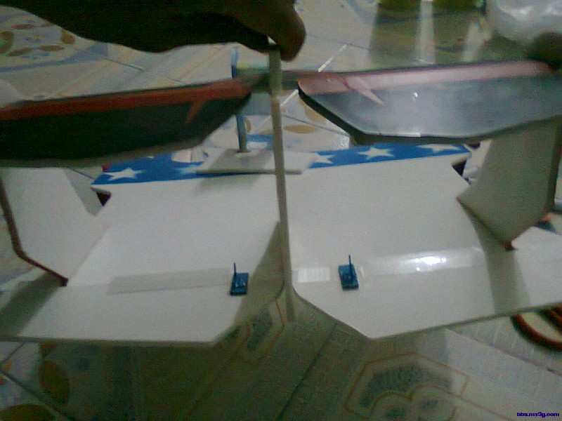

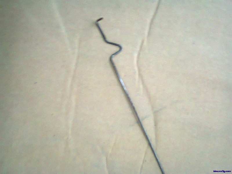

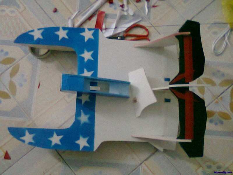

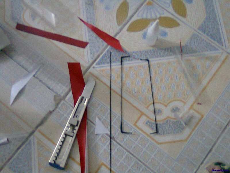

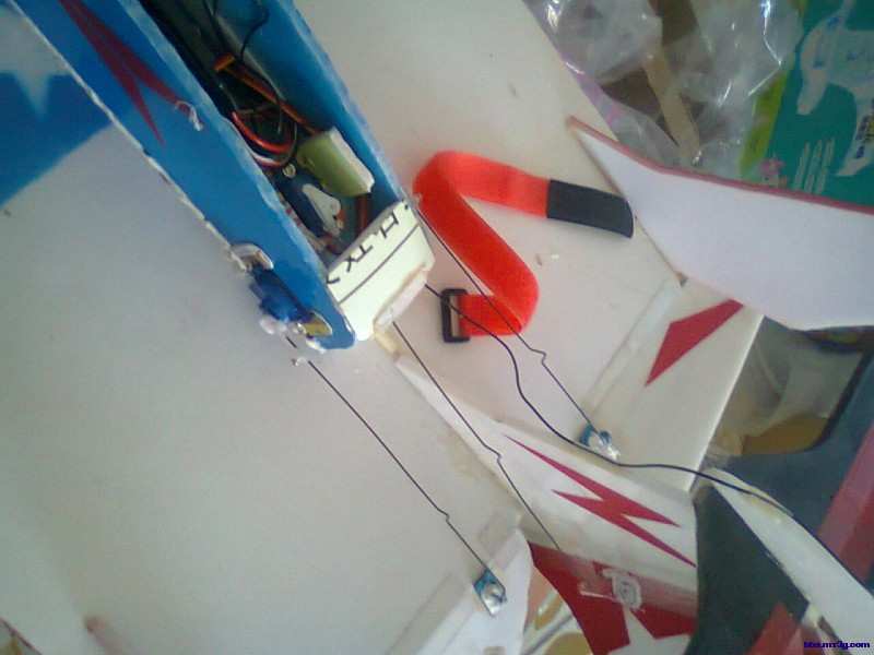

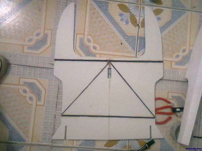

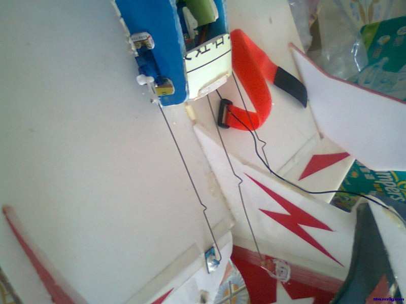

两个月利用晚上时间装机终于完成了,电机KV2100的20A电调。1500电池。不过这只肥虾很重510g,动力感觉很不足。
