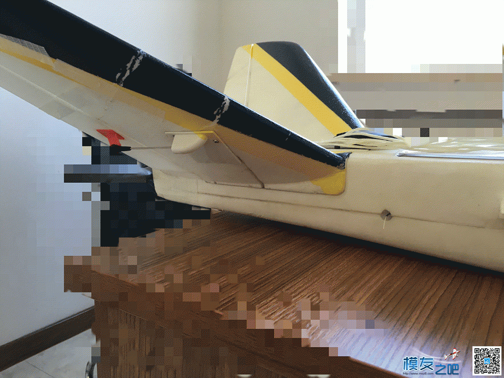

那时思来想去,看有一款新飞机,基本符合虽然贵,超出我以往在固定翼上买飞机的总和,但是吧,我相信介绍………………,细节就不说了,呃,买来试飞几次的结果在下面…………,肯定是我技术不好。
于是彻底惹毛了我,这做工,表面喷漆的就月球砂纸一样,机翼后缘波浪不平……我忍住不说,我没为飞机炸成好几截找过商家,我还是认为是我自己的问题。
玩飞机的,谁没教过学费,谁没摔过飞机,还是好几万的……,固定翼算省的了。

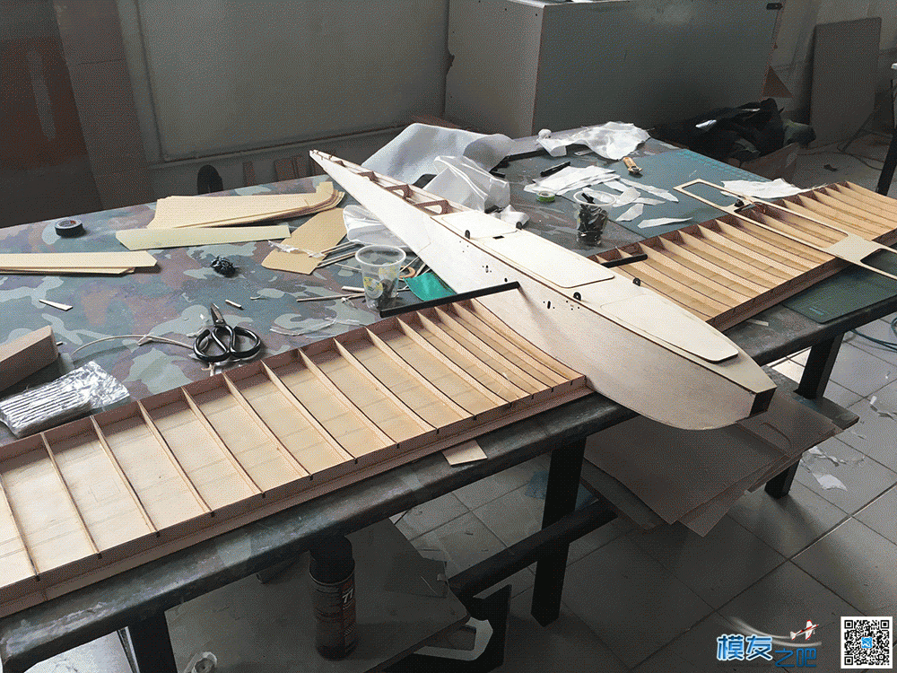

按照这么一堆设计要求,还有没写上的,总体上准备采用前拉式中上单翼V型尾翼布局,先进行木制验证机的制作,再找地方开模,做复合材料的飞机的常规版本,最终利用复合材料强度刚性的要求,实现垂直起降版本的飞机。

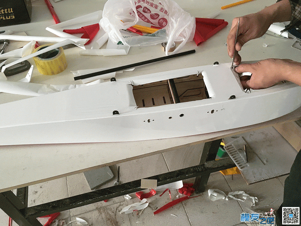

求人不如求自己,其实飞机已经做了很长时间了,一直没空发这些,看图吧。
好几万买来的固定翼不给力,我打算自己做,已无法回头 无人机,固定翼,电池,图纸,多轴 作者:VTOL计划 7182
这弹射架熟悉吧,其实也就3.5千克一下飞机
好几万买来的固定翼不给力,我打算自己做,已无法回头 无人机,固定翼,电池,图纸,多轴 作者:VTOL计划 422

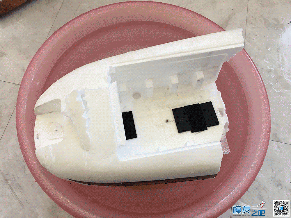

炸成好几截,洗干净沾上
好几万买来的固定翼不给力,我打算自己做,已无法回头 无人机,固定翼,电池,图纸,多轴 作者:VTOL计划 2267

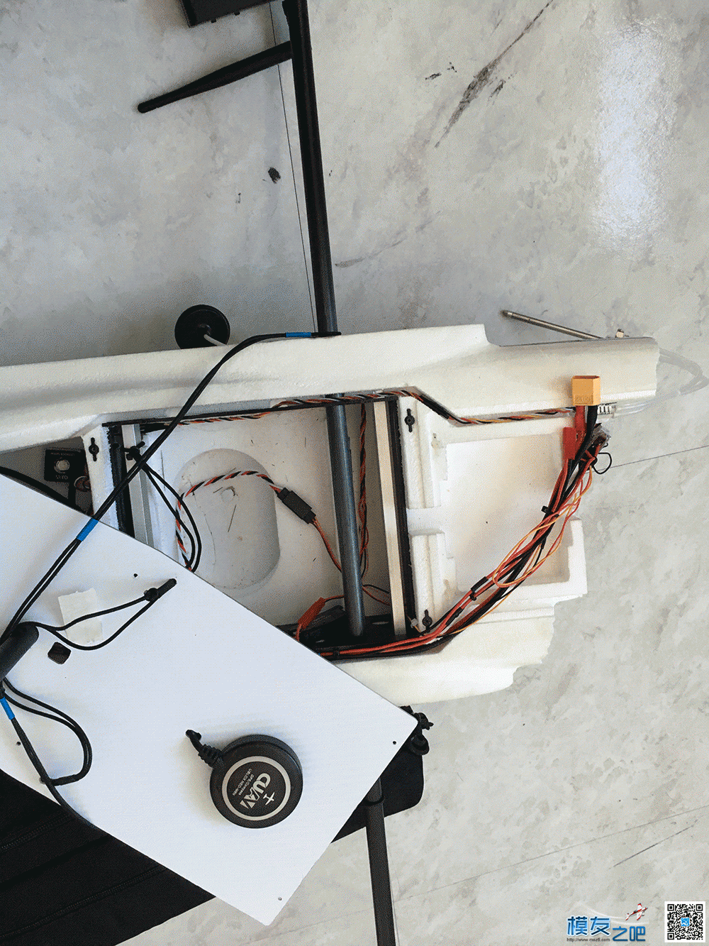

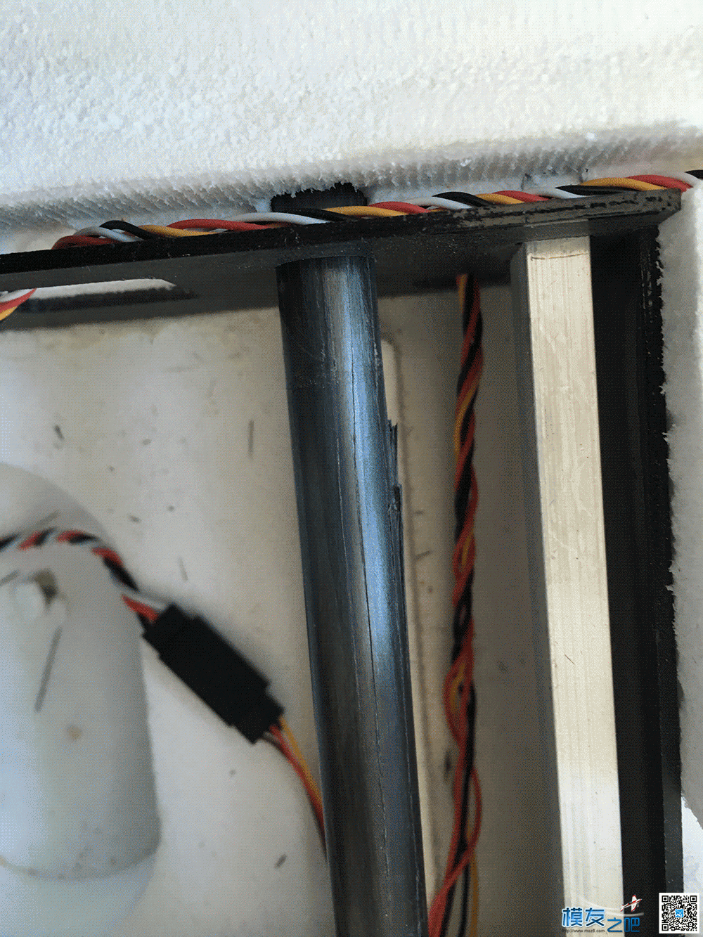

电子设备受损不大
好几万买来的固定翼不给力,我打算自己做,已无法回头 无人机,固定翼,电池,图纸,多轴 作者:VTOL计划 5854
主翼梁完蛋了
好几万买来的固定翼不给力,我打算自己做,已无法回头 无人机,固定翼,电池,图纸,多轴 作者:VTOL计划 9456
泡沫毕竟是泡沫

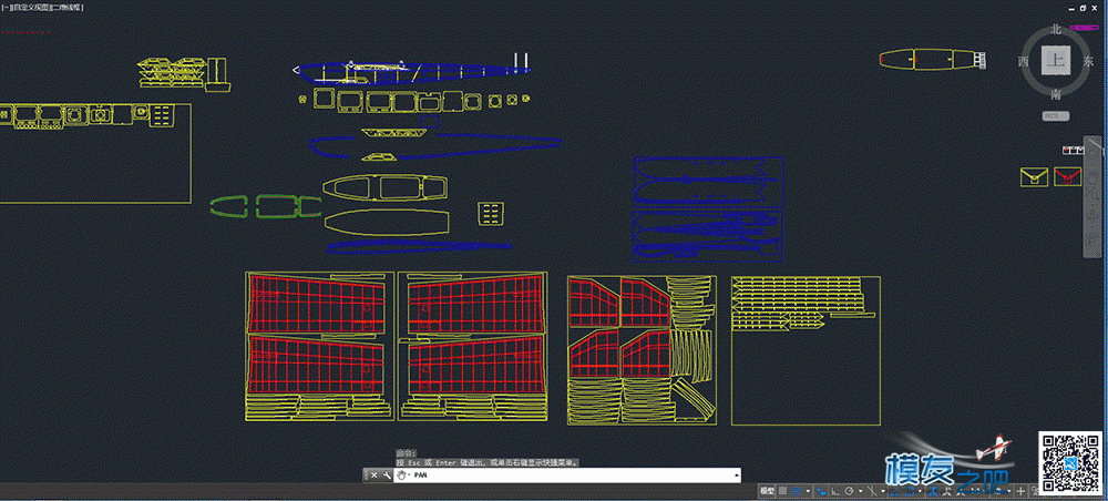

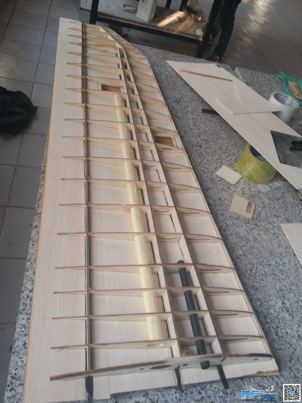

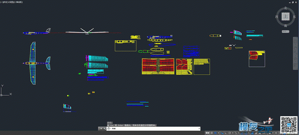

好几万买来的固定翼不给力,我打算自己做,已无法回头 无人机,固定翼,电池,图纸,多轴 作者:VTOL计划 6287
图纸就这些
好几万买来的固定翼不给力,我打算自己做,已无法回头 无人机,固定翼,电池,图纸,多轴 作者:VTOL计划 6771
不能再放大了

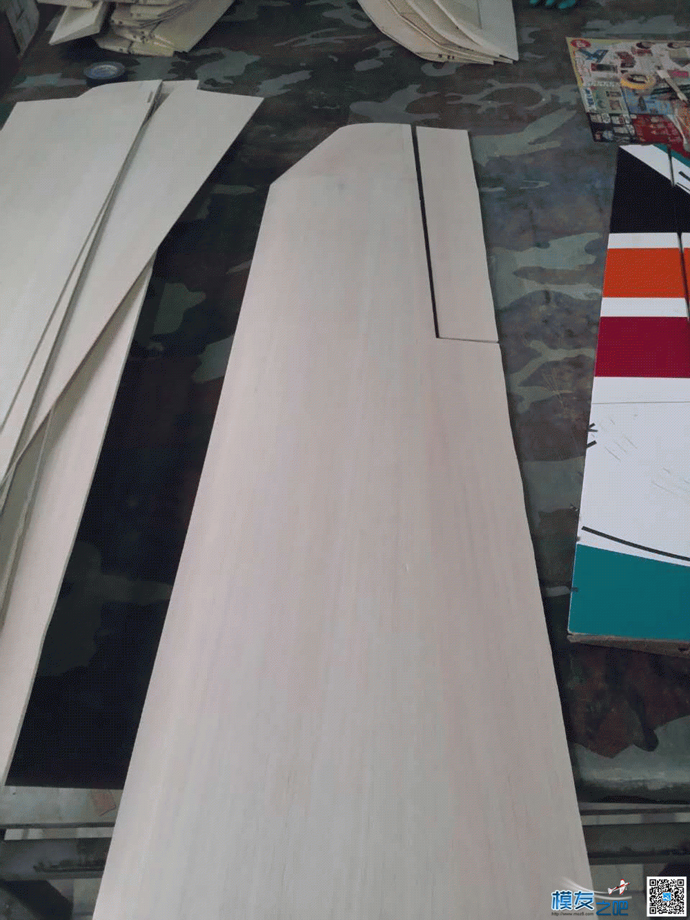

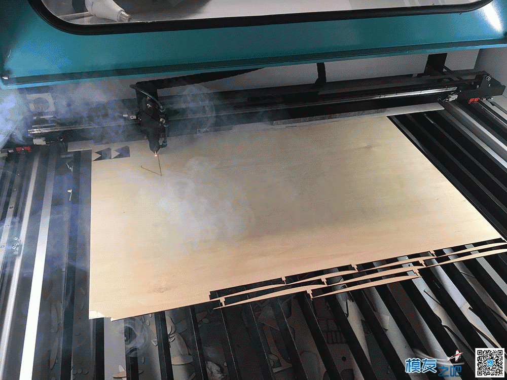

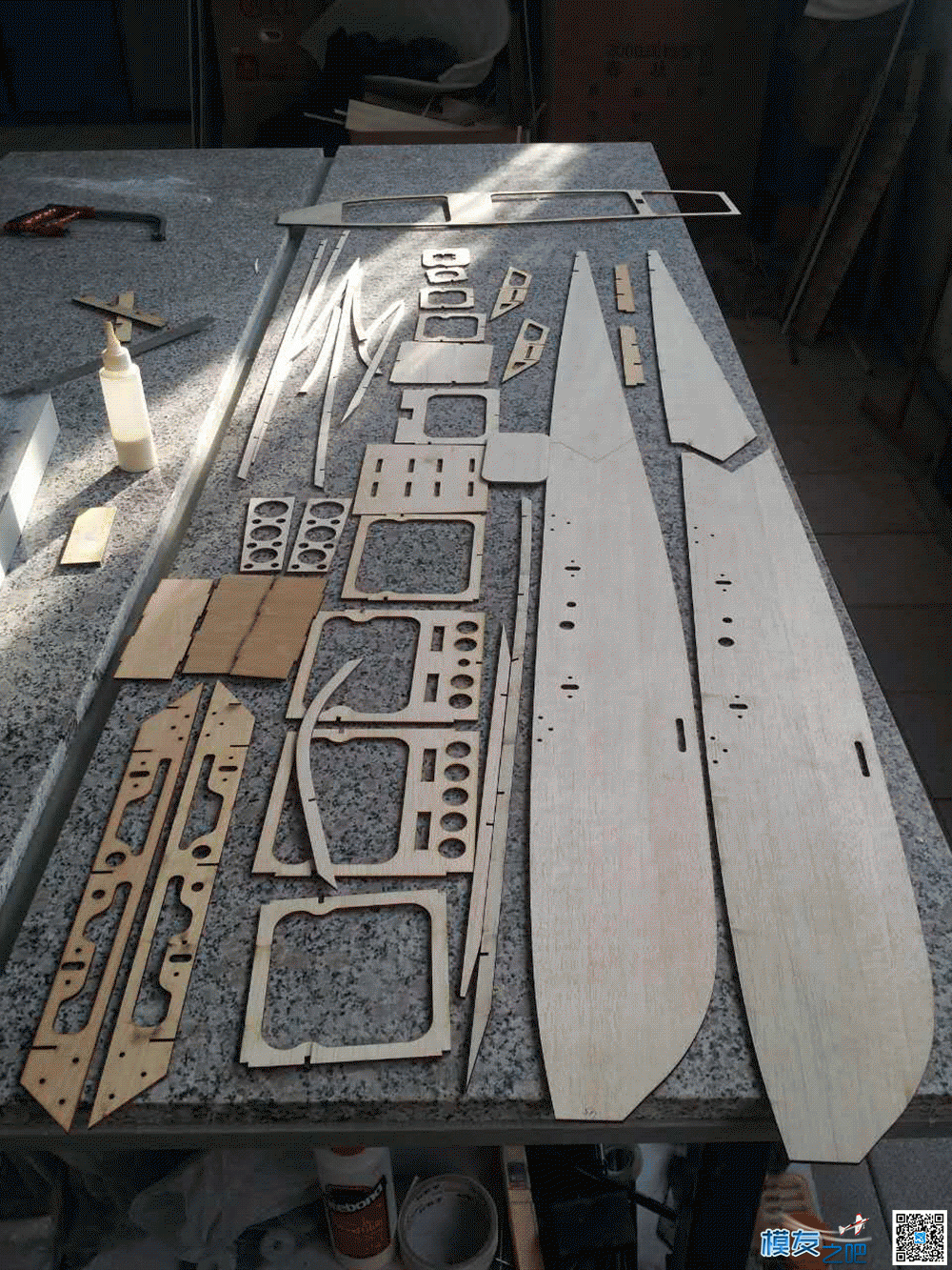

好几万买来的固定翼不给力,我打算自己做,已无法回头 无人机,固定翼,电池,图纸,多轴 作者:VTOL计划 6452
上激光雕刻机
好几万买来的固定翼不给力,我打算自己做,已无法回头 无人机,固定翼,电池,图纸,多轴 作者:VTOL计划 8912
切完一部分
好几万买来的固定翼不给力,我打算自己做,已无法回头 无人机,固定翼,电池,图纸,多轴 作者:VTOL计划 8169

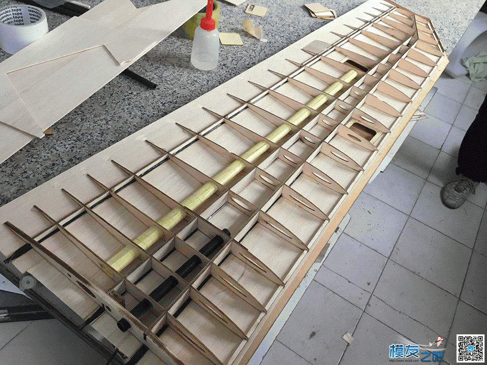

我组
好几万买来的固定翼不给力,我打算自己做,已无法回头 无人机,固定翼,电池,图纸,多轴 作者:VTOL计划 9137
机身大概
好几万买来的固定翼不给力,我打算自己做,已无法回头 无人机,固定翼,电池,图纸,多轴 作者:VTOL计划 739
一面机翼
好几万买来的固定翼不给力,我打算自己做,已无法回头 无人机,固定翼,电池,图纸,多轴 作者:VTOL计划 5574
一面差不多了

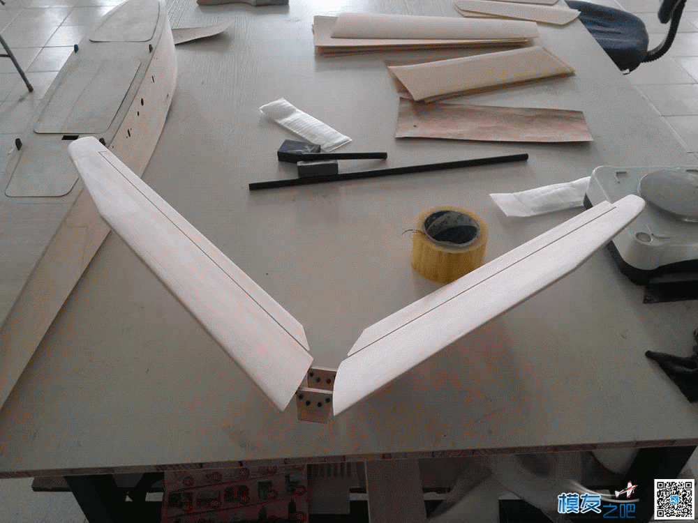

好几万买来的固定翼不给力,我打算自己做,已无法回头 无人机,固定翼,电池,图纸,多轴 作者:VTOL计划 7606
帅气的V尾
好几万买来的固定翼不给力,我打算自己做,已无法回头 无人机,固定翼,电池,图纸,多轴 作者:VTOL计划 8223
另一面

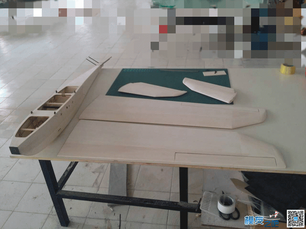

好几万买来的固定翼不给力,我打算自己做,已无法回头 无人机,固定翼,电池,图纸,多轴 作者:VTOL计划 7347
摆一下
好几万买来的固定翼不给力,我打算自己做,已无法回头 无人机,固定翼,电池,图纸,多轴 作者:VTOL计划 6390
俯卧撑

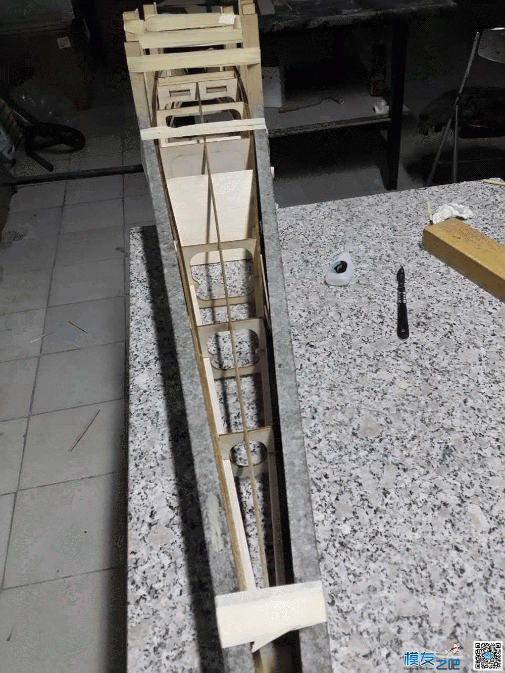

好几万买来的固定翼不给力,我打算自己做,已无法回头 无人机,固定翼,电池,图纸,多轴 作者:VTOL计划 246
木头的部分差不多了,下一步上蒙皮
好几万买来的固定翼不给力,我打算自己做,已无法回头 无人机,固定翼,电池,图纸,多轴 作者:VTOL计划 7030
像雨燕一样

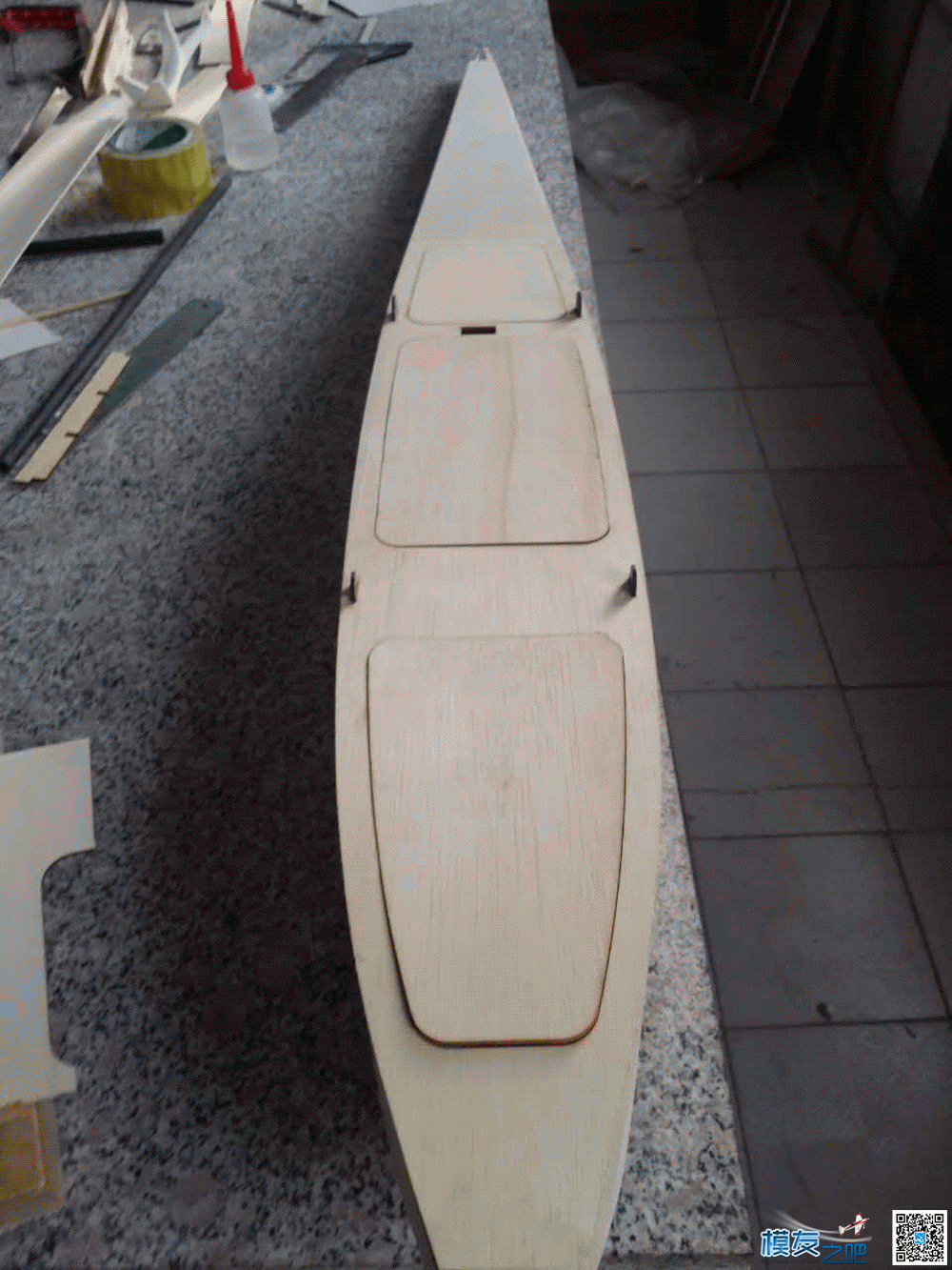

好几万买来的固定翼不给力,我打算自己做,已无法回头 无人机,固定翼,电池,图纸,多轴 作者:VTOL计划 8681
上蒙皮

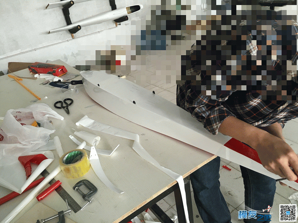

好几万买来的固定翼不给力,我打算自己做,已无法回头 无人机,固定翼,电池,图纸,多轴 作者:VTOL计划 2658
进口蒙皮剩的不多了

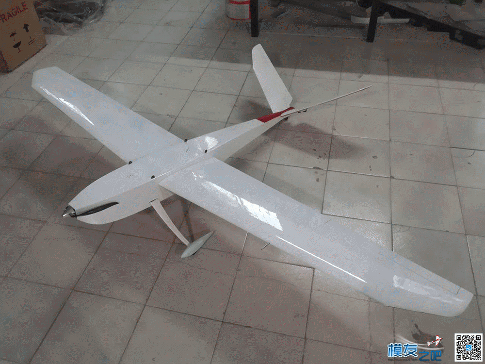

好几万买来的固定翼不给力,我打算自己做,已无法回头 无人机,固定翼,电池,图纸,多轴 作者:VTOL计划 4640
择日试飞

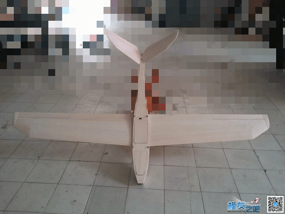

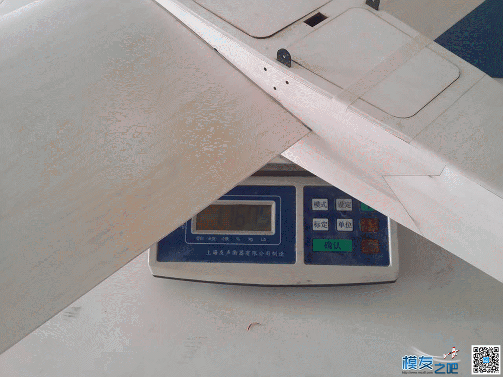

好几万买来的固定翼不给力,我打算自己做,已无法回头 无人机,固定翼,电池,图纸,多轴 作者:VTOL计划 356
够不够轻

不错,这个机PNP应该有1.6公斤左右,很好,一直在找一款轻木载机,一直没有合适的,看来还是自己做才好。
