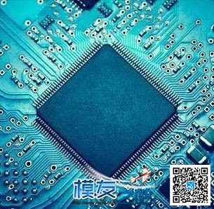

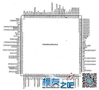

在众多处理器芯片中,最适合小型飞控计算机CPU的芯片当属TI公司的TMS320LF2407,其运算速度以及众多的外围接口电路很适合用来完成对小型无人机的实时控制功能。
干货!小型无人机飞控系统如何组成和设计? 无人机,航模,舵机,飞控,GPS 作者:中翼网 7732
它采用哈佛结构、多级流水线操作,对数据和指令同时进行读取,片内自带资源包括16路10位A/D转换器且带自动排序功能,保证最多16路有转换在同一转换期间进行,而不会增加CPU的开销;40路可单独编程或复用的通用输入/输出通道;5个外部中断;集成的串行通信接口(SCI),可使其具备与系统内其他控制器进行异步(RS485)通信的能力;16位同步串行外围接口(SPI)能方便地用来与其他的外围设备通信;还提供看门狗定时器模块(WDT)和CAN通信模块。

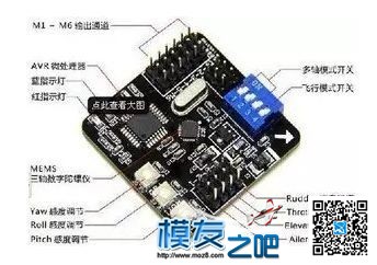

按照功能划分,该飞控系统的硬件包括:主控制模块、信号调理及接口模块、数据采集模块以及舵机驱动模块等。
模块功能
各个功能模块组合在一起,构成飞行控制系统的核心,而主控制模块是飞控系统核心,它与信号调理模块、接口模块和舵机驱动模块相组合,在只需要修改软件和简单改动外围电路的基础上可以满足一系列小型无人机的飞行控制和飞行管理功能要求,从而实现一次开发,多型号使用,降低系统开发成本的目的。系统主要完成如下功能:

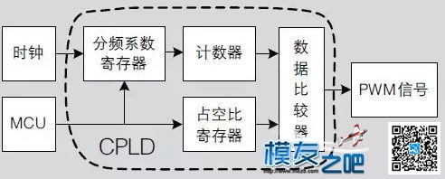

EPLD用来构成数字逻辑控制电路,完成译码和隔离以及为A/D,D/A,28C94提供片选信号和读/写控制信号的功能。
该软件的设计采用原理图输入和VERILOGHDL语言编程的混合设计方式,遵循设计输入→设计实现→设计校验→器件编程的流程。系统使用了两片ispLSI1048芯片,分别用来实现对A/D,D/A的控制和对串口扩展芯片28C94的控制,参数来源于翼趣无人机网。
