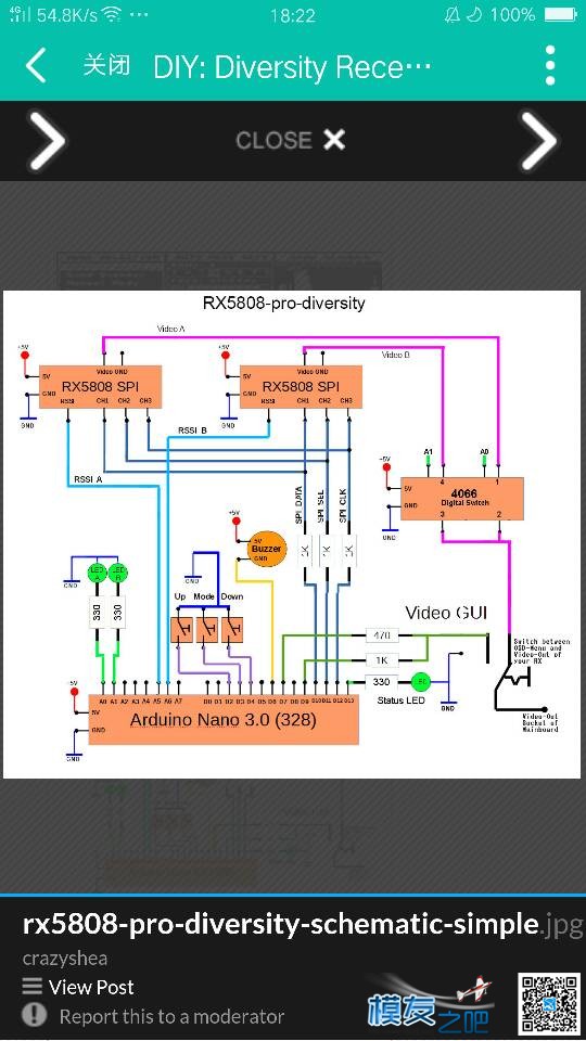

关于开源双接收模块里面的几个原件

cry-devil 发表于 2016-7-14 22:15 关于开源双接收模块里面的几个原件  作者:飞过高山 1144
470与330指的是470欧姆与330欧姆,除晶振旁边的是22p电容外,其余都是电阻。淘宝搜安顺数码科技,除OLED及 ...

cry-devil 发表于 2016-7-14 22:15 关于开源双接收模块里面的几个原件  作者:༺BL-FPV༻ 8471
你这个总结不错
