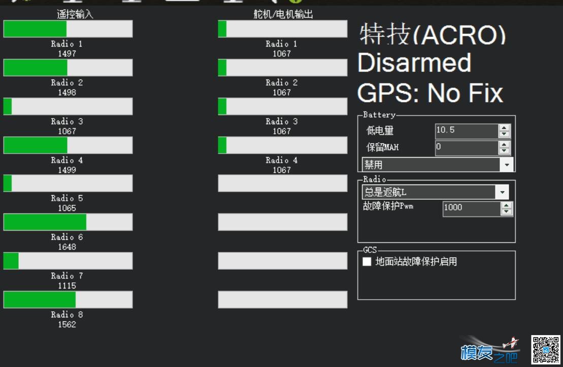

失控保护设置好了 但是关控后保持当前飞行模式。
飞机返航降落没问题 就是失控保护设置不好

发表于 2016-7-17 10:37:00 | 显示全部楼层
用遥控的失控保护实现,失控自动跳到返回模式
遥控器油门设置了失控保护 但是不返航
 楼主| 发表于 2016-7-17 11:16:30 | 显示全部楼层
地面站显示失控保护。但是模式没变。实际飞行不返航

不是让你检查5通道飞行模式了吗?
发表于 2016-7-17 15:37:00 | 显示全部楼层
pix要gps定位且大于6颗星才能返航,另外,单纯的关遥控是不会返航的,你要解锁后推油门(模拟已起飞)然后关控才会跳转导航模式

pix要gps定位且大于6颗星才能返航,另外,单纯的关遥控是不会返航的,你要解锁后推油门(模拟已起飞)然后关 ...
我飞起来 关控飞机不返航 向一边飞

飞行少年 发表于 2016-7-17 19:04 急!!mini pix设置失控保护不返航 保持当前模式 minipix刷bf,乐迪minipix,mini pix,pix地面站,飞行模式 作者:shinalee 5036
我飞起来 关控飞机不返航 向一边飞
地面站显示飞控处于什么模式

不是让你检查5通道飞行模式了吗?
五通道检查了

地面站显示飞控处于什么模式
保持当前的。我pixhawk apm设置都ok能返航
