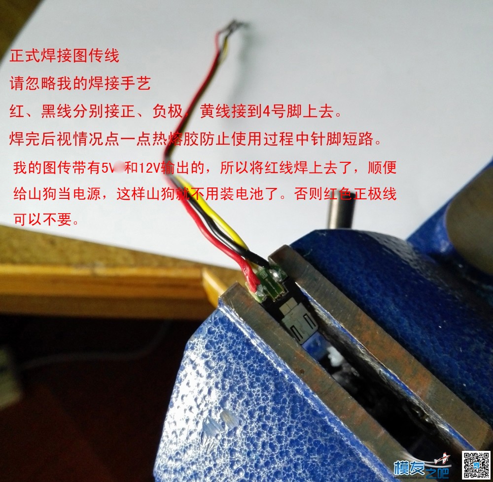

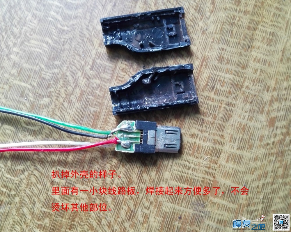

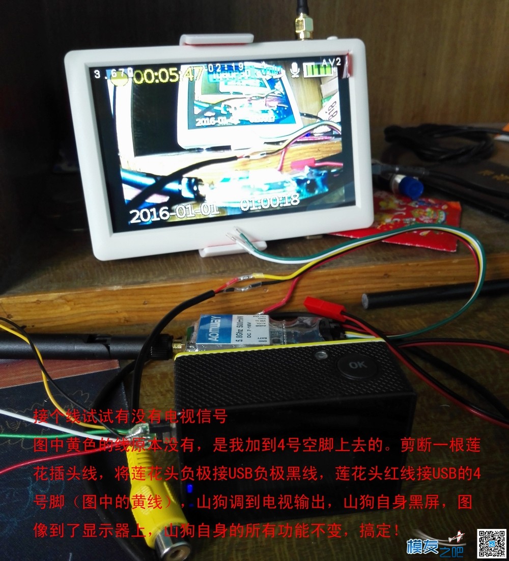

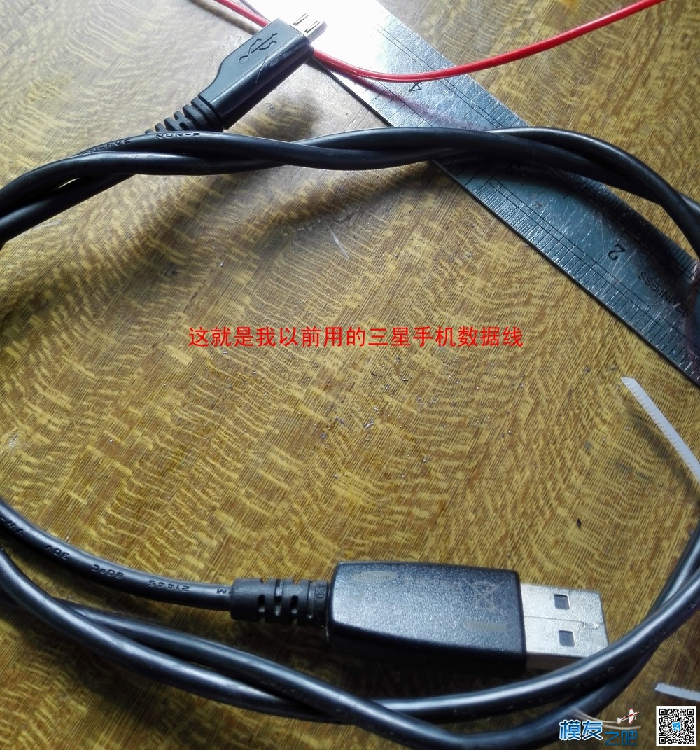

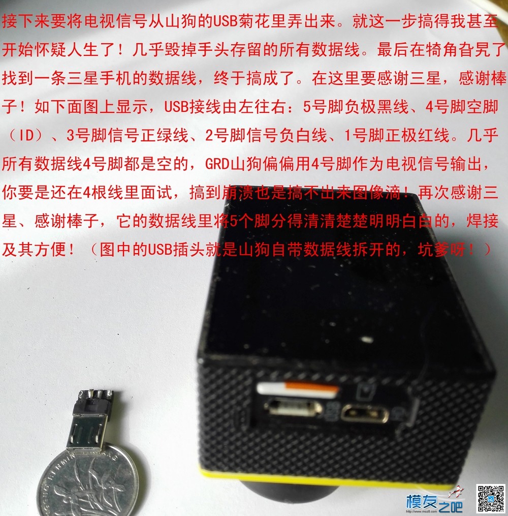

相信用SJCAM山狗SJ4000做摄像头,又不想买专用连接线,自制山狗电视输出线的童鞋,大多经历了一番痛苦的摸索过程,吐槽下山狗——就是不告诉你怎么弄,非逼着你去买!偏偏本菜鸟就不信那个邪!上图
