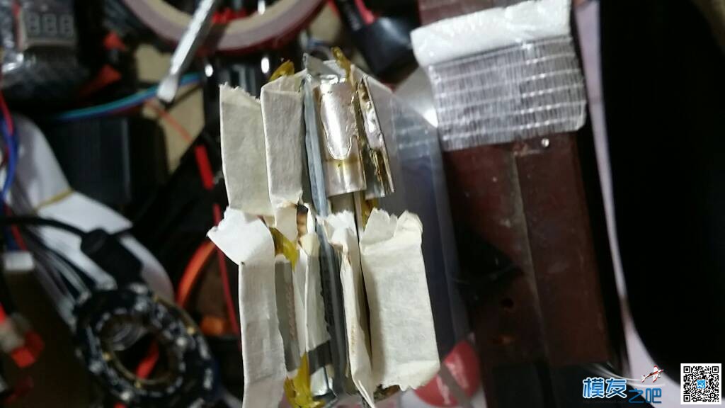

焊不上!!
发表于 2016-7-19 09:55:53 | 显示全部楼层 |阅读模式
有好办法吗

发表于 2016-7-19 10:09:58 | 显示全部楼层
上大功率烙铁,刮清焊接面,辅以助焊剂。
发表于 2016-7-19 10:22:09 | 显示全部楼层
助焊剂
发表于 2016-7-19 10:44:32 | 显示全部楼层
楼上两位正解

发表于 2016-7-19 11:21:20 | 显示全部楼层
先用大功率的电烙铁加热,先把要焊接部位清理干净,然后用点助焊剂给小铁片上一层锡,有助焊接基本可以在铁片上一层锡的

发表于 2016-7-20 23:48:21 | 显示全部楼层
把150w的电洛铁烧热, 还没热起来前就把洛铁头上锡,如洛铁头较脏,先打磨下。  再把要焊接的部位打磨,涂上焊锡膏(松香助焊效果没焊锡膏厉害),用烧热的大洛铁就可以焊接了。 注意温度一定要够(洛铁头上的锡刚变颜色时效果最佳)
这样都不行,楼主闭门练功吧。  先来葵花宝典

 楼主| 发表于 2016-7-21 12:38:44 | 显示全部楼层
枫叶天线 发表于 2016-7-20 23:48 焊不上!! 办法 作者:撒欢儿不惹祸 5272
把150w的电洛铁烧热, 还没热起来前就把洛铁头上锡,如洛铁头较脏,先打磨下。  再把要焊接的部位打磨,涂 ...
道友 不知60w的能否管用

发表于 2016-7-22 08:40:01 | 显示全部楼层
撒欢儿不惹祸 发表于 2016-7-21 12:39 焊不上!! 办法 作者:武杰杰 4433
没这玩意
焊锡膏也行
