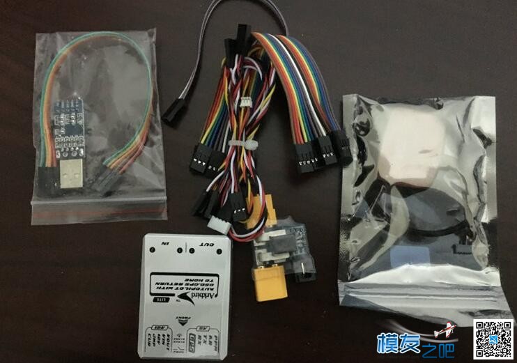

如其名,2.0lite应该是作为A2.0飞控的简化版本,主要是面向低端用户......
Arkbird 2.0 lite 飞控到手测试 舵机,云台,飞控,接收机,固件 作者:chenjia0814 5818
飞控配件和2.0是一样的.........

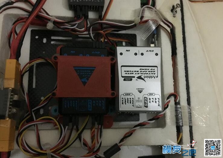

飞控的尺寸也和2.0一样,就是外壳是银灰色.........
根据和A大的交流,lite版是单层版,去掉了中文高清OSD,去掉了内置AAT跟踪模块........

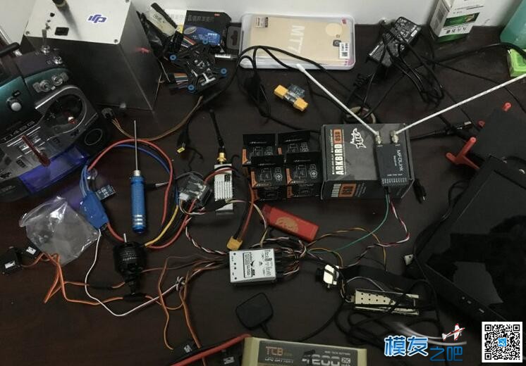

先地面连接设备进行测试........
Arkbird 2.0 lite 飞控到手测试 舵机,云台,飞控,接收机,固件 作者:chenjia0814 2970
因为计划是用小胖子载机进行空中测试,所以电装配置就是郎宇2814 1100KV+铂金40A+恒吉933舵机+柏通1.2G
因为A家给我发的电流计是不带降压模块的,我就拆了一个带降压的电流计..........
Arkbird 2.0 lite 飞控到手测试 舵机,云台,飞控,接收机,固件 作者:chenjia0814 1926
Arkbird 2.0 lite 飞控到手测试 舵机,云台,飞控,接收机,固件 作者:chenjia0814 1287
整个连接方式和2.0一样......因为我的433是Rlink(A大别打我,不是我不用你的433,主要是看上了Rlink的16通道输出啊!),所以除了PPM口接433接收机外RSSI的检测是接到AR口,然后空速计是接到RX口,这和2.0用非A家433同时想用RSSI的接法是一样的,不过2.0标准版是把检测到的电压转换成了百分比强度,lite和1.0一样

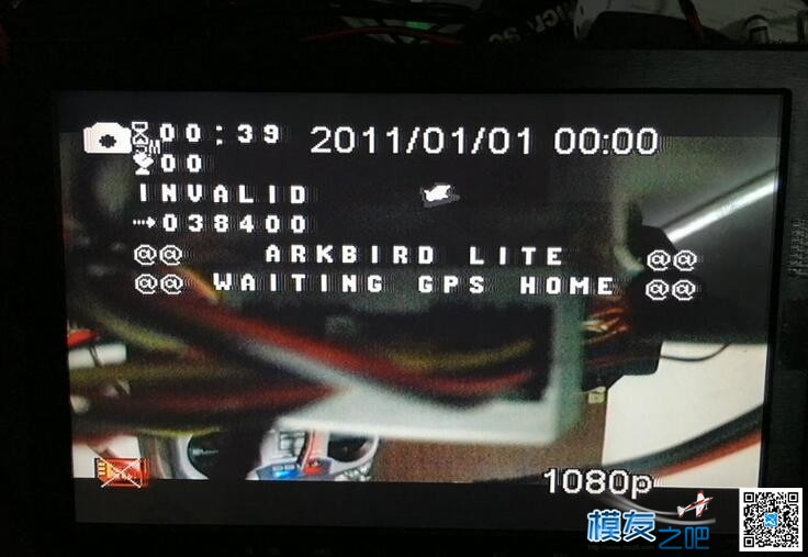

现在通电........熟悉的1.0搜星界面......(感觉这就是1.5版的A控)
Arkbird 2.0 lite 飞控到手测试 舵机,云台,飞控,接收机,固件 作者:chenjia0814 3688
老办法,掰杆退出搜星界面,进入飞控主界面......
OSD界面就是和1.0一样了.......

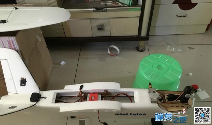

装机效果图:
Arkbird 2.0 lite 飞控到手测试 舵机,云台,飞控,接收机,固件 作者:chenjia0814 9869
Arkbird 2.0 lite 飞控到手测试 舵机,云台,飞控,接收机,固件 作者:chenjia0814 4009
