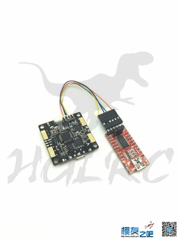

首先我们来看看刷写器和飞控的相关接线。
1.我们需要一个刷写器
HGL F3 分线板 OSD 一体飞控 osd教程-——大白教程 飞控,F3,OSD,独立的,的时候 作者:我是大白 8642
2.我们再看一下线的接法
HGL F3 分线板 OSD 一体飞控 osd教程-——大白教程 飞控,F3,OSD,独立的,的时候 作者:我是大白 2656

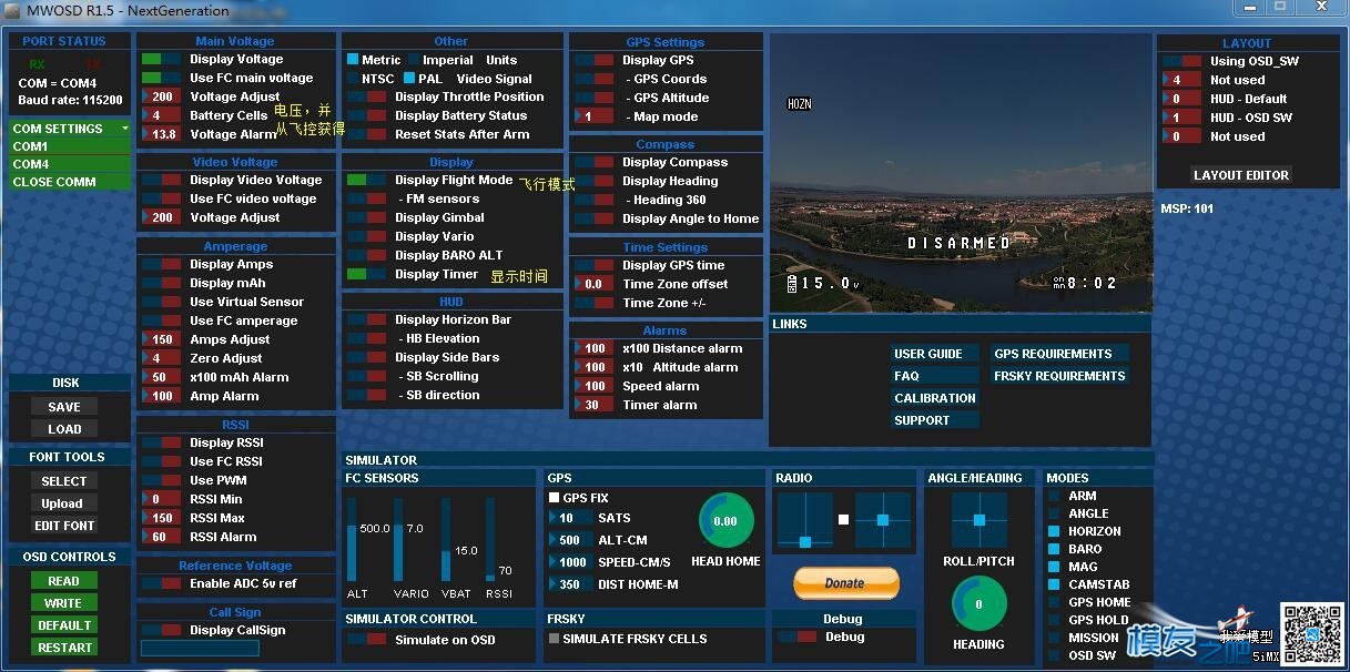

最后就是osd的设置
1.打开我在图上的软件
HGL F3 分线板 OSD 一体飞控 osd教程-——大白教程 飞控,F3,OSD,独立的,的时候 作者:我是大白 7626
由于在前面已经搞好了com口打开后,选择自己的com口就可以链接上
2.参数的设置
有些东西我在宾馆没有刷写器不好做,最后一张图是盗石头的,谢谢大家理解
HGL F3 分线板 OSD 一体飞控 osd教程-——大白教程 飞控,F3,OSD,独立的,的时候 作者:我是大白 7322
